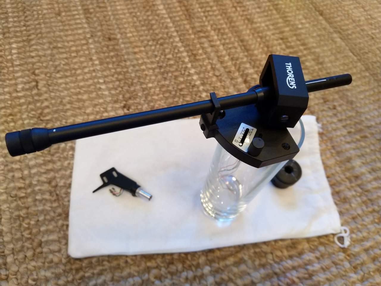

Membro_0024 Inviato 8 Novembre 2023 Autore Condividi Inviato 8 Novembre 2023 1 ora fa, Stel1963 ha scritto: Se scegli un 160, con l’eccellente tp16 prima serie (quelli dopo, più leggeri e complessi, hanno anche cuscinetti più scadenti e non suonano allo stesso modo), valuta il 145 mk1. grazie per gli ottimi consigli, sono troppo esigente se ti chiedo di mettere foto dei bracci(tp16,tp 90 etc) Thorens,quali cercare e quali evitare? Eventualmente per un 145 mk1 qual è il prezzo onesto a cui vale la pena prenderlo? Link al commento https://melius.club/topic/16987-thorens-meglio-il-125-o-il-126/page/3/#findComment-1009143 Condividi su altri siti Altre opzioni di condivisione...

Questo è un messaggio popolare. Stel1963 Inviato 8 Novembre 2023 Questo è un messaggio popolare. Condividi Inviato 8 Novembre 2023 Dunque... Tp16 mk1, il migliore, fatto benissimo, ottimi cuscinetti, come punto debole ha la giunzione tra shell e braccio che, se massacrato, tende a ballare. Controllare che i cuscinetti non siano laschi ne corrosi, e che a vuoto scorrano perfettamente. Invece , tp16 mk2, il peggiore... leggero, anzi leggerissimo, non adatto alle testine attuali, con cuscinetti in parte in nylon anziche in bronzo, e una shell che dire che è un incubo è un eufemismo per nonn utilizzare altre parole. ! Il più tardo tp16 mk3, non sarebbe male, ottimo shell solidale al braccio (li uso su vari bracci) ma come il mk2, ha questo brutto connettore vicoino al braccio, in una zona importante per la trasmissione delle vibrazioni e che vede leve e sollecitazioni molto maggiori che in cima... non sarebbe comunque male, avessero usato i cuscinetti del mk1. Invece ha cuscinetti in nylon e biglie di acciaio scadente, che si smangiano se molto usate. I cuscinetti orizzontali sopratutto sono piuttosto scadenti rispetto all'originale. Sotto, il tp11, non sarebbe male, antiskating a filo, ma ha gli stessi cuscinetti del mk2, non certo a livello con quelli del mk1. LA differenza nei cuscinetti è, oltre che nei materiali, anche nella durata. Anche i contrappesi del tp11 sono molto semplificati e ben diversi dal magnifico sistema di contrappeso del mk1, e i contrappesi e il sistema di collegamento hanno un ruolo fondamentale nel suono 3 Link al commento https://melius.club/topic/16987-thorens-meglio-il-125-o-il-126/page/3/#findComment-1009199 Condividi su altri siti Altre opzioni di condivisione...

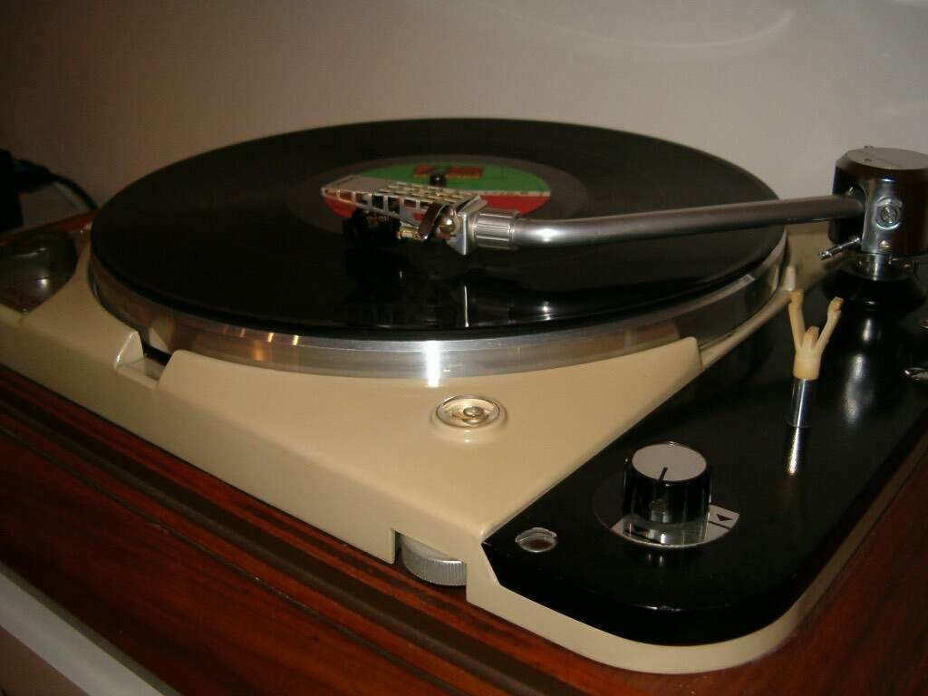

Questo è un messaggio popolare. dec Inviato 8 Novembre 2023 Questo è un messaggio popolare. Condividi Inviato 8 Novembre 2023 Avevo questo cosi configurato, ne serbo un ottimo ricordo: Ma il mio preferito resta questo, al naturale... ...o, meglio ancora , con braccio Ortofon e SPU, modificato da Lucchetti: Mi scuso per la scarsa qualità delle vecchie foto. 3 Link al commento https://melius.club/topic/16987-thorens-meglio-il-125-o-il-126/page/3/#findComment-1009256 Condividi su altri siti Altre opzioni di condivisione...
Stel1963 Inviato 8 Novembre 2023 Condividi Inviato 8 Novembre 2023 @dec Belli i bimbi. Lo so, c'è niente da fare, alla fine si cade sul 124 con qualche vecchio braccio. Sia per fascino, che per Suono Torniamo ai bracci... Qui il TP90... esiste in varie versioni ed è un braccio accettabile, molto meglio dei suoi predecessori dopo il tp16 mk1 (più moderno e quasi al livello di misicalitàma del tp16 mk1) Piuttosto solido (e pure bruttino, anche se ho bracci molto più brutti) e ben funzionante. Ha due punti deboli.... 1) i cuscinetti, anche se buoni, e molto migliori dei cuscinetti degli tp16 mk2 e 3. Specie quelli orizzontali, non brillano, ma se non troppo usato, sono ok. 2) il contrappeso.... per anni si è sottovalutata l'importanza dl contrappeso e del suo accoppiamento nel suono di un braccio. Cosa che invece alle origini si conosceva benissimo. Niente a che vedere in questo braccio con il contrappeso meraviglioso e molto ben suonante del primo tp16, o anche degli accoppiamenti del precedente tp12s. Peccato perchè materiali e canna del 90 non sono male.... . In compenso abbiamo finalmente un buon accoppiamento shell-canna 1 Link al commento https://melius.club/topic/16987-thorens-meglio-il-125-o-il-126/page/3/#findComment-1009270 Condividi su altri siti Altre opzioni di condivisione...

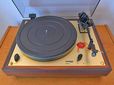

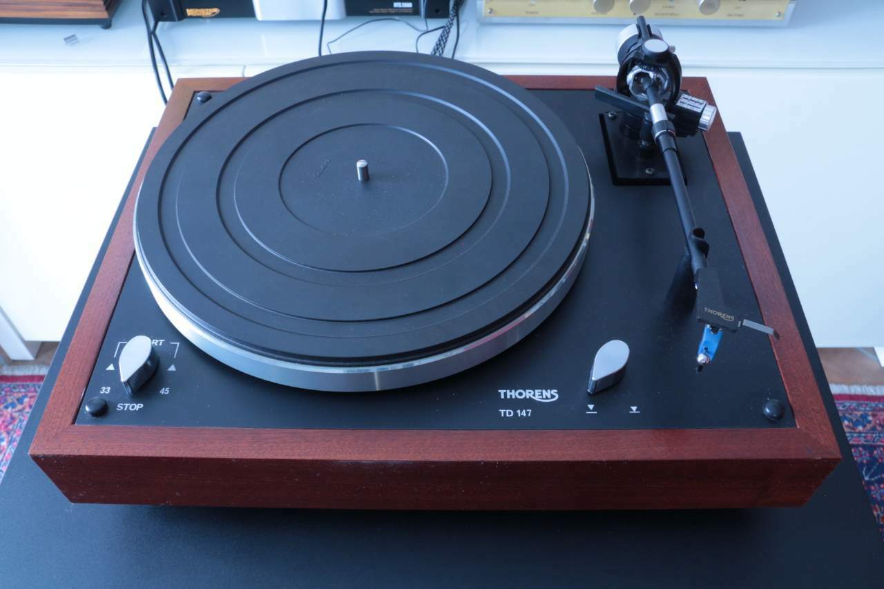

martin logan Inviato 8 Novembre 2023 Condividi Inviato 8 Novembre 2023 3 ore fa, jammo ha scritto: ok divento fastidioso ma del Jubilee che mi dite ? a che modello è riferito? Che sappia è un TD 147 con il piano metallico anodizzato tinta oro (più o meno) e la scritta Jubilee. Nulla meno, nulla più ... metto una foto del Jubilee presa dalla rete + una foto del mio (ora n on più) TD 147. Link al commento https://melius.club/topic/16987-thorens-meglio-il-125-o-il-126/page/3/#findComment-1009362 Condividi su altri siti Altre opzioni di condivisione...
Membro_0024 Inviato 8 Novembre 2023 Autore Condividi Inviato 8 Novembre 2023 @martin logan si è identico, come ti sei trovato con il 147? Link al commento https://melius.club/topic/16987-thorens-meglio-il-125-o-il-126/page/3/#findComment-1009439 Condividi su altri siti Altre opzioni di condivisione...
