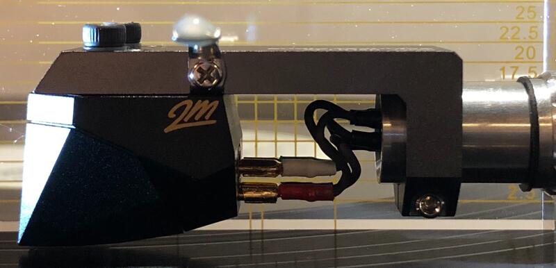

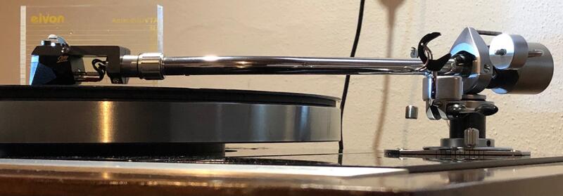

aledo Inviato 2 Maggio 2021 Condividi Inviato 2 Maggio 2021 Buongiorno, sono Alessandro e questo è il mio primo post. Premetto che le mie conoscenze in materia audio sono molto basiche, direi da neofita, per cui confido nella monumentale cultura audiofila di molti forumer! Il problema che vi chiedo di aiutarmi a risolvere è il seguente. Ieri ho passato una mezza giornata a dimare puntine su giradischi Thorens td 125 mkII con braccio SME 3009 e, in questo caso, ortofon 2M black. Ad un certo punto mi punge vaghezza di controllare, con l’apposito attrezzino, il parallelismo fra braccio e vinile non sulla canna ma sullo shell (audio technica LH15),e qui sta la sorpresa. Con la canna parallela lo shell è molto inclinato, punta in alto. Per trovare il parallelismo fra shell e vinile devo alzare molto il braccio che, necessariamente rimane molto inclinato dall’alto verso il basso; come si può vedere dalle foto. A questo punto suppongo di dover prediligere il parallelismo shell-vinile, lasciando il braccio che va a “beccare” davanti. Ma, vi chiedo, è normale? E cosa comporta questa anomalia? Ringrazio anticipatamente chi avrà la pazienza di leggere questo lungo post. Link al commento https://melius.club/topic/1699-dimatura-puntina-shell-parallelo-canna-inclinatao-viceversa/ Condividi su altri siti Altre opzioni di condivisione...
cesare Inviato 2 Maggio 2021 Condividi Inviato 2 Maggio 2021 Se controlli le istruzioni della testina, dovrebbero esserci delle indicazioni al proposito: 9 volte su 10 dicono che la superficie di appoggio superiore della testina, quindi quella inferiore del portatestina, deve essere parallela al disco. Per cui la tua regolazione è quasi sicuramente corretta (dico quasi perché non conosco le Ortofon). Perché il braccio stia molto alto dietro è un po’ strano, anche se la foto mi dice poco perché sicuramente c’è un effetto prospettico. Da come dici, è come se il portatestina non fosse ben allineato al braccio ma puntasse in alto. Link al commento https://melius.club/topic/1699-dimatura-puntina-shell-parallelo-canna-inclinatao-viceversa/#findComment-66780 Condividi su altri siti Altre opzioni di condivisione...
daniele_g Inviato 2 Maggio 2021 Condividi Inviato 2 Maggio 2021 Non so se sia normale con quel braccio, forse lo shell è un po’ storto (dalle foto non capisco quanto); comunque hai fatto la scelta corretta: l’importante è che la sommità della testina sia parallela al disco. Link al commento https://melius.club/topic/1699-dimatura-puntina-shell-parallelo-canna-inclinatao-viceversa/#findComment-66785 Condividi su altri siti Altre opzioni di condivisione...
daniele_g Inviato 2 Maggio 2021 Condividi Inviato 2 Maggio 2021 Ingrandendo la prima foto, si ha l’impressione che il connettore della testina non sia parallelo al braccio, come se l’attacco fosse impreciso. Link al commento https://melius.club/topic/1699-dimatura-puntina-shell-parallelo-canna-inclinatao-viceversa/#findComment-66797 Condividi su altri siti Altre opzioni di condivisione...
aledo Inviato 2 Maggio 2021 Autore Condividi Inviato 2 Maggio 2021 Grazie per gli interventi. @cesare si, infatti, l’impressione è proprio che canna e shell non siano allineati. Eppure il connettore SME è nuovo poiché di recente il braccio è stato restaurato da Simone Lucchetti di Audiosilente, fra i vari interventi è stato anche sostituito il connettore. @daniele_g Infatti, come ho scritto sopra, sembrerebbe che lo shell sia disassato rispetto alla canna Link al commento https://melius.club/topic/1699-dimatura-puntina-shell-parallelo-canna-inclinatao-viceversa/#findComment-66803 Condividi su altri siti Altre opzioni di condivisione...
aledo Inviato 2 Maggio 2021 Autore Condividi Inviato 2 Maggio 2021 @daniele_g ti riferisci al collare del braccio dove si inserisce lo shell o connettore dello shell? Link al commento https://melius.club/topic/1699-dimatura-puntina-shell-parallelo-canna-inclinatao-viceversa/#findComment-66816 Condividi su altri siti Altre opzioni di condivisione...
daniele_g Inviato 2 Maggio 2021 Condividi Inviato 2 Maggio 2021 Difficile valutare quale dei due. Link al commento https://melius.club/topic/1699-dimatura-puntina-shell-parallelo-canna-inclinatao-viceversa/#findComment-66818 Condividi su altri siti Altre opzioni di condivisione...
aledo Inviato 2 Maggio 2021 Autore Condividi Inviato 2 Maggio 2021 Hai ragione Link al commento https://melius.club/topic/1699-dimatura-puntina-shell-parallelo-canna-inclinatao-viceversa/#findComment-66820 Condividi su altri siti Altre opzioni di condivisione...

aledo Inviato 2 Maggio 2021 Autore Condividi Inviato 2 Maggio 2021 @senna Ciao, grazie per la spiegazione. Sono assolutamente d’accordo sul fatto che, al di là di strumenti e strumentini per la regolazione, l’orecchio è il giudice definitivo. Pero’, se ingrandisci la seconda foto postata , vedrai che l’albero del braccio è davvero molto alto, un po’ troppo forse. Link al commento https://melius.club/topic/1699-dimatura-puntina-shell-parallelo-canna-inclinatao-viceversa/#findComment-66875 Condividi su altri siti Altre opzioni di condivisione...
