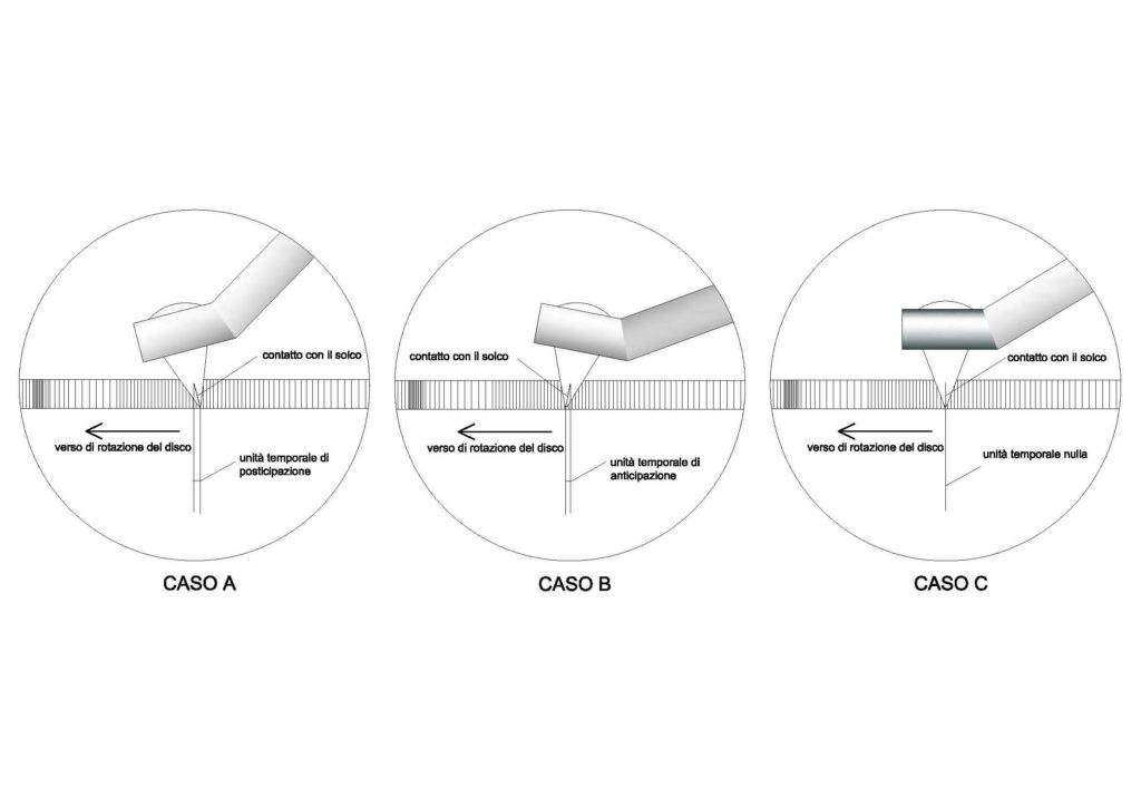

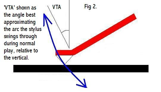

senna Inviato 2 Maggio 2021 Condividi Inviato 2 Maggio 2021 2 ore fa, daniele_g ha scritto: tutto vero, ma in concreto, se l’angolo di incisione varia da casa discografica a casa discografica e pure nel tempo, per non parlare di altri parametri come lo spessore del disco, cosa fai ? Personalmente, quando faccio questa delicata regolazione, utilizzo und disco di medio spessore, perché è lo spessore + diffuso tra quelli che io ho, che è di circa 160 gr, se avessi + dischi da 180gr, utilizzerei quest’ultimo…. Una volta regolato il VTA utilizzando il disco da 160gr, faccio dei test d’ascolto anche con dischi da 180gr, se tutto mi convince lascio così, altrimenti continuo con qualche piccolo ritocco, sino a quando sono soddisfatto del risultato. Ognuno agisce come preferisce, se si è soddisfatti regolando semplicemente il braccio parallelo al giradischi , non tenendo in considerazione l’angolo di tracciamento del cantilever, fate come credete, secondo me, non sfruttereste al meglio il vostro sistema analogico… 2 Link al commento https://melius.club/topic/1699-dimatura-puntina-shell-parallelo-canna-inclinatao-viceversa/page/2/#findComment-67155 Condividi su altri siti Altre opzioni di condivisione...

long playing Inviato 2 Maggio 2021 Condividi Inviato 2 Maggio 2021 @aledo Lo shell non s'interfaccia meccanicamente al meglio con la canna del braccio perche' hai avuto la pessima idea di sostituire l'originale shell SME con un altro ! A parte il disallineamento meccanico l'operazione che hai fatto , scusa la franchezza , ma offende e sminuisce il valore tecnico ed ancor piu' storico dell'oggetto ovvero un braccio SME ! Rimetti lo shell suo sul braccio , non cominciare a complicarti la vita " audiofila " col discorso aumenti masse ecc. ... A parte i punti fermi di cui sopra , giusto per rispondere al tuo quesito volendo utilizzare per forza , ahime' , quello shell su quella canna , come riferimento per l'allineamento parallelo rispetto alla superfice del disco considera lo shell e non la canna del braccio ( ma questa dovrebbe essere la procedura da fare sempre in generale ). Per lo SRA come ti e' stato suggerito di tenere in considerazione , basta regolare ogni testina parallela al disco per soddisfare i vari angoli di tracciamamento dello stilo impostati dalle varie case per i vari modelli. 2 Link al commento https://melius.club/topic/1699-dimatura-puntina-shell-parallelo-canna-inclinatao-viceversa/page/2/#findComment-67560 Condividi su altri siti Altre opzioni di condivisione...

md1809 Inviato 2 Maggio 2021 Condividi Inviato 2 Maggio 2021 Premesso che... non lo so fare 😄. Michael Fremer e' convinto assertore della utilita' del SRA a 92 gradi (lui dice "almeno assicuratevi di stare oltre i 90"), e regola usando un microscopio USB https://www.analogplanet.com/content/does-setting-sra-92-degrees-work https://www.analogplanet.com/content/video-showing-setting-stylus-rake-angle-using-digital-usb-microscope Magari su youtube si trova anche la ripresa di uno dei suoi tanti seminari di installazione: gigioneggia, per amore del personaggio, ma mi pare piu' che competente. HTH Omaggi Carlo Iaccarino Link al commento https://melius.club/topic/1699-dimatura-puntina-shell-parallelo-canna-inclinatao-viceversa/page/2/#findComment-67838 Condividi su altri siti Altre opzioni di condivisione...
