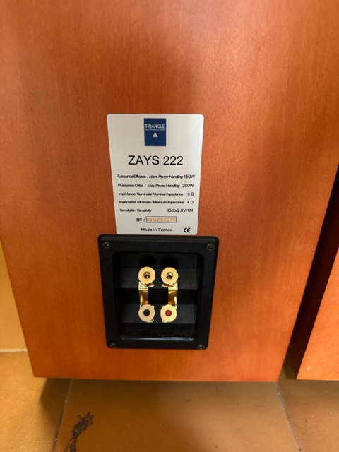

@cactus_atomo @cactus_atomo @cactus_atomo @cactus_atomo i dati di targa delle zays 222 riportano 150W potenza nominale e 250W potenza massima, 8 ohm impedenza nominale, 4.ohm imp minima (che non saprei nemmeno come interpretare) e 93db di efficienza. Ti ho allegato foto sotto.
La tua valutazione cambia o vado sereno anche a volume alti? :)

@maurilio54 vai sereno conosco quella serie di threshold mia fratello ha il fratello minore s160 e mai un problema. Privato con tanti diffusori. Poi con 93 db unbmirmale ambiente domestico avresti con 190 watt 113 db per diffusore ossia 116 totali roba da aresto e considera che i 100 watt sono la potenza rns quella impulsiva e decisamentecdivoiu e su 4 ohm quasi raddoppia
Stai scherzando vero ? :classic_tongue: Con quello (circuito Stasis) potresti collegare la parete di cemento della stanza dove tieni l'impianto e pilota pure quella, altroché Triangoli e Quadrati ... :classic_biggrin:
