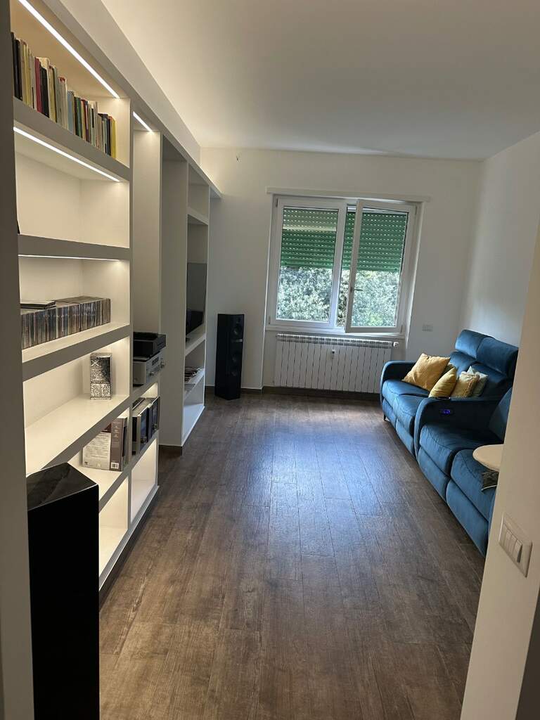

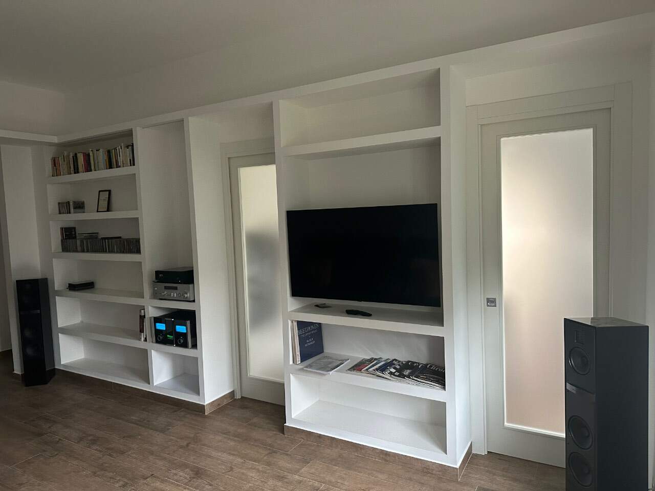

maker_77_97 Inviato 12 Novembre 2023 Autore Condividi Inviato 12 Novembre 2023 @mla Intanto grazie per la risposta. Purtroppo non è possibile avvicinare i diffusori. Ho collegato i diffusori all'uscita 4ohm come da impostazione della casa, potrei fare altrimenti? Questo è l'ambiente . 1 Link al commento https://melius.club/topic/17070-mc252-e-martin-logan-40i/#findComment-1013068 Condividi su altri siti Altre opzioni di condivisione...
mla Inviato 12 Novembre 2023 Condividi Inviato 12 Novembre 2023 @maker_77_97 Come prova potresti avvicinare temporaneamente tra loro i due diffusori, uno davanti alla TV e l’altro subito a sinistra del Mc, lasciando tra loro i 2/2,5 metri di cui ti parlavo. Se dal punto di ascolto di fronte a loro rilevi un sensibile miglioramento abbiamo capito che è solo un problema di posizionamento. Mi pare che a sinistra sia impossibile a causa della porta, non so se a destra si possano mettere i diffusori. Comunque se la soluzione appena esposta qui sopra dovesse andare bene, l’unico problema sarebbe che un diffusore ti copre la TV, in quel caso potresti trovare qualcosa di più basso. Facci sapere. Link al commento https://melius.club/topic/17070-mc252-e-martin-logan-40i/#findComment-1013093 Condividi su altri siti Altre opzioni di condivisione...
maker_77_97 Inviato 12 Novembre 2023 Autore Condividi Inviato 12 Novembre 2023 @mla purtroppo per come è disposto il salone (stretto e lungo) , per la presenza di porte da un lato e finestra e termosifone dall’altro, non posso mettere nulla nel mezzo poiché intralcerebbe.😞 1 Link al commento https://melius.club/topic/17070-mc252-e-martin-logan-40i/#findComment-1013146 Condividi su altri siti Altre opzioni di condivisione...
Amministratori vignotra Inviato 12 Novembre 2023 Amministratori Condividi Inviato 12 Novembre 2023 5 ore fa, maker_77_97 ha scritto: eppure le Martin Logan le ho provate più volte e mi hanno sempre entusiasmato. Benvenuto, prima di tutto. E con quali amplificatori ti hanno entusiasmato? Viste le foto della stanza, in realtà, tu dovresti avere un eccesso di basse frequenze. Link al commento https://melius.club/topic/17070-mc252-e-martin-logan-40i/#findComment-1013213 Condividi su altri siti Altre opzioni di condivisione...
maker_77_97 Inviato 12 Novembre 2023 Autore Condividi Inviato 12 Novembre 2023 @vignotra Grazie, piacere mio. Le ho provate in negozio, mi sembra con un Denon anni 80/90 e mi sorprendevo di come suonavano pieno e abbastanza forte con la manopola del volume quasi al minimo. Ora con il mio Quad per spingere forte devo mettere il volume quasi a metà (prediligo musica classica). Per quanto riguarda la stanza e le basse frequenze intendi quindi che dovrei sentire maggiormente i bassi? Link al commento https://melius.club/topic/17070-mc252-e-martin-logan-40i/#findComment-1013230 Condividi su altri siti Altre opzioni di condivisione...
