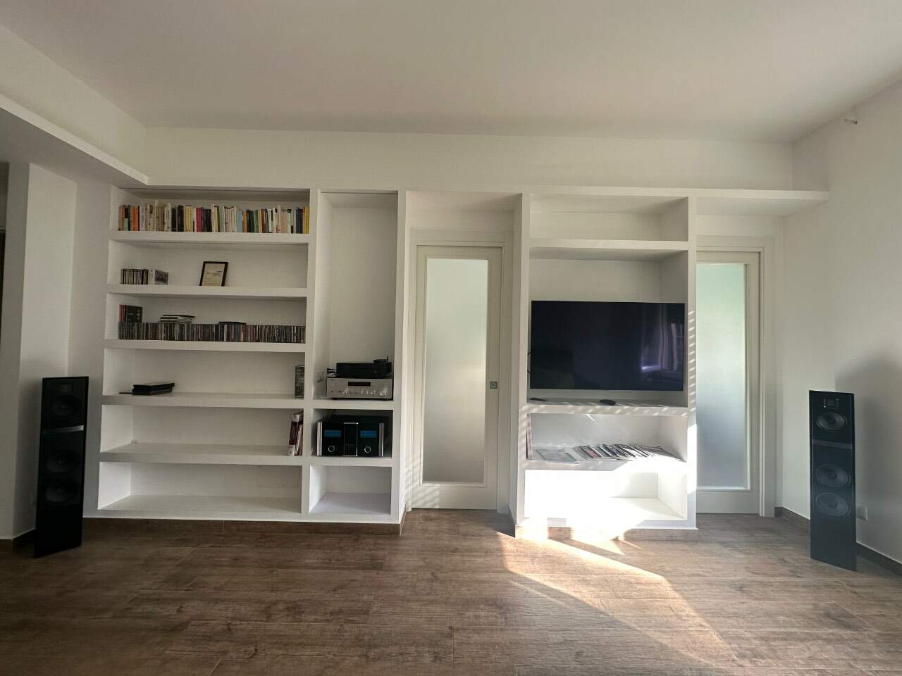

Difficile dare un giudizio così a distanza. Comunque i tuoi diffusori  dovrebbero stare  almeno un metro più vicini tra loro. La stanza però non è il massimo e quella porta che rompe le scatole in mezzo. Comunque è strano che con quei diffusori attaccati alla parete di fondo  hai pochi bassi. In genere così appiccicati solo i diffusori  a sospensione pneumatica .Comunque, se proprio non puoi modificare la stanza,  a naso potrei consigliarti  un pre di McIntosh, a stato solido,  hanno i bassi più rotondi e maestosi,  rispetto  agli apparecchi a valvole,   e forse un paio di Tannoy. Ciao , a presto.

I diffusori sono lontanissimi tra loro, troppo!!!
E' la prima cosa che gli ho detto, oltre a fare almeno una prova a metterli vicino (nel quinto post), per capire se è un problema di posizionamento come pensiamo oppure no, ma a quanto pare non è intenzionato a farla e pensa agli equalizzatori o a problemi elettronici che quasi certamente non ci sono.
Quel posizionamento non può andare e lo dimostrano i fatti.
Se il problema è in quel posizionamento deleterio, secondo il mio modestissimo parere, non c'è altro modo di porvi rimedio.

Non puoi a titolo di prova posizionare i diffusori sul lato corto  negli angoli?attualmente la distanza,come ti è stato ribadito dagli altri forumer e troppi elevata,penso che l'immagine sonora nella configurazione attuale,sia pura utopia,quindi anche mettendoli sul lato corto questo parametro sarebbe relativo,prima di cambiare qualcosa prova sul lato corto...facci sapere.

@maker_77_97 Riguardando adesso le foto,con più calma(oggi ero di fretta)a mio giudizio l'unica cosa che puoi fare e' mettere dei satelliti in alto,sopra al mobile della tv diciamo, rivolti in basso a distanza dal punto d'ascolto consona, con un sub,perlomeno avresti i bassi e un immagine sonora migliore di quella attuale....

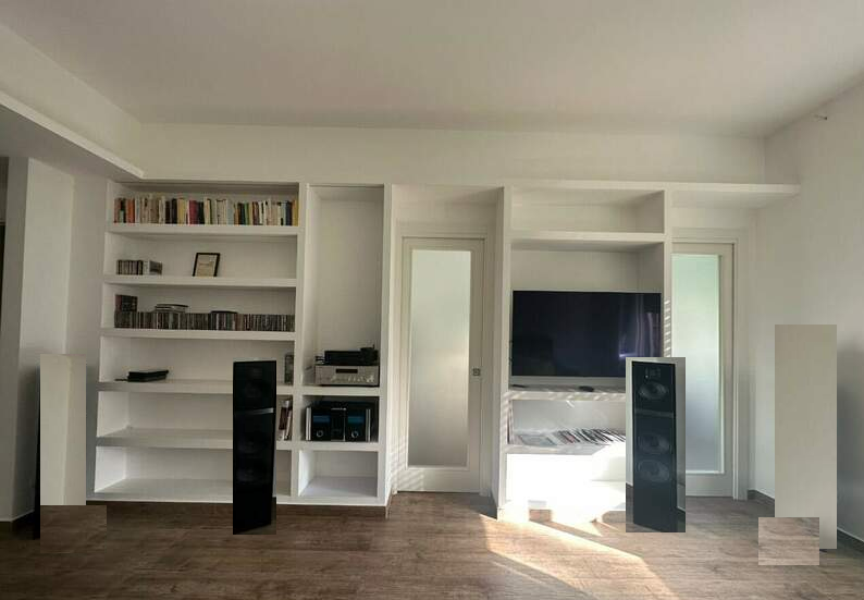

@gianventu il punto di ascolto non è asimmetrico dx sx (non uso l’impianto per la televisione) poiché mi metto ad ascoltare nella posizione che vedi sotto in foto. Concordo ed accetto il consiglio di Voi tutti riguardo al fatto che i diffusori sono troppo lontani tra loro. Cercherò di fare delle prove , come da Voi gentilmente consigliato, ma purtroppo non credo che in definitiva ci potrà essere una soluzione, vista la disposizione del divano e intralci vari.
