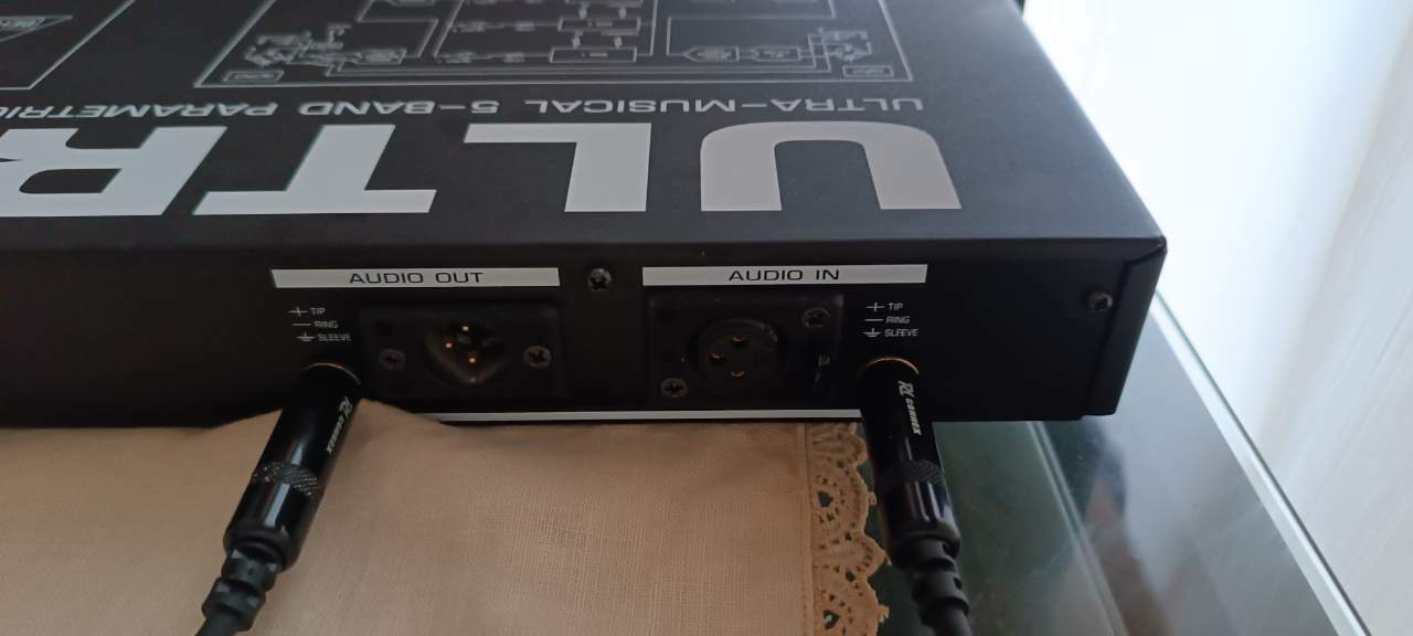

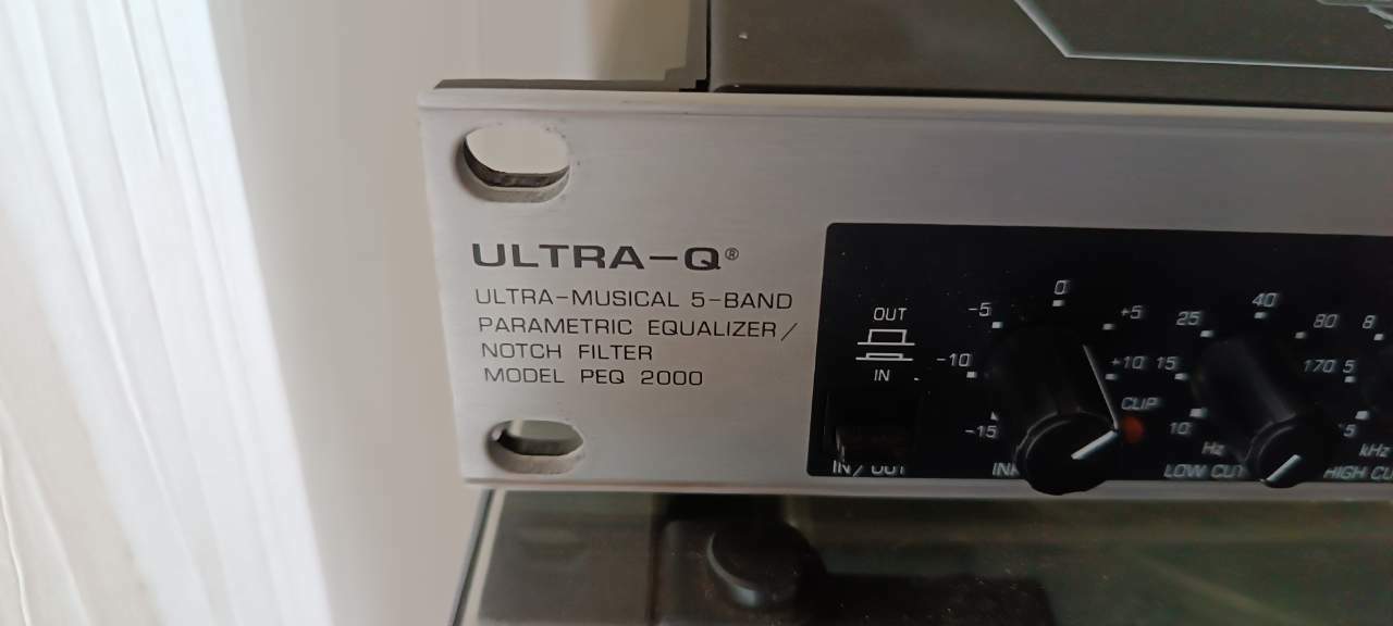

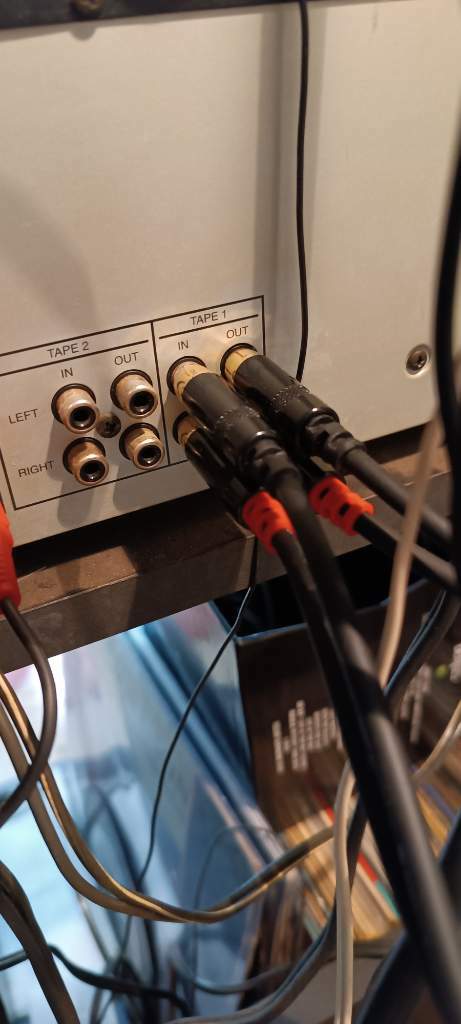

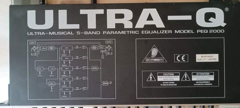

pinin Inviato 13 Novembre 2023 Condividi Inviato 13 Novembre 2023 Buon giorno a tutti e grazie per avermi accettato. Ho acquistato qualche giorno fa un equalizzatore parametrico per il mio impianto HiFi. Purtroppo non riesco a farlo funzionare. Ho collegato i cavi a tape 1 e ho provato utilizzando anche il source, ma niente da fare. Nel libretto c'è scritto che le uscite ed entrate sono bilanciate. Può essere questo che mi crea il problema? Devo interporre qualche altra apparecchiatura tra amplificatore ed equalizzatore? Spero che qualcuno mi possa aiutare. Grazie. Allego alcune foto Link al commento https://melius.club/topic/17083-problematiche-equalizzatore/ Condividi su altri siti Altre opzioni di condivisione...

cactus_atomo Inviato 13 Novembre 2023 Condividi Inviato 13 Novembre 2023 @pinin scusami se quello che scrivo può sembrarti offensivo ma hai collegato l'out dell'eq all'ingresso de rtape e l'in dell'eq all'out del tape? in tempi lontani molti miei amicicollegavvano in e in e oued out dei registrtori si lamentavano di nin sentire nulla Link al commento https://melius.club/topic/17083-problematiche-equalizzatore/#findComment-1014020 Condividi su altri siti Altre opzioni di condivisione...

captainsensible Inviato 14 Novembre 2023 Condividi Inviato 14 Novembre 2023 @pinin quell'equalizzatore mi pare sia MONO, e quindi puoi usarlo su di un solo canale. Il problema penso sia questo. Non si pò usare come si userebbe un equalizzatore stereo. CS Link al commento https://melius.club/topic/17083-problematiche-equalizzatore/#findComment-1014777 Condividi su altri siti Altre opzioni di condivisione...
KIKO Inviato 14 Novembre 2023 Condividi Inviato 14 Novembre 2023 Inverti gli ingressi tape in-out, mi è successo parecchie volte. Link al commento https://melius.club/topic/17083-problematiche-equalizzatore/#findComment-1014783 Condividi su altri siti Altre opzioni di condivisione...
micfan71 Inviato 14 Novembre 2023 Condividi Inviato 14 Novembre 2023 59 minuti fa, captainsensible ha scritto: @pinin quell'equalizzatore mi pare sia MONO, e quindi puoi usarlo su di un solo canale. Il problema penso sia questo. Non si pò usare come si userebbe un equalizzatore stereo. CS Concordo, anche a me sembra sia un mono a 5 bande, ha solo 1in e 1out Nel pro i canali sono numerati 1 e 2 e non L e R come in hi-fi e per gli apparecchi stereo nativi di solito la divisione è in verticale (canale 1 in alto, canale 2 in basso). Dalle foto si vede che è un formato 1U slim, ci sono 5 bande ma per un canale solo. Per lo stereo ne occorrono 2 Link al commento https://melius.club/topic/17083-problematiche-equalizzatore/#findComment-1014795 Condividi su altri siti Altre opzioni di condivisione...
