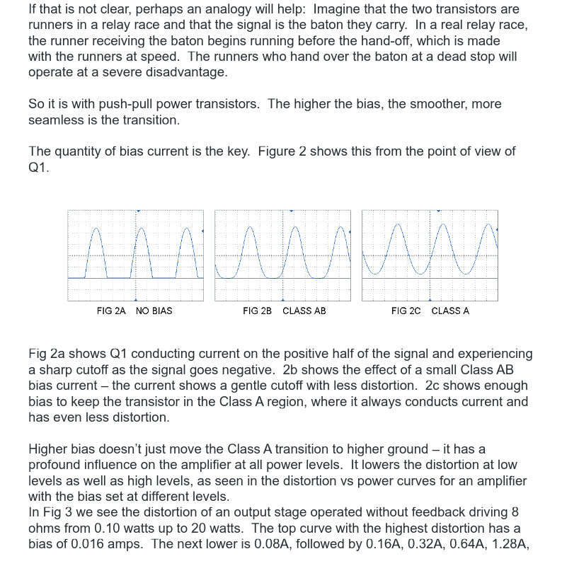

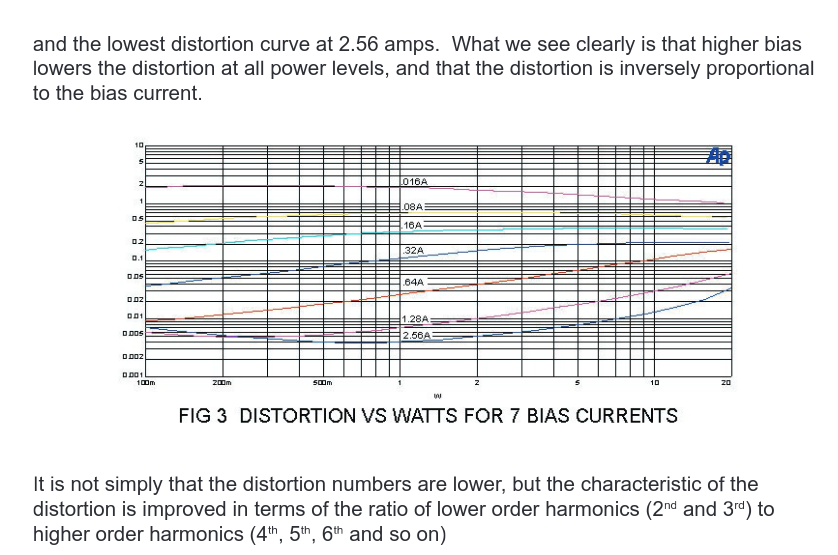

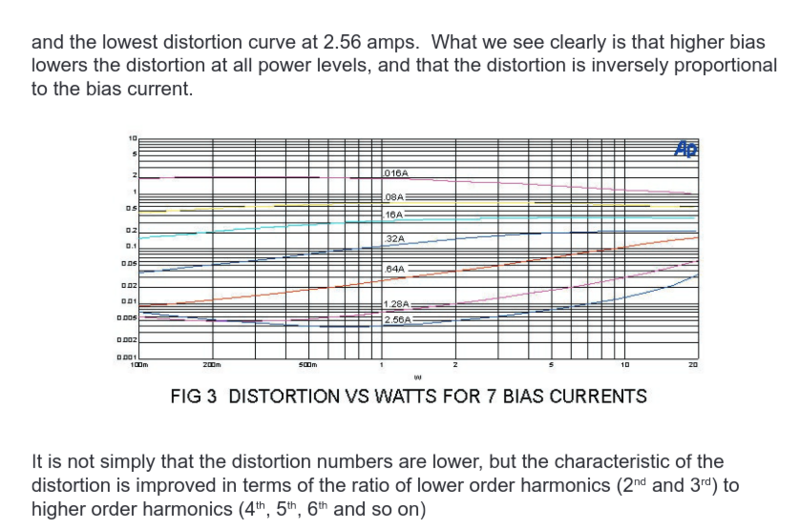

16 minutes ago, ilmisuratore said:
Gustavino, hai postato dei grafici in cui si nota una distorsione ad 1 watt dello 0,67%
Esiste un amplificatore [marca/modello] che produce questo valore cosi importante ? perchè lo sarebbe
Mo controllo ,molti  valvolari di sicuro..... comunque alto bias ti permettete di non usare o metterne solo un pizzico qb di FB a tutto vantaggio del suono e non solo, era quello in senso
Ok, ma non prendiamo mai per oro colato tutte le figure che si trovano sul web, spesso inserite come pubblicità e che non rispettano la realtà dei fatti
Se tale valore elevato lo riproducesse un valvolare andremmo controcorrente, quindi a SFAVORE di questi e a favore dei classe A/B
https://melius.club/topic/17091-limportanza-del-primo-watt-negli-amplificatori/page/20/#findComment-1025433
