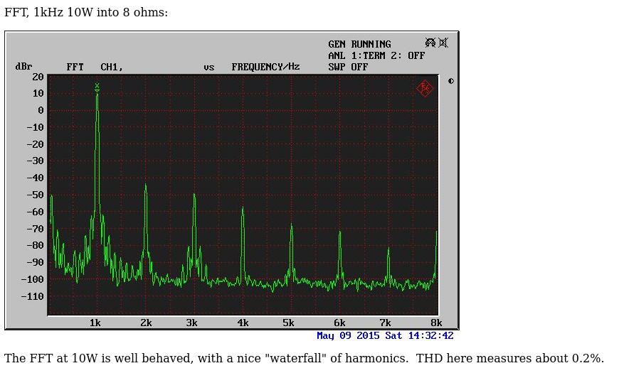

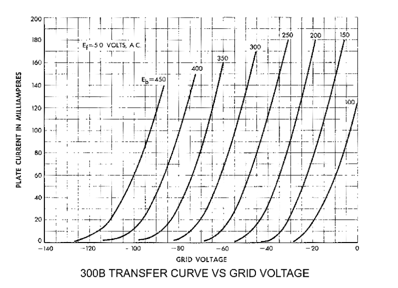

16 minutes ago, ilmisuratore said:
Gustavino, hai postato dei grafici in cui si nota una distorsione ad 1 watt dello 0,67%
Esiste un amplificatore [marca/modello] che produce questo valore cosi importante ? perchè lo sarebbe
Mo controllo ,molti  valvolari di sicuro..... comunque alto bias ti permettete di non usare o metterne solo un pizzico qb di FB a tutto vantaggio del suono e non solo, era quello in senso
