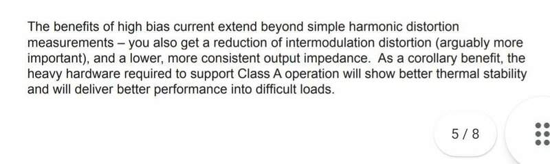

Non e' quello il senso il discorso era di avere almeno i Primi 5W in classeA cioe' far scorrere centinaia di milliamper non decine , poi ne puoi avere i restanti  1000 in AB , nessuno vuole mettere il limite massimo ,che e' molto basso di quello che si crede ed utilizzi btw....
Perche l' alto bias porta solo vantaggi ,un concetto non chiaro a molti  ,ovvio che alle case produttrici costi di piu :)
