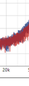

questo come si interpreta, che nelle alte frequenze c'e' un una distorsione dolce? dopo i 2k che sia a 1 watt o piu' la distorsione sale fino a 0.08 %? si legge così?
Il primo grafico rappresenta due tipi di distorsione, la IM SMPTE [che peraltro si usa poco in quanto si possono fare test di intermodulazione migliori] e la THD + N [che sarebbe la distorsione totale piu il rumore]
Questo su due carichi diversi, 4 ohm e 8 ohm
Il comportamento è a dir poco eccezionale in quanto a partire da 100 milliwatt fino alla massima erogazione mantiene un andamento costante
Il secondo grafico rappresenta la distorsione per banda di frequenze con l'utilizzo di 3 potenze: 1, 30 e 100 watt su 8 ohm
Non mostra deviazioni brusche

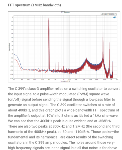

2 hours ago, ilmisuratore said:
La frequenza di commutazione dei classe D, se non causa intermodulazione sugli elementi collegati della catena audio, non è un problema
Lo diventerebbe se, appunto, scaturisse intermodulazione di tipo subarmonico, quindi se in banda udibile arrivassero porcherie
Non saprei quanto un tw metallico lo possa gradire ! 30k li riproducono...
Nei dac  il brickwall pcm per evitare  il rumore digitale e' importante , meglio che non   arrivino a noi ,  non e' buona cosa  .....
Credo che questo sia uno dei motivi del fatto che la D non convinca ancora !
https://melius.club/topic/17091-limportanza-del-primo-watt-negli-amplificatori/page/4/#findComment-1015603
Li riproducono a -127 dB dalla fondamentale, se ci fossero residui in tensione, oppure tenendo conto del guadagno del processo FFT [poniamo 65.536 pts] una potenza del rumore a -82 dB
Con 200 microvolt stai sotto una soglia fin troppo abbondante di possibile *pericolo*
Di contro invece se intermodulassero le frequenze di commutazione potrebbero causare mal suono, cosa che si vedrebbe, ma rigorosamente nel contesto e con gli altri apparecchi della catena collegati
