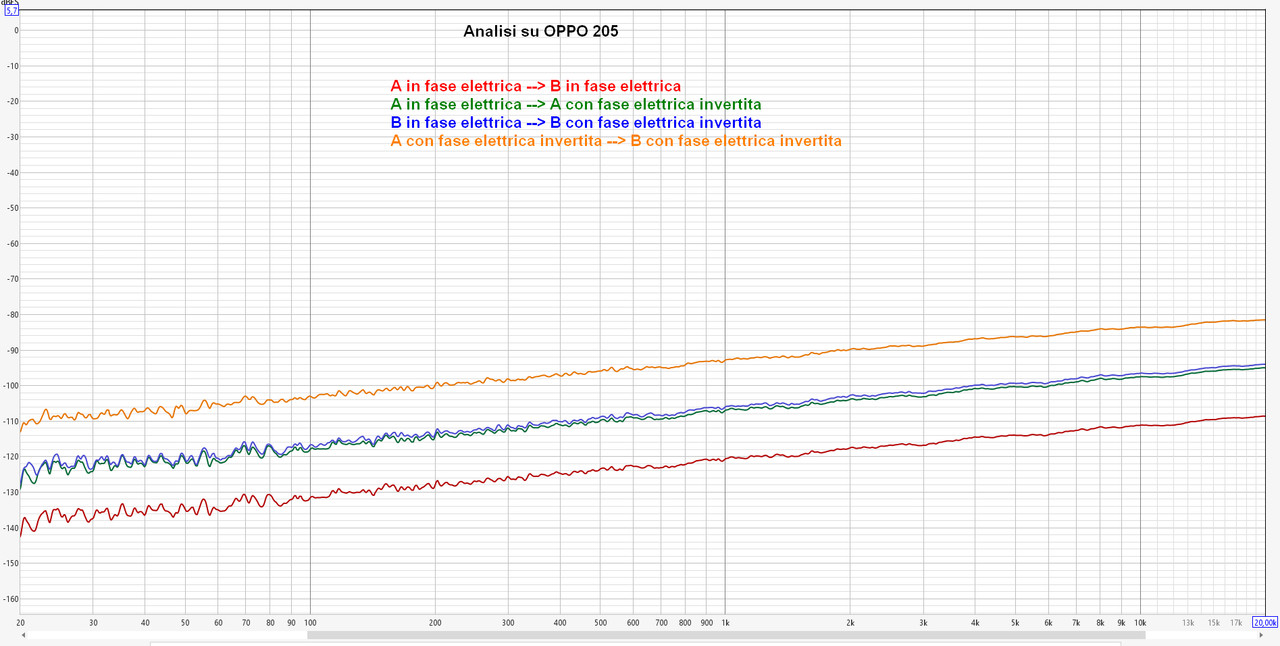

In archivio ho trovato queste, che sono relative all'inversione della spina su un lettore OPPO 205
Già si vede che la macchina è sensibile in quanto tende a non ripetere esattamente il segnale nel tempo, ovvero con due acquisizioni in successione [A/B] non viene mantenuta l'autocorrelazione
Tuttavia invertendo la spina il segnale peggiora [le cause sono attribuibili ad un aumento del jitter in quanto gli oscillatori avranno incontrato delle interferenze]
La misurazione è stata effettuata tramite rumore rosa applicando la funzione matematica di sottrazione speculare del segnale
https://melius.club/topic/17091-limportanza-del-primo-watt-negli-amplificatori/page/5/#findComment-1015911

Coltrane, nel caso dell'Oppo è cambiato il segnale analogico rilevato alle uscite :classic_smile:
Poi ovviamente c'è da vedere quanto si possa sentire
Potrebbe anche rientrare nella soglia di udibilità in quanto la potenza del rumore verso i 10 khz è di circa -55 dB [al netto del guadagno relativo al processo della FFT 65k]
Poi bisogna vedere se queste differenze sono udibili (io le sento) o meno.
