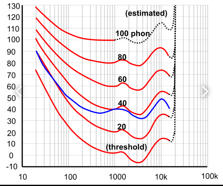

1 ora fa, ilmisuratore ha scritto:
Sugli amplificatori, se proprio si dovesse valutare la THD [con segnale di prova] lo farei con la frequenza che coincide sul minimo valore di impedenza del diffusore collegato all'amplificatore, e non con il classico 1khz
Considera che di solito il minimo valore di impedenza cade su frequenze sotto i 250hz ma lì l'orecchio umano comincia ad essere meno preciso e sensibile rispetto ai 1000hz e soprattutto 3Khz.
Curva fletcher munson
https://melius.club/topic/17091-limportanza-del-primo-watt-negli-amplificatori/page/6/#findComment-1016143
Il rapporto SPL/sensibilità dell'udito produce effetti diversi tra una condizione di linearità del segnale e una condizione di non linearità
Le distorsioni sono meno tollerate dal nostro udito, ovviamente nella zona di massima sensibilità emergono molto meglio rispetto alle basse frequenze
C'è anche da valutare l'aspetto temporale del segnale, se poco smorzato anche alle basse ci si accorge del degrado, l'importante è che tutto avvenga dentro una finestra di discernibilità il che vuol dire anche rispetto dei tempi d'integrazione del nostro sistema uditivo
Considera comunque che se una distorsione X a 1000 Hz è appena percepibile, la stessa (come livello e tipologia) applicata da 250 hz in giù (o da 8000 Hz in su) non la potrai mai sentire.
https://melius.club/topic/17091-limportanza-del-primo-watt-negli-amplificatori/page/6/#findComment-1016196
Certamente
