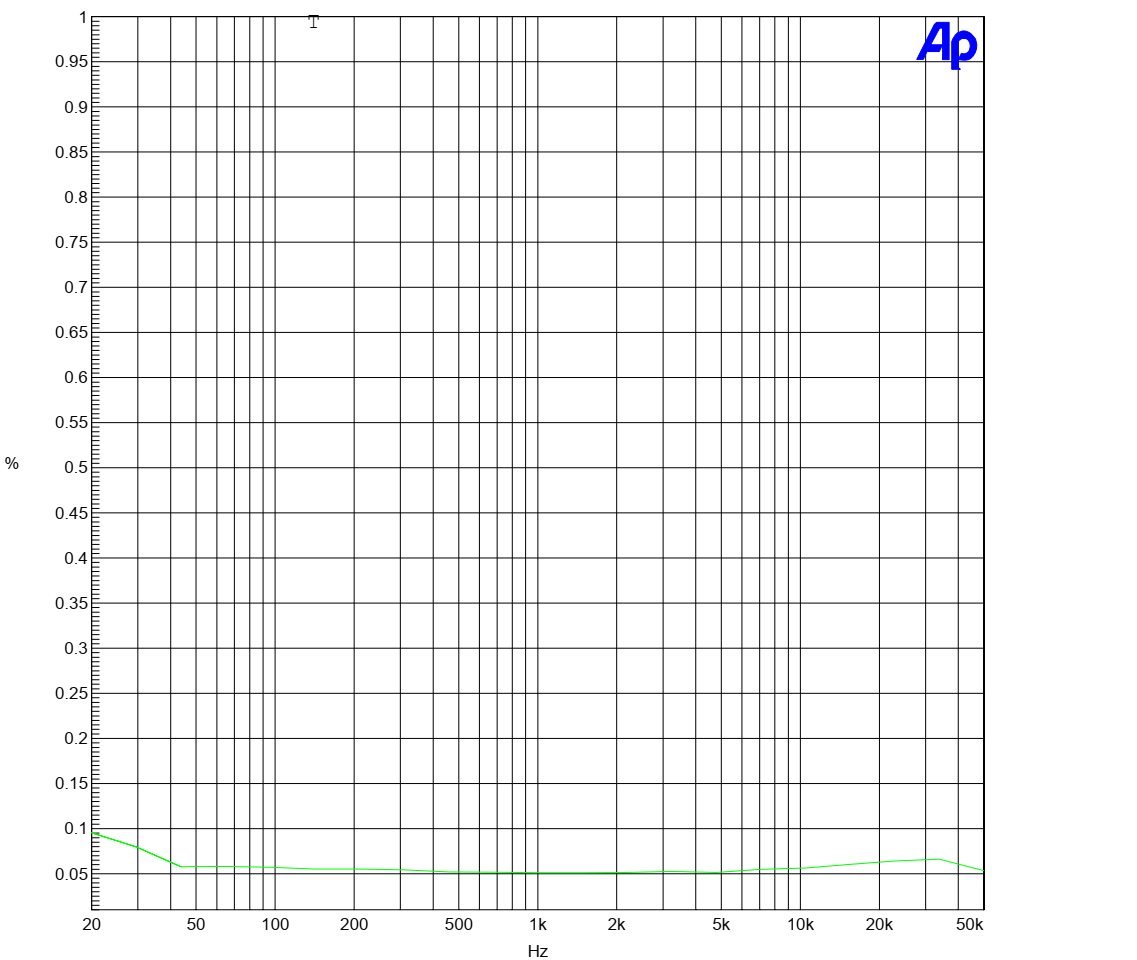

-Come ultime due righe indendi queste relative alla classica  di cui sopra? te le posto ;)
-Che la THD  debba essere bassa e' una ovvietà che sanno tutti, stavamo parlando di profili con il  ilmisuratore
-Teorie non direi proprio visto che e' tra piu rispettati  del pianeta ed il successo dei suoi prodotti e' noto a tutti .....
-Non ho scritto nulla di sbagliato, citalo magari , trovo le tue affermazione veramente fuori posto .....

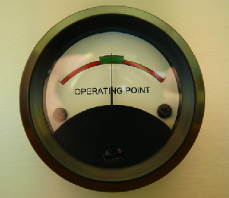

11 hours ago, walge said:
Ma, tanto per fare un esempio, la stessa cosa la ottengo ( più o meno) variando il bias di un circuito di potenza a valvole che sia esso s.e. o p-p
Walter
Che si ottenga anche  variando il bias  siamo alle basi del punto di lavoro ,  Pass si e' spinto oltre facendolo  anche con lo ss con tanto di pomello  per poterlo variare a piacimento....

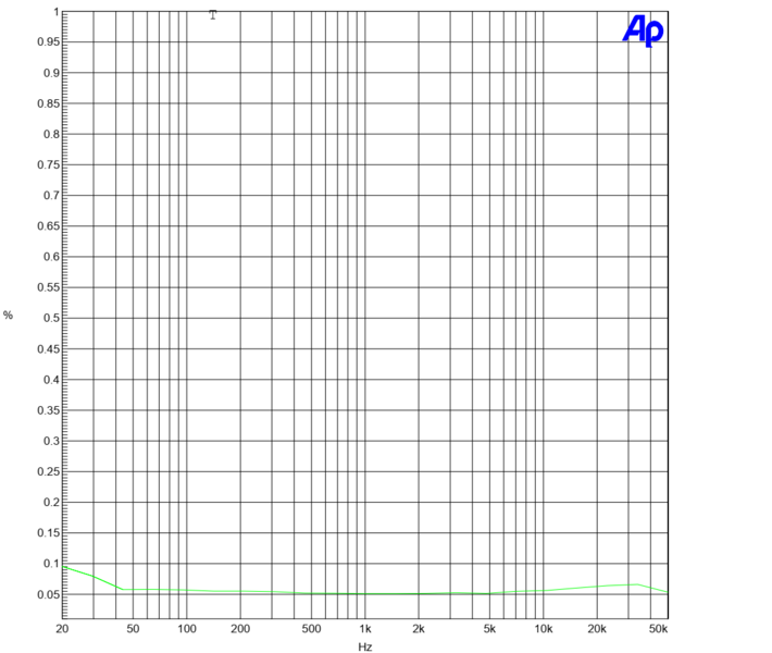

2 ore fa, Gustavino ha scritto:

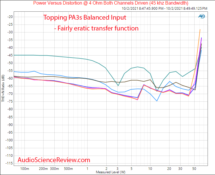

il nuovo MF A1 non ci va leggero :classic_smile: -55db la seconda ,alcuni db a ruota la terza . oltre una coda non buona
hai anche il i tipo di carico e la potenza relativa alla misurazione? Così quel grafico è di difficile lettura
Grazie

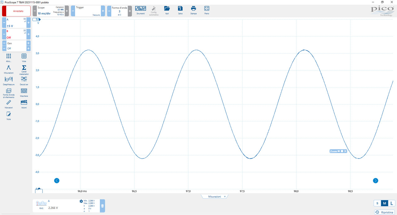

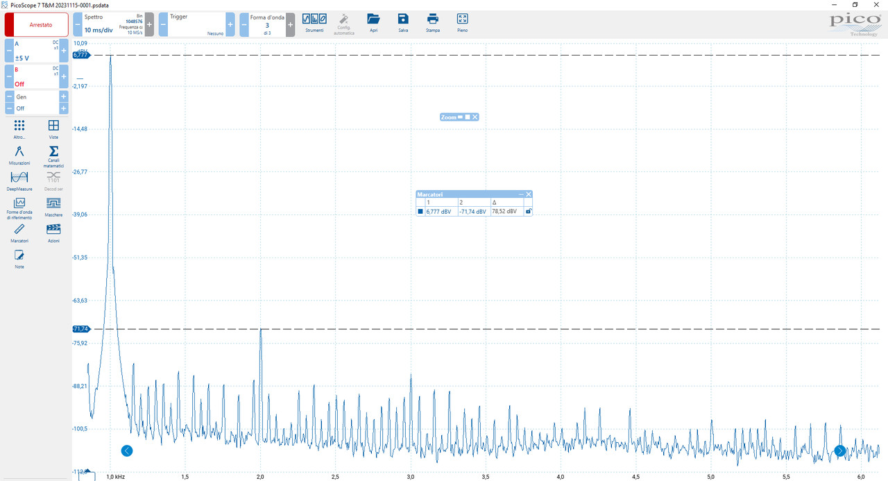

Comunque una *regola* sarebbe quella di rispettare:
-sensibilità del diffusore
-potenza impiegata [se il diffusore è abbastanza sensibile non a caso funzionerebbe veramente attorno al watt]
-distorsione dell'amplificazione ai bassi livelli di erogazione
-rispetto del massimo range relativo alla massima dinamica del segnale registrato
Personalmente sopra lo 0,05% [sul carico effettivo] non andrei
A volte tra carico resistivo e carico effettivo [il diffusore collegato] si trovano piacevoli sorprese in quanto si guadagna perfino qualche punto di distorsione in meno
L'ampli testato su carico resistivo di 8 ohm, con 1 watt, aveva prodotto lo 0,02% di THD
Di contro testato nuovamente con il diffusore collegato ha prodotto un risultato migliore, nonostante l'impedenza fosse ancora piu bassa [ 6 ohm]
Ecco le misurazioni:
Abbiamo 2,266 Volt RMS su 6 ohm, quindi 0,85 watt circa di potenza erogata
E la distorsione prodotta con 0,85 watt, che risulta piu bassa rispetto al carico resistivo, e con una seconda armonica ben distribuita
Ripetendo il test con la frequenza coincidente al minimo valore d'impedenza del diffusore, le cose non sono cambiate

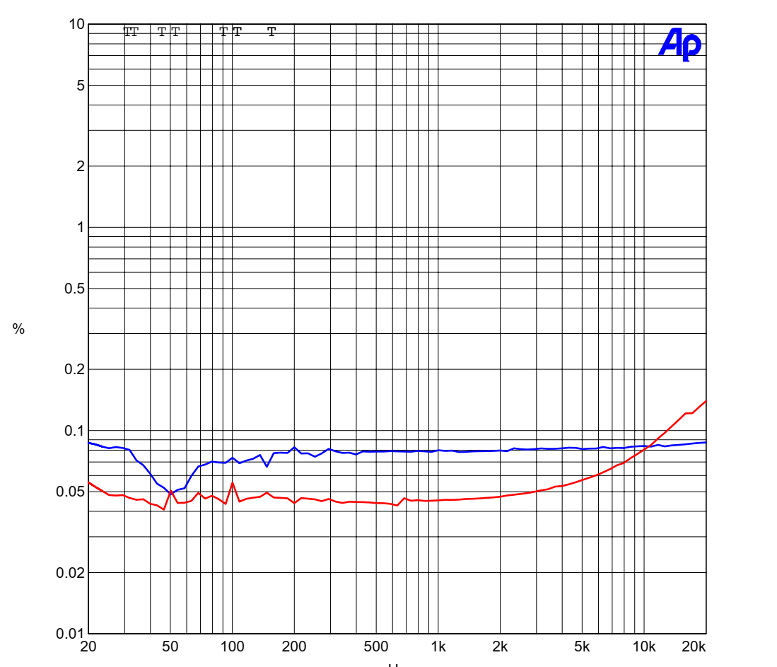

In allegato la THD vs Freq del p-p doppio di 300B che costruii e presentai su AR
Progetto impegnativo
La curva rossa è 1 w; la blu a 10 w.
Come si vede ad 1 watt per un ampio range di frequenze la THD è molto bassa; inevitabilmente ad alta frequenza aumenta
Il feedback è di 10 dB, quindi pochino.
Qui sempre THD vs Freq con un doppio p-p di KT120 ad 1 watt; il progetto presentato su AR
A dire che molto conta come si ottimizza il progetto
In quest'ultimo caso la pot max era di circa 120wrms
Carichi resistivi 8 ohm

@Gustavino
egregio, quando copi ed incolli un grafico fatto da altri almeno metti qualche commento tecnico a corredo e non una frase buttata lì; sempre che il sito da dove lo hai preso ( chi sono?) abbia spiegato bene il test.
Come vedi io i test me li faccio da solo sui circuiti che realizzo e pubblico.
Walter
