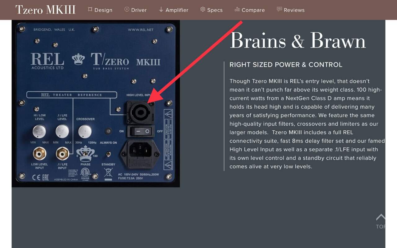

A parte il fatto che qualche giorno fa non mi accorsi che era rimasto spento (devo specificare, altrimenti qualcuno lo farà per me 😁) io ho il Tzero, e per di più incastonato in libreria, come tutto il mio impianto.
Ovviamente il mio setup è meno "grosso" del tuo ma il piccolino ci sta tutto e molto bene. Oltretutto ha un costo più che ragionevole nel caso tu volessi "rischiare" e se non ti piace rivenderlo.
A me basta, ma ad ognuno il suo. Certo se ti serve piccolo così non hai molta scelta.
Il mio è collegato ad alto livello.
https://melius.club/topic/17113-pazza-idea-subwoofer/page/2/#findComment-1016608
