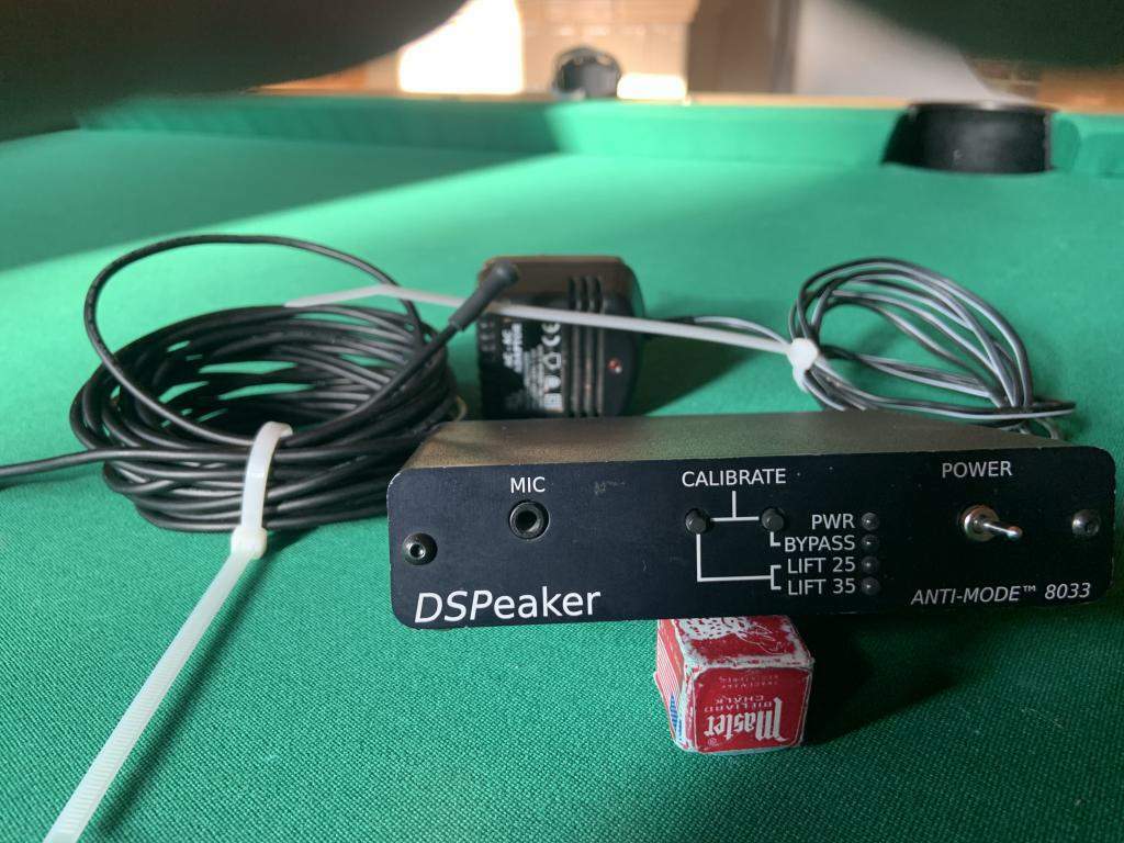

Da pochi giorni ho inserito un Velodyne HGS 12. Poi ho cercato anche usato un DSpeaker Antimode. Be'....tutto questo ha ancora ricevuto un salto qualitativo ben efficace. Quindi per quanto riguarda il settaggio ci si può affidare a oggetti come questo Antimode, il quale non occorre nessuna preparazione tecnica in quanto fa tutto in automatico andando a integrare il sub all'ambiente
