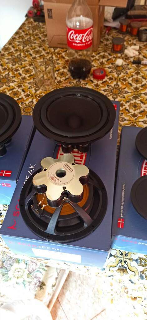

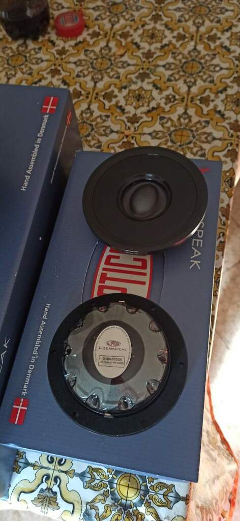

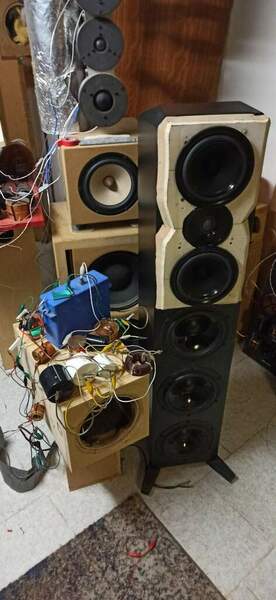

Questo è un messaggio popolare. Dufay Inviato 16 Novembre 2023 Questo è un messaggio popolare. Condividi Inviato 16 Novembre 2023 Ho fatto un prototipo con due di questi midwoofer per cassa più tw ellipticor e tre woofer da 20 cm come sub. Già da subito con un filtro di massima ma comunque lineare i midwoofer hanno mostrato qualità veramente notevoli. Grande corpo ma anche grande trasparenza con un pizzico di morbidezza. Veramente da lunghi ascolti Il prezzo è davvero elevatissimo ma anche la qualità devo dire. 3 Link al commento https://melius.club/topic/17129-scan-speak-18-w-ellipticor-il-miglior-midwoofer-che-abbia-mai-provato/ Condividi su altri siti Altre opzioni di condivisione...

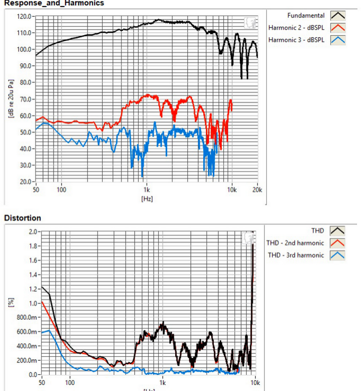

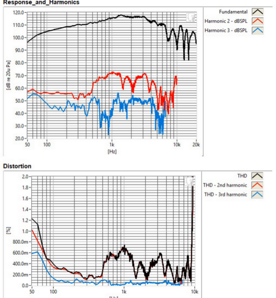

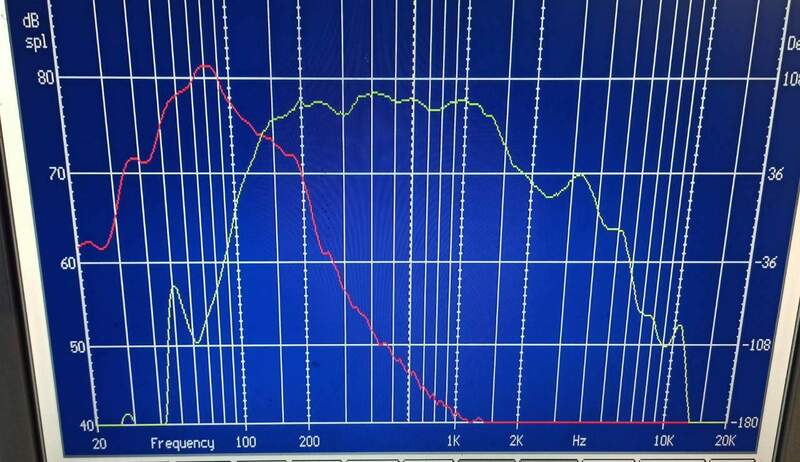

Moderatori joe845 Inviato 16 Novembre 2023 Moderatori Condividi Inviato 16 Novembre 2023 sembrano molto lineari, certo non è che si può dire molto, ci fidiamo del tuo giudizio. quanto svanzicano? G Link al commento https://melius.club/topic/17129-scan-speak-18-w-ellipticor-il-miglior-midwoofer-che-abbia-mai-provato/#findComment-1017171 Condividi su altri siti Altre opzioni di condivisione...
Dufay Inviato 16 Novembre 2023 Autore Condividi Inviato 16 Novembre 2023 54 minuti fa, joe845 ha scritto: fidiamo del tuo giudizio. quanto svanzicano Quattro midwoofer più due tweeter oltre 5000... Si avvicinano al non plus ultra in effetti però. Immaginate il suono degli accuton... Ecco per fortuna questi sono il contrario. 1 Link al commento https://melius.club/topic/17129-scan-speak-18-w-ellipticor-il-miglior-midwoofer-che-abbia-mai-provato/#findComment-1017236 Condividi su altri siti Altre opzioni di condivisione...

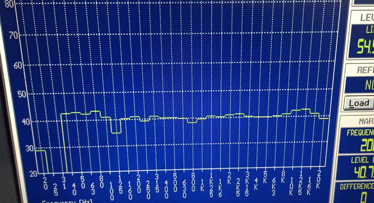

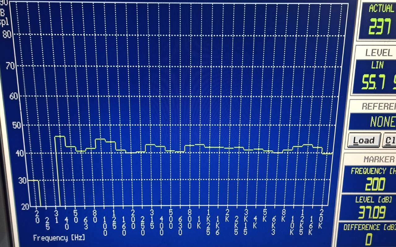

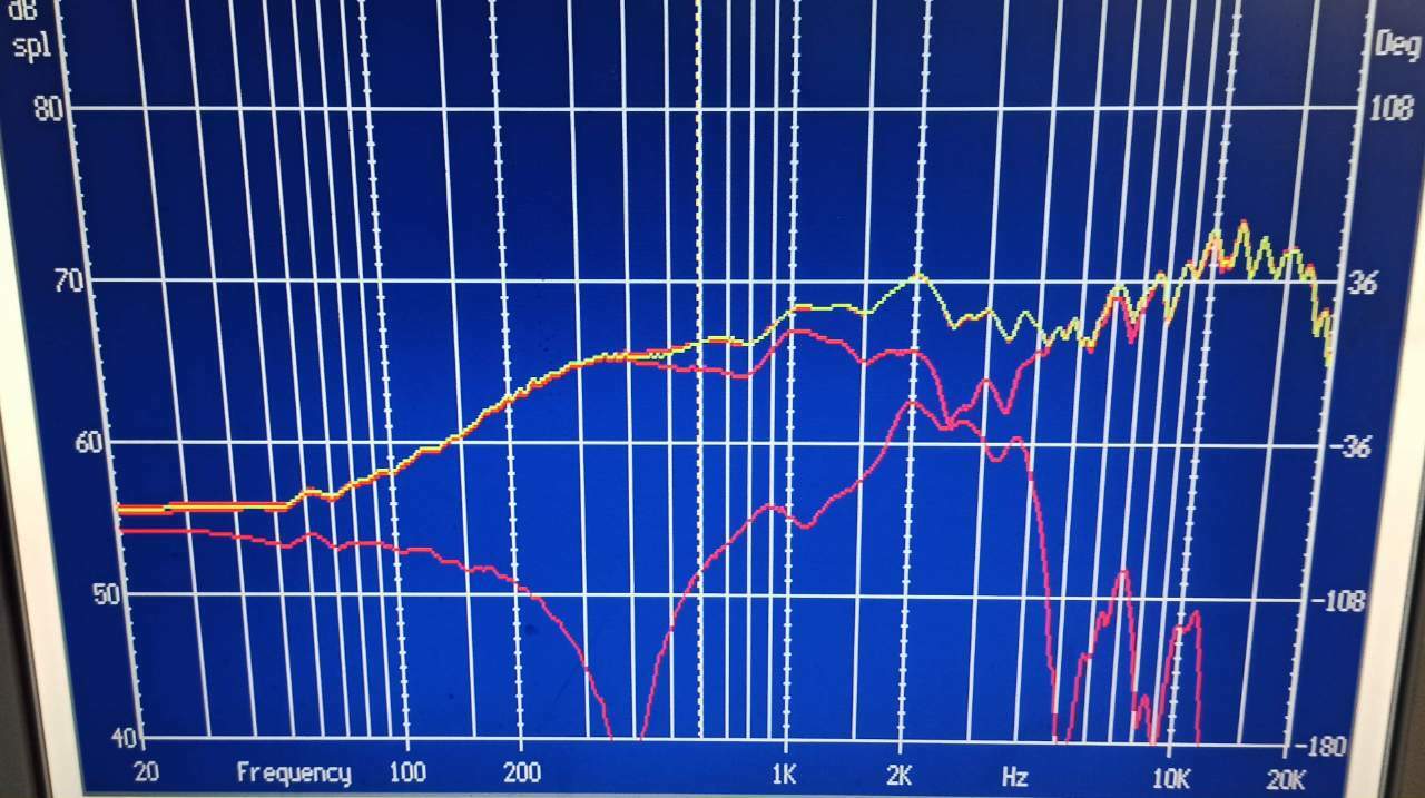

Dufay Inviato 16 Novembre 2023 Autore Condividi Inviato 16 Novembre 2023 Con e senza cella eq Link al commento https://melius.club/topic/17129-scan-speak-18-w-ellipticor-il-miglior-midwoofer-che-abbia-mai-provato/#findComment-1017237 Condividi su altri siti Altre opzioni di condivisione...

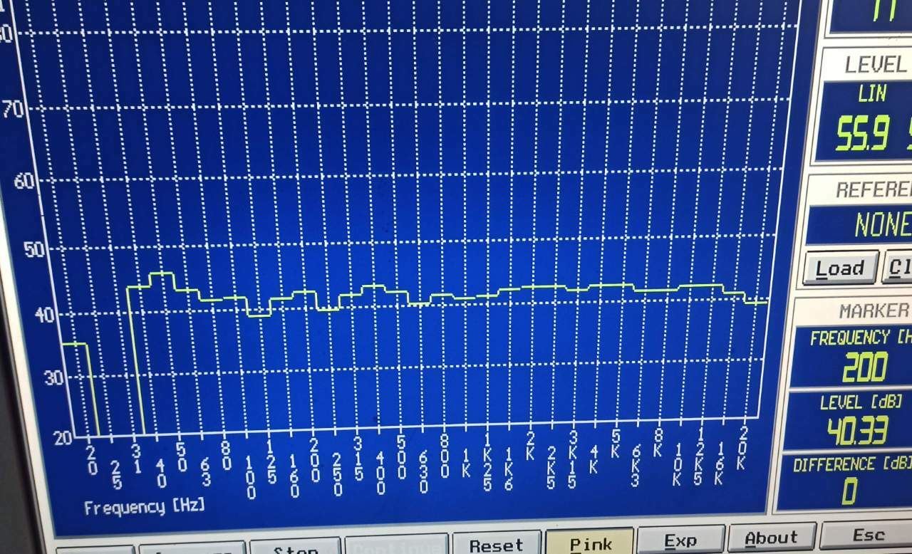

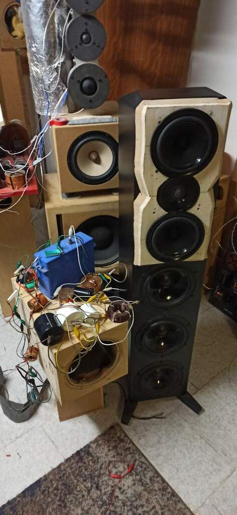

Dufay Inviato 16 Novembre 2023 Autore Condividi Inviato 16 Novembre 2023 In ambiente. Link al commento https://melius.club/topic/17129-scan-speak-18-w-ellipticor-il-miglior-midwoofer-che-abbia-mai-provato/#findComment-1017238 Condividi su altri siti Altre opzioni di condivisione...
leosam Inviato 16 Novembre 2023 Condividi Inviato 16 Novembre 2023 6 ore fa, Dufay ha scritto: Ho fatto un prototipo con due di questi midwoofer per cassa più tw ellipticor e tre woofer da 20 cm come sub. Già da subito con un filtro di massima ma comunque lineare i midwoofer hanno mostrato qualità veramente notevoli. Grande corpo ma anche grande trasparenza con un pizzico di morbidezza. Veramente da lunghi ascolti Il prezzo è davvero elevatissimo ma anche la qualità devo dire. Ora sono obbligato a venirli a sentire,grande Franco!!👍👏👏 Link al commento https://melius.club/topic/17129-scan-speak-18-w-ellipticor-il-miglior-midwoofer-che-abbia-mai-provato/#findComment-1017309 Condividi su altri siti Altre opzioni di condivisione...
Gustavino Inviato 16 Novembre 2023 Condividi Inviato 16 Novembre 2023 4 hours ago, joe845 said: sembrano molto lineari, certo non è che si può dire molto, ci fidiamo del tuo giudizio. quanto svanzicano? G Salve , hanno una terza armonica estremamente bassa , ed anche sul resto siamo al top il meglio in commercio ,ma veramente! Purtroppo lo sanno ed magnete e tolleranze della bobina ellittica alzano a dismisura il prezzo Link al commento https://melius.club/topic/17129-scan-speak-18-w-ellipticor-il-miglior-midwoofer-che-abbia-mai-provato/#findComment-1017413 Condividi su altri siti Altre opzioni di condivisione...
pro61 Inviato 16 Novembre 2023 Condividi Inviato 16 Novembre 2023 @Dufay ci dici qualcosa su frequenze e pendenze dei tagli, giusto per avere un'idea. 1 Link al commento https://melius.club/topic/17129-scan-speak-18-w-ellipticor-il-miglior-midwoofer-che-abbia-mai-provato/#findComment-1017439 Condividi su altri siti Altre opzioni di condivisione...

Dufay Inviato 16 Novembre 2023 Autore Condividi Inviato 16 Novembre 2023 1 ora fa, pro61 ha scritto: ci dici qualcosa su frequenze e pendenze dei tagli, giusto per avere un'idea Prima faccio una roba quasi definitiva ma siamo vicini . Non saprei come migliorare a dire la verità Link al commento https://melius.club/topic/17129-scan-speak-18-w-ellipticor-il-miglior-midwoofer-che-abbia-mai-provato/#findComment-1017553 Condividi su altri siti Altre opzioni di condivisione...
Membro_0020 Inviato 16 Novembre 2023 Condividi Inviato 16 Novembre 2023 @Dufay domanda scema: immagino si usino con la dimensione maggiore dell’ellisse posta in verticale. Se invece si montassero con tale dimensione in orizzontale (quindi ruotati di 90 gradi) come cambia (se cambia) la risposta? Il gruppo medio alti con doppio medio che efficienza raggiunge? Link al commento https://melius.club/topic/17129-scan-speak-18-w-ellipticor-il-miglior-midwoofer-che-abbia-mai-provato/#findComment-1017613 Condividi su altri siti Altre opzioni di condivisione...
Gustavino Inviato 16 Novembre 2023 Condividi Inviato 16 Novembre 2023 @Collegatiper cambia la dispersione ,meglio ottimizzare quella orizzontale con il lato corto Link al commento https://melius.club/topic/17129-scan-speak-18-w-ellipticor-il-miglior-midwoofer-che-abbia-mai-provato/#findComment-1017673 Condividi su altri siti Altre opzioni di condivisione...
Dufay Inviato 16 Novembre 2023 Autore Condividi Inviato 16 Novembre 2023 59 minuti fa, Collegatiper ha scritto: Il gruppo medio alti con doppio medio che efficienza raggiunge 96 sono da 8 ohm in parallelo. Ma mi serve per poterla portare a 89/90 circa alzando la impedenza sopra gli 8 ohm. Il filtro del tweeter è senza condensatore in serie Link al commento https://melius.club/topic/17129-scan-speak-18-w-ellipticor-il-miglior-midwoofer-che-abbia-mai-provato/#findComment-1017681 Condividi su altri siti Altre opzioni di condivisione...
