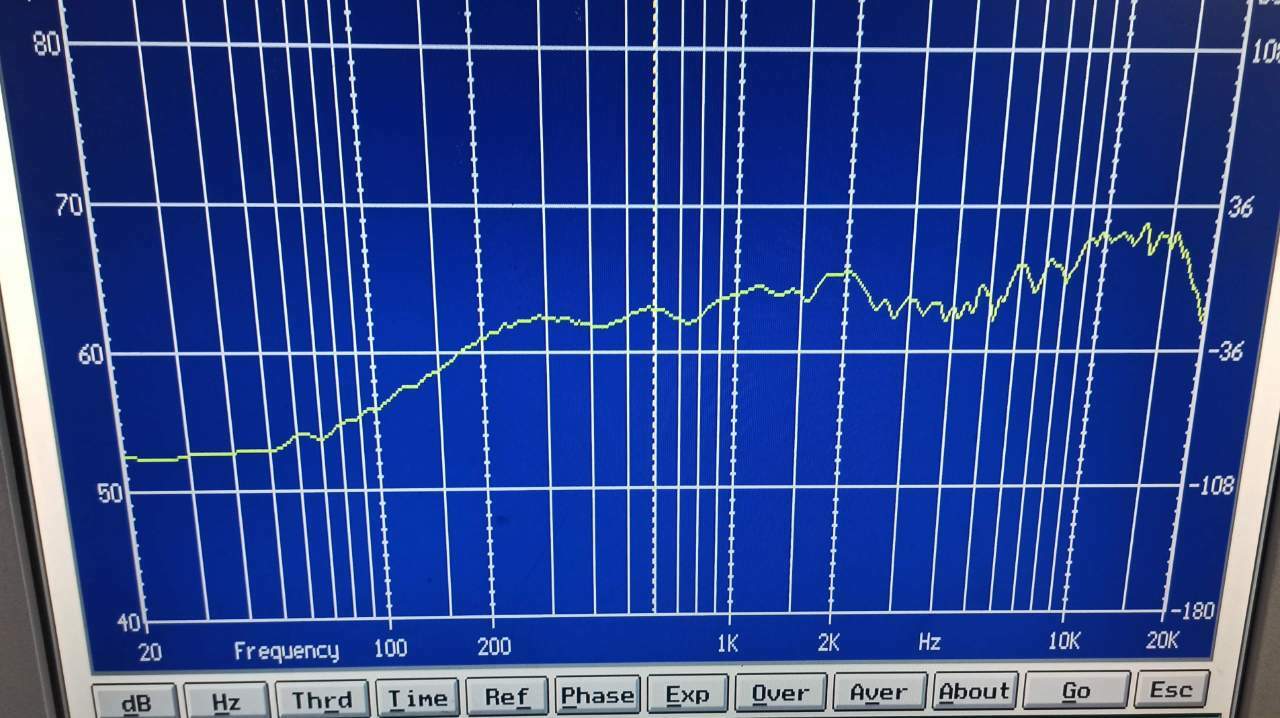

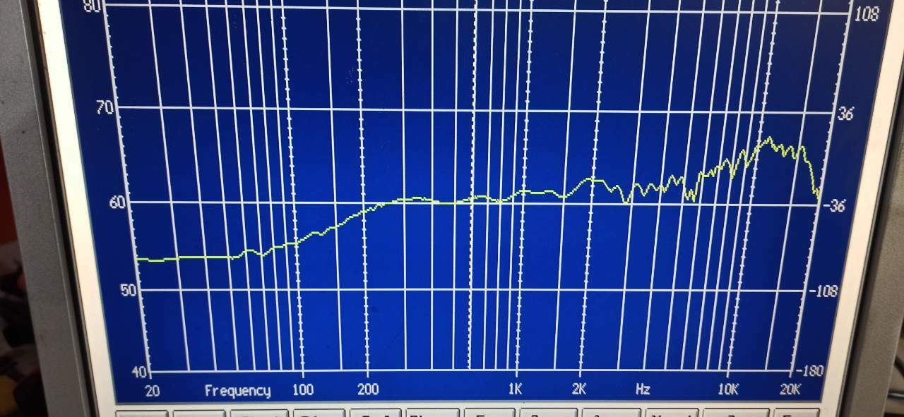

Dufay Inviato 16 Novembre 2023 Autore Condividi Inviato 16 Novembre 2023 Incrocio alto mi sa che ci vuole una bobina più grande Link al commento https://melius.club/topic/17129-scan-speak-18-w-ellipticor-il-miglior-midwoofer-che-abbia-mai-provato/page/2/#findComment-1017683 Condividi su altri siti Altre opzioni di condivisione...

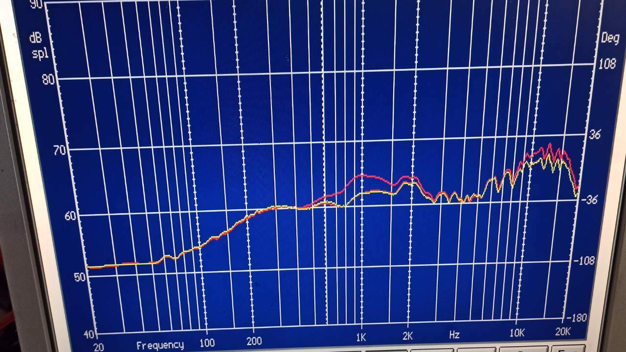

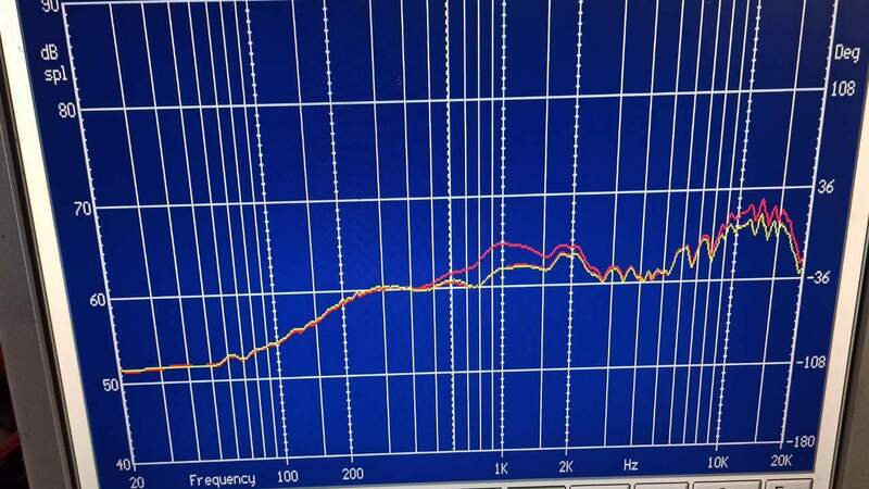

Dufay Inviato 16 Novembre 2023 Autore Condividi Inviato 16 Novembre 2023 Incrocio basso . Misurato col microfono a 20 cm davanti ai medi in centro e davanti ai woofer Link al commento https://melius.club/topic/17129-scan-speak-18-w-ellipticor-il-miglior-midwoofer-che-abbia-mai-provato/page/2/#findComment-1017685 Condividi su altri siti Altre opzioni di condivisione...

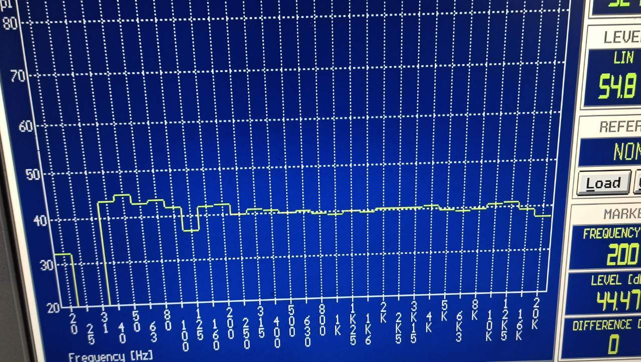

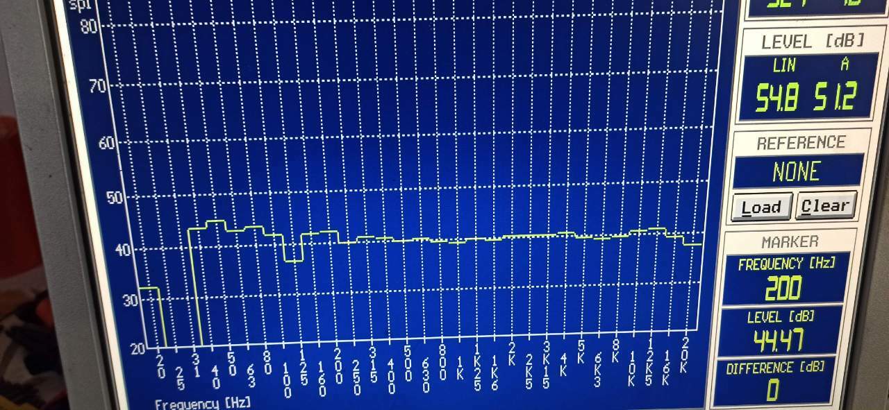

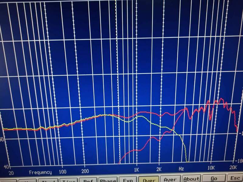

Dufay Inviato 16 Novembre 2023 Autore Condividi Inviato 16 Novembre 2023 Terzi di ottava punto di ascolto. Link al commento https://melius.club/topic/17129-scan-speak-18-w-ellipticor-il-miglior-midwoofer-che-abbia-mai-provato/page/2/#findComment-1017689 Condividi su altri siti Altre opzioni di condivisione...

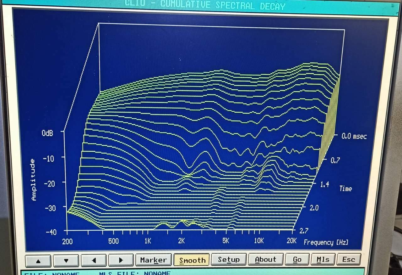

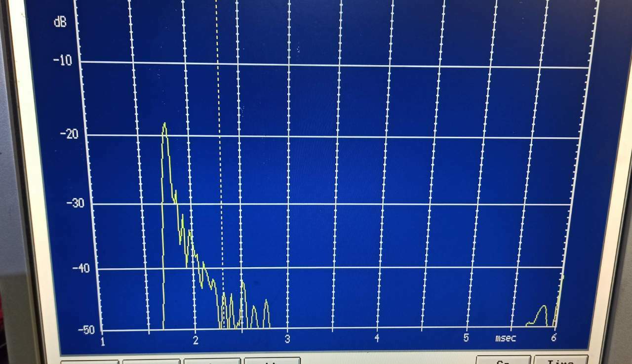

Dufay Inviato 17 Novembre 2023 Autore Condividi Inviato 17 Novembre 2023 Altre limature ... Link al commento https://melius.club/topic/17129-scan-speak-18-w-ellipticor-il-miglior-midwoofer-che-abbia-mai-provato/page/2/#findComment-1017950 Condividi su altri siti Altre opzioni di condivisione...
Dufay Inviato 17 Novembre 2023 Autore Condividi Inviato 17 Novembre 2023 Con e senza celle . Link al commento https://melius.club/topic/17129-scan-speak-18-w-ellipticor-il-miglior-midwoofer-che-abbia-mai-provato/page/2/#findComment-1018027 Condividi su altri siti Altre opzioni di condivisione...
pro61 Inviato 17 Novembre 2023 Condividi Inviato 17 Novembre 2023 @Dufay quella gobba del Tw sui 2K suppongo sia data dal mobile, o sbaglio. Link al commento https://melius.club/topic/17129-scan-speak-18-w-ellipticor-il-miglior-midwoofer-che-abbia-mai-provato/page/2/#findComment-1018032 Condividi su altri siti Altre opzioni di condivisione...
Dufay Inviato 17 Novembre 2023 Autore Condividi Inviato 17 Novembre 2023 10 minuti fa, pro61 ha scritto: quella gobba del Tw sui 2K suppongo sia data dal mobile, o sbaglio Penso di sì . Altra cassa ma stesso tweeter con stesso filtro Link al commento https://melius.club/topic/17129-scan-speak-18-w-ellipticor-il-miglior-midwoofer-che-abbia-mai-provato/page/2/#findComment-1018035 Condividi su altri siti Altre opzioni di condivisione...
