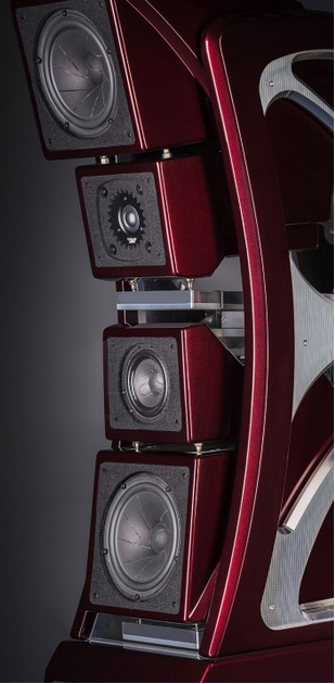

Ospite Inviato 27 Novembre 2023 Condividi Inviato 27 Novembre 2023 3 ore fa, Dufay ha scritto: No i revelator non Classic.... Diversi marchi tedeschi e del nord Europa usano ellipticoror. Wilson no perché costano troppo e chi compra Wilson l'ultima cosa a cui pensa è la qualità del suono. @Dufay Di sicuro lo scanspeak che Wilson usa oggi costa meno del tweeter Focal in titanio a cupola rovesciata che stava al vertice del listino francese...è risaputo che sono dovuti ricorrere allo scanspeak perché Focal non glielo forniva più (=out of life, come dicono gli inglesi). Però Wilson ha sempre modificato gli altoparlanti adottati, infatti sono gli unici a esser riusciti a far suonare il Focal in titanio senza nessuna spigolosità. Link al commento https://melius.club/topic/17129-scan-speak-18-w-ellipticor-il-miglior-midwoofer-che-abbia-mai-provato/page/4/#findComment-1027680 Condividi su altri siti Altre opzioni di condivisione...
Gustavino Inviato 27 Novembre 2023 Condividi Inviato 27 Novembre 2023 14 minutes ago, veidt said: @Dufay Di sicuro lo scanspeak che Wilson usa oggi costa meno del tweeter Focal in titanio a cupola rovesciata che stava al vertice del listino francese...è risaputo che sono dovuti ricorrere allo scanspeak perché Focal non glielo forniva più (=out of life, come dicono gli inglesi). Però Wilson ha sempre modificato gli altoparlanti adottati, infatti sono gli unici a esser riusciti a far suonare il Focal in titanio senza nessuna spigolosità. ci sono anche i tw in diamante se volessero con quello che si fanno pagare... Link al commento https://melius.club/topic/17129-scan-speak-18-w-ellipticor-il-miglior-midwoofer-che-abbia-mai-provato/page/4/#findComment-1027691 Condividi su altri siti Altre opzioni di condivisione...
Dufay Inviato 27 Novembre 2023 Autore Condividi Inviato 27 Novembre 2023 16 minuti fa, veidt ha scritto: meno del tweeter Focal in titanio a cupola rovesciata che stava al vertice del listino francese...è risaputo che sono dovuti ricorrere allo scanspeak perché Focal non glielo forniva Un tweeter penoso. Dopo che l'hanno cambiato almeno suonano decentemente. Perché poi siano passati da un tw metallico ad una cupola morbida solo Iddio lo sa. Ma i wilsonari nonostante l'inversione a u hanno tutti reso omaggio Link al commento https://melius.club/topic/17129-scan-speak-18-w-ellipticor-il-miglior-midwoofer-che-abbia-mai-provato/page/4/#findComment-1027693 Condividi su altri siti Altre opzioni di condivisione...
Ospite Inviato 27 Novembre 2023 Condividi Inviato 27 Novembre 2023 5 minuti fa, Gustavino ha scritto: ci sono anche i tw in diamante se volessero con quello che si fanno pagare... Non avrebbero il consenso di Dufay Link al commento https://melius.club/topic/17129-scan-speak-18-w-ellipticor-il-miglior-midwoofer-che-abbia-mai-provato/page/4/#findComment-1027696 Condividi su altri siti Altre opzioni di condivisione...
Gustavino Inviato 27 Novembre 2023 Condividi Inviato 27 Novembre 2023 Chronosonic XVX: 330.000 dollari ,m/h : tw probabilmente il 6600 , mid 12 illuminator e due revelator 18w .... Link al commento https://melius.club/topic/17129-scan-speak-18-w-ellipticor-il-miglior-midwoofer-che-abbia-mai-provato/page/4/#findComment-1027700 Condividi su altri siti Altre opzioni di condivisione...
