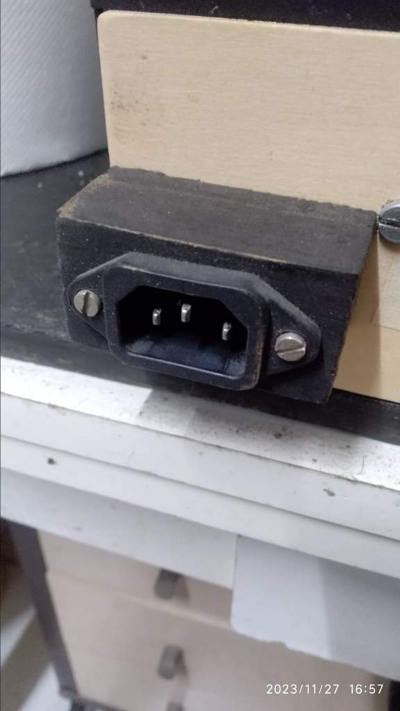

corrado Inviato 27 Novembre 2023 Condividi Inviato 27 Novembre 2023 @ernesto62 io ho replicato quello fatto da Sbisà facendolo in legno. Link al commento https://melius.club/topic/17291-installare-vaschetta-iec/page/2/#findComment-1027581 Condividi su altri siti Altre opzioni di condivisione...
corrado Inviato 27 Novembre 2023 Condividi Inviato 27 Novembre 2023 Link al commento https://melius.club/topic/17291-installare-vaschetta-iec/page/2/#findComment-1027583 Condividi su altri siti Altre opzioni di condivisione...
ernesto62 Inviato 27 Novembre 2023 Autore Condividi Inviato 27 Novembre 2023 @corrado . Bravo. Poi come lo hai ancorato sul pannello di metallo ? hai messo con le solite viti immagino . Ma la base dove partono le viti da avvitare come hai fatto non è che hai qualche foto ? Link al commento https://melius.club/topic/17291-installare-vaschetta-iec/page/2/#findComment-1027586 Condividi su altri siti Altre opzioni di condivisione...
corrado Inviato 27 Novembre 2023 Condividi Inviato 27 Novembre 2023 Farà un po' schifo ma era per un DAC autocostruito in un cabinet provvisorio. Link al commento https://melius.club/topic/17291-installare-vaschetta-iec/page/2/#findComment-1027587 Condividi su altri siti Altre opzioni di condivisione...
corrado Inviato 27 Novembre 2023 Condividi Inviato 27 Novembre 2023 Ho utilizzato delle viti lunghe e dalla parte interna del pannello 2 semplici dadini. Link al commento https://melius.club/topic/17291-installare-vaschetta-iec/page/2/#findComment-1027589 Condividi su altri siti Altre opzioni di condivisione...
ernesto62 Inviato 27 Novembre 2023 Autore Condividi Inviato 27 Novembre 2023 @corrado @corrado@corrado. Non sarà il massimo come estetica ma tanto sta sul retro. Be' sei stato inventivo . Complimenti Link al commento https://melius.club/topic/17291-installare-vaschetta-iec/page/2/#findComment-1027592 Condividi su altri siti Altre opzioni di condivisione...
