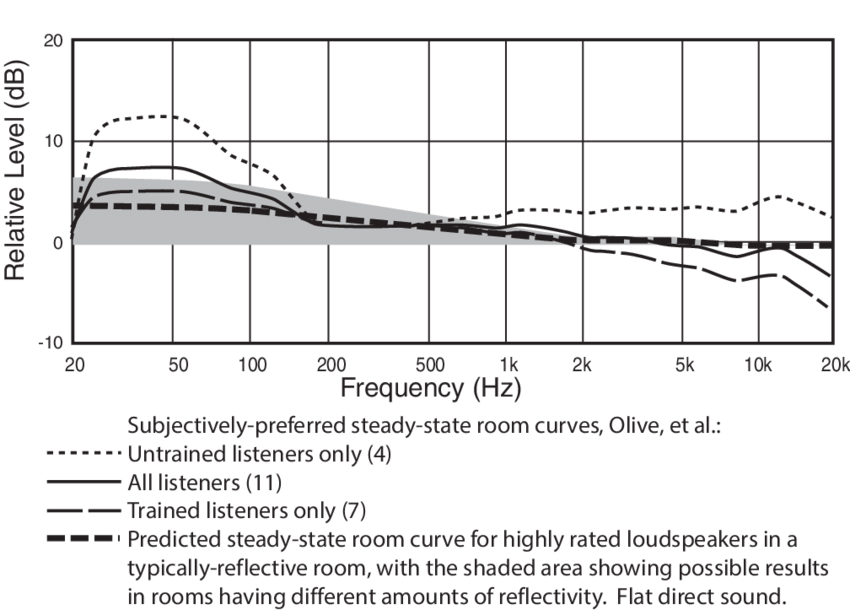

12 minuti fa, ilmisuratore ha scritto:
curva ideale per definizione è quando risulta piatta senza smoothing
Come ben sai, Marcello Croce non la pensava così ( immagino tutt'ora) e anche i fatti gli danno ragione

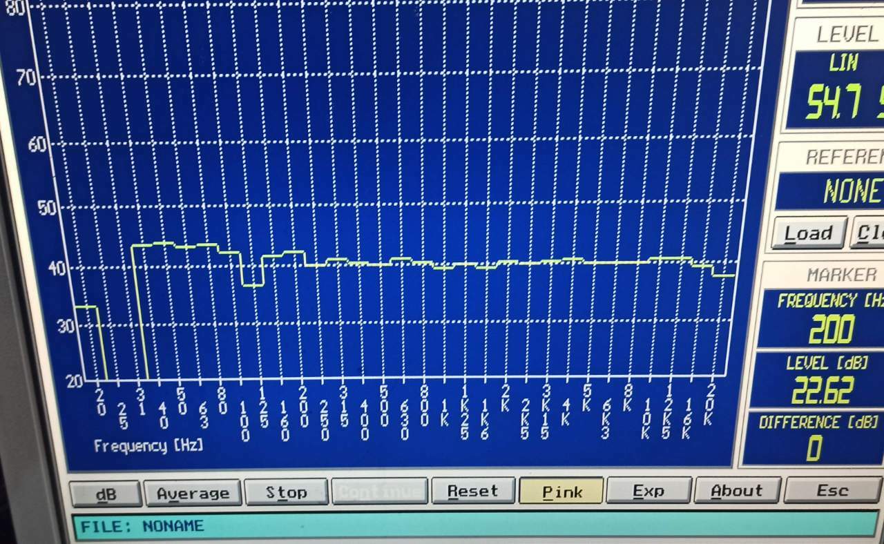

Lui impostava, a terzi di ottava, piatta fino ad 1khz e poi giù di 1 dB per ogni ottava superiore
Spesso in ambiente andava a finire che ci azzeccava in quanto questa impostazione senza smoothing [con le obsolete rappresentazioni dei vecchi software] risultava essere abbastanza piatta
extermination
5 minuti fa, ilmisuratore ha scritto:
Lui impostava
Non ricordo i dettagli ma dire ad un professionista della sua portata " ci azzeccava" mi pare fuori posto e anche parlare di obsolescenza riferendoci ad una decina di anni fa o poco più . Che poi,  lui lavorava in sale regia
Hai frainteso, il ci *azzeccava* è riferito al fatto che in diversi locali l'acustica presenta un pattern variegato del campo riflesso per cui andava a finire che il discorso della curva piatta senza smoothing si raggiungeva in modo indiretto
Marcello non è messo in dubbio, ma la molteplicità dei casi acustici
