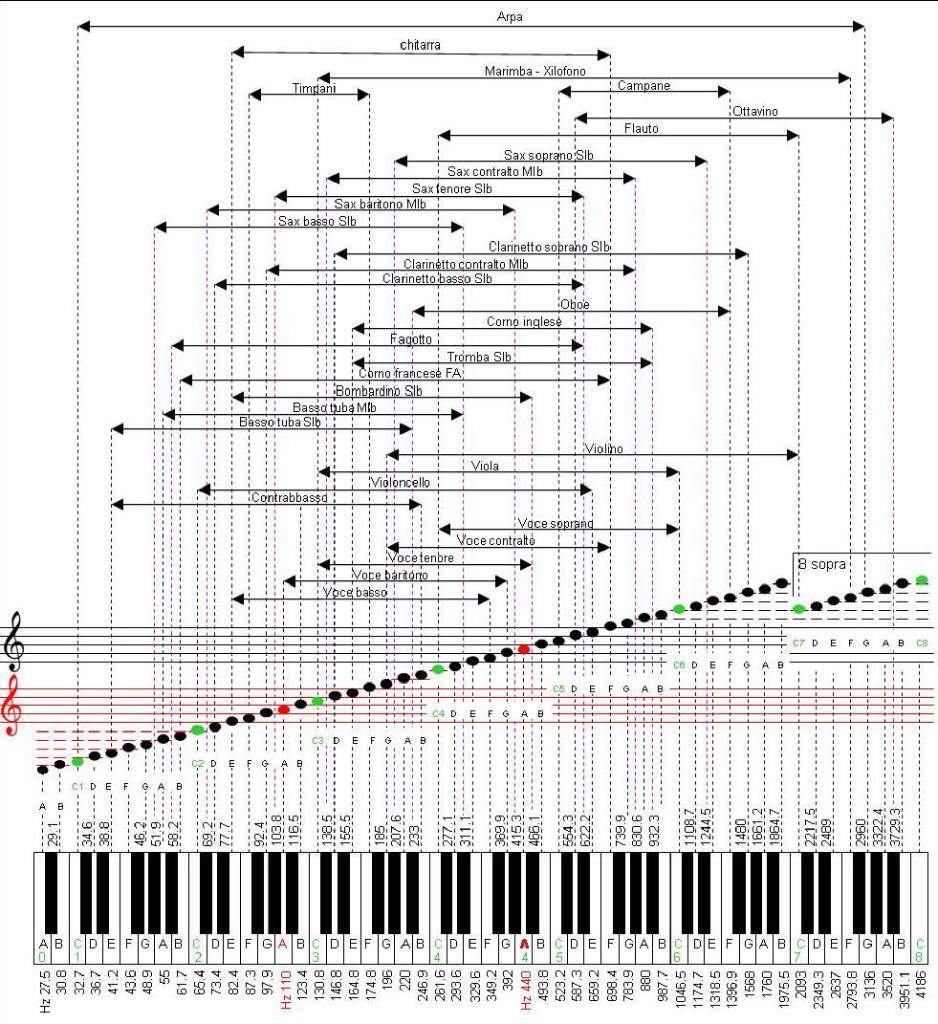

Certo, ma suonando da parecchi decenni diversi strumenti (pianoforti ed organi) in diversi ambienti, ci si accorge che alle volte alcuni picchi (o alcuni buchi) sono presenti su una singola nota: per cui l'interazione strumento/ambiente va valutata con molta attenzione, non "un tot al kilo" ... :classic_wink:
4 minuti fa, extermination ha scritto:
considerare la diversa sensibilità e selettività dell'orecchio alle diverse frequenze.
Sicuramente! Infatti io mi riferivo alla "gamma che ci interessa" valutando quella dove siamo molto più sensibili a qualsiasi minima variazione, diciamo tra il Sol a circa 50Hz e il Do a circa 2000Hz
