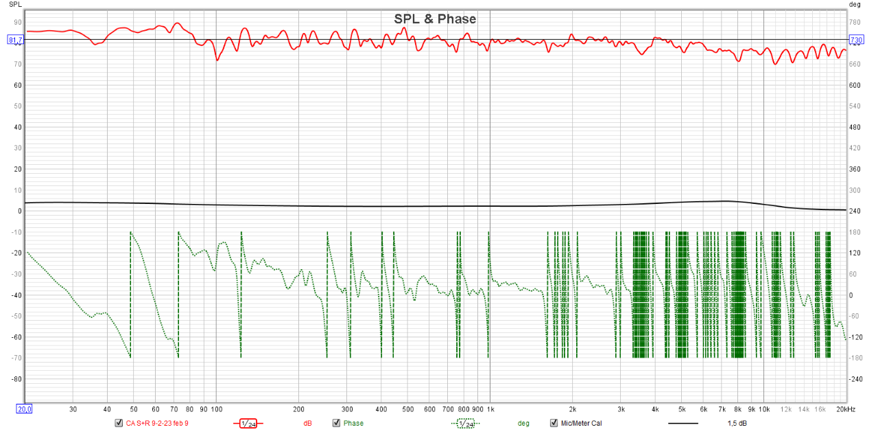

Comunque, per rientrare giustamente in topic (almeno lo spero...), oggi ho rifatto le misurazioni causa modifiche all'ambiente di ascolto (eliminazione di un'odiosa vetrinetta risonante)
Sono partito dal filtro puro generato e poi ho salvato una serie di filtri modificando sia in basso (fino ai 200hz) che sopra (dai 7khz) mantenendo la rif generata dalla correzione tra i 200 e i 7k.
Dopo un paio di ore di prove switchando tra i vari filtri in tempo reale, ho preferito quello con un +2,5 a scendere dai 30hz ai 150hz e con uno sloping a partire dai 4/5khz fino ad un massimo di -3db sui 12khz, limite di intervento del drc da me scelto.
Il filtro puro generato dal SW, l'ho scartato immediatamente per eccesso di gamma bassa (mi aveva "consigliato" un +6,5db a calare dai 30ai 150hz)
Nota a margine: l'aver tolto la vetrinetta e sostituita con una libreria, ha modificato in modo sorprendente la rif (misurata prima e dopo con REW) e reso i due canali quasi perfettamente simmetrici.
Nonostante questo, l'ascolto con la correzione, continua ad essere decisamente migliore.
