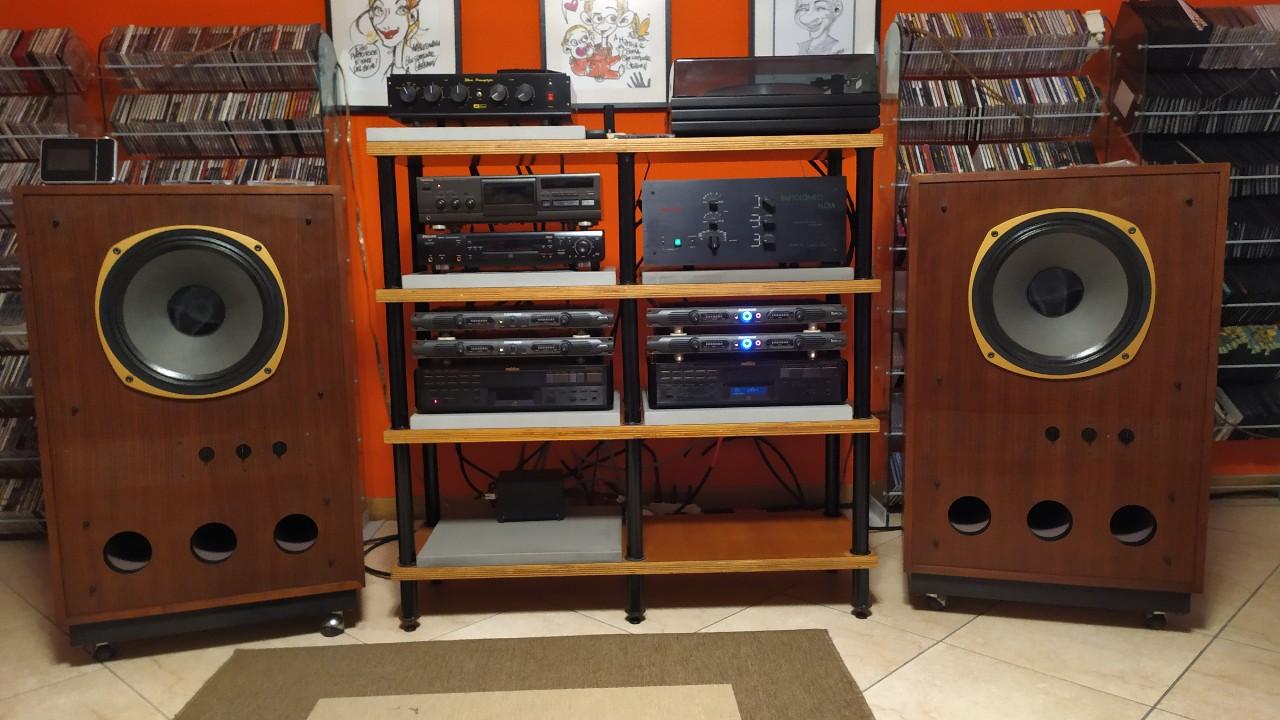

Roberto De Filippo Inviato 20 Marzo 2021 Condividi Inviato 20 Marzo 2021 43 minuti fa, bludelfo ha scritto: Nella tua pluriennale esperienza con questi diffusori, hai mai provato con la biamplificazione, stato solido per i bassi e valvolare per gli alti? No perché non sono biamplificabili, così come sono, lo puoi fare aggiungendo un crossover elettronico, c'era il suo XO5000 Tannoy, ma non mi ha mai interessato, per cui non so risponderti in merito. Io da alcuni mesi sono tornato ad ascoltare solo la musica, il resto non mi interessa, è tutto passato in secondo piano. In sintesi, sono pienamente appagato. 😊 Link al commento https://melius.club/topic/173-tannoy-srm-15-x-quale-amplificazione/page/3/#findComment-2456 Condividi su altri siti Altre opzioni di condivisione...
bludelfo Inviato 20 Marzo 2021 Autore Condividi Inviato 20 Marzo 2021 19 ore fa, Roberto De Filippo ha scritto: Dopo anni ho trovato degli amplificatori PA che si sposano perfettamente con le mie Tannoy SRM 15X, si tratta di ampli che costano pochissimo, ma che le fanno volare, molto meglio di tutto quello che ho avuto fino ad oggi, Samson Servo 120a sono finali stereo da 60 Watts su 8 Ohms che se messi a ponte erogano 120 Watts sempre su 8 Ohms. Sono trasparenti, veloci, dettagliati, con un suono che non stanca mai, ricordano le valvole però senza i problemi delle valvole, li accendi e li ascolti per ore dimenticandosi di loro, dopo ore di ascolto sono ancora freddi. Con un ottimo pre a valvole danno il meglio. Il costo rapportato alla bontà di questi finali è ridicolo, ne ho presi 2 nuovi imballati alla modica cifra di 360 euro la coppia spediti. Tu che pre a volvole usi con i Samson? Link al commento https://melius.club/topic/173-tannoy-srm-15-x-quale-amplificazione/page/3/#findComment-2472 Condividi su altri siti Altre opzioni di condivisione...
Roberto De Filippo Inviato 20 Marzo 2021 Condividi Inviato 20 Marzo 2021 11 minuti fa, bludelfo ha scritto: Tu che pre a volvole usi con i Samson? Bartolomeo Aloia PST 200 con le ECC88 ne monta 8 (6N23P Voshkod russe Rocket Label), ma ho anche un altro pre a tubi auto costruito, LX1140 di Nuova Elettronica, modificato questo monta 6 ECC83 queste sono invece Shuguang cinesi selezionatissime. Mi trovo bene con entrambi, hanno un ottimo suono che si sposa benissimo con i finali Samson Servo 120a, questi finali non mi fanno rimpiangere per nulla le valvole, anzi. 😁 Per come ascolti tu, te ne basterebbe ed avanzerebbe uno solo in stereo, ha una 60tina di Watts. Link al commento https://melius.club/topic/173-tannoy-srm-15-x-quale-amplificazione/page/3/#findComment-2489 Condividi su altri siti Altre opzioni di condivisione...
bludelfo Inviato 20 Marzo 2021 Autore Condividi Inviato 20 Marzo 2021 21 minuti fa, Roberto De Filippo ha scritto: No perché non sono biamplificabili, così come sono, lo puoi fare aggiungendo un crossover elettronico, c'era il suo XO5000 Tannoy, ma non mi ha mai interessato, per cui non so risponderti in merito. Io da alcuni mesi sono tornato ad ascoltare solo la musica, il resto non mi interessa, è tutto passato in secondo piano. In sintesi, sono pienamente appagato. 😊 Hai raggiunto l'Eden! Link al commento https://melius.club/topic/173-tannoy-srm-15-x-quale-amplificazione/page/3/#findComment-2500 Condividi su altri siti Altre opzioni di condivisione...
Roberto De Filippo Inviato 20 Marzo 2021 Condividi Inviato 20 Marzo 2021 29 minuti fa, bludelfo ha scritto: Hai raggiunto l'Eden! Questa volta sì!! Ultimamente ho passato gli ultimi anni a capire perché non mi andasse più di ascoltare musica, e sì che sono un batterista per cui mi immergo nella musica totalmente quando suono o la ascolto, però ero arrivato ad un punto morto ed avevo deciso di vendere tutto, avevo già preparato gli annunci. In più mi è morto il trasformatore di uscita del finale a tubi e quindi la decisione era presa. Lo stesso giorno arriva un mio amico, che tra l'altro suona le tastiere con me ed organizza concerti, ha roba PA da vendere, roba grossa, costosa, che suona divinamente e così mi porta un finale che non avevo mai visto né sentito, me lo poggia sul mobile stereo e mi dice: te lo lascio così ascolti un po' di musica, prima che tu faccia qualche cazzata di cui ti pentirai amaramente, al massimo ti prendo io le Tannoy per il mio studio di registrazione. Premetto, ne ha già una coppia col DC da 15". Accendo, giusto per farlo contento e mi sento immediatamente rapito dal suono di sta roba dall'estetica non molto bella, più lo guardo, ancora oggi e più mi viene da ridere, è brutto quanto suona bene. Nel frattempo ascolto Spectral, ASR Emitter, Cambridge Audio, Electrocompaniet e altro ancora, ma alla fine torno sempre dal mostriciattolo. Comincio a leggere il manuale d'istruzioni che trovo in rete e vedo che si può utilizzare a ponte, non che i suoi 60 Watts non mi bastino, però mi dico, vuoi mettere provare 120 Watts? Tanto vedo che costano poco. Ne prendo uno e assieme a quello del mio amico li metto a ponte, suonano magnificamente, non sto a descrivere nulla se non che mi è ritornata la voglia di ascoltare la musica, come non mi succedeva da anni, nessun rimpianto verso le valvole, questi per me suonano meglio, tirano fuori tanti di quei particolati dalla registrazione che nemmeno sapevo ci fossero, ritorno ad ascoltare dischi su dischi per capacitarmi di non essere rimbambito. Alla fine, per quello che costano, ne ho presi 4 esemplari, lo so sono stato esagerato, ma li ho presi, amen, se mi si scassa uno, voglio avere la possibilità di non rimanere senza musica. Comunque, probabilmente, questo finale va bene per me, per qualcuno altro non sarà così magnifico, ed è giusto, ognuno ascolta con le proprie orecchie e come piace a lui, io però ora sono assolutamente tranquillo, niente più viaggi tra sogni e dura realtà. E pensare che stavo buttando tutto alle ortiche!! Link al commento https://melius.club/topic/173-tannoy-srm-15-x-quale-amplificazione/page/3/#findComment-2552 Condividi su altri siti Altre opzioni di condivisione...
