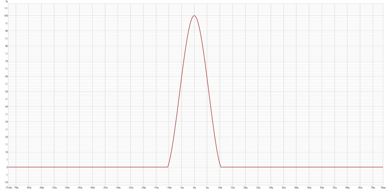

Vediamo se riesco meglio a far comprendere il concetto [fuorviante] di SPL *pericolosa*
Prendiamo un impulso campionato a 96 khz, lo vediamo qui sotto
Essendo campionato a 96 khz produce un tempo di salita pari a 10,41 μs
Se si riproducesse a 63 volt significa che si raggiungerà una potenza di picco massima pari a 661,5 watt su 6 ohm di carico
Nel punto ascolto, in base alla sensibilità del diffusore [che in questo caso vale 94 dB/1 Watt] si otterrà una SPL di 122,2 dB peak Max
Ebbene, se ascoltaste tale *SPL* con quell'impulso vi mettereste a ridere ed esclamereste: tutto qui ?????? si perchè si avvertirebbe soltanto un ininfluente rumorino simile ad uno spike, eppure sarebbero 122,2 dB !!!
Dunque il concetto è questo, 120 dB di picco possono essere anche un emerita minchiata se circoscritti ad impulsi molto brevi, altro che sordità
Contano molto la durata, la frequenza, e i tempi di integrazione del nostro orecchio in relazione al pattern di impulsi che si susseguono in un programma musicale
