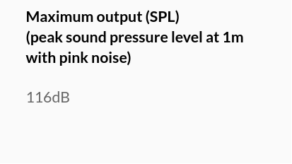

7 minuti fa, Gustavino ha scritto:
per queste gia' e' fatica  le r7 stanno a 110db max
E' un dato che non serve a nulla se non specificano fino a quale frequenza viene emesso quell'spl. 110 db a 500 hz  non è la stessa cosa di 110 db a 50 hz.
Pensa te il marketing che fa' tafazi :classic_smile: hanno messo il migliore ovviamente e loro sono tra i migliore x compressione e thd trai i tradizionali
