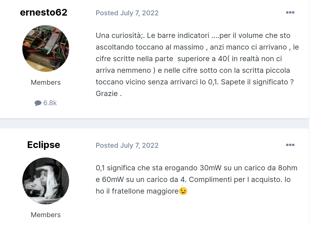

8 ore fa, Gustavino ha scritto:
fortunatamente usandone solo  0.1w
riesco ad evere con 10w una riserva  20db per ascoltarmi con goduria  vinili da DR17 .

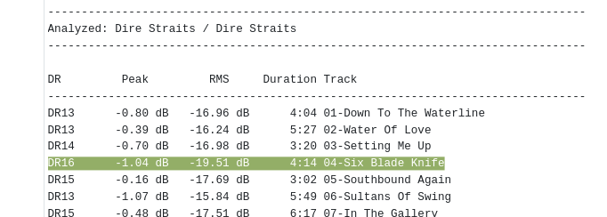

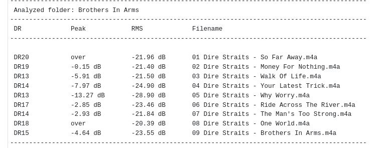

Si con 10 watt rispetto a 0,1 hai 20 db di riserva ma non ci ascolti certo DR17, un dr 17 ha almeno 50 db di dinamica. Caro mio te ne mancano 30 circa. Seguendo il tuo esempio ovviamente. Solo se intendevi che ascolti mediamente a 0.1 watt potrebbe funzionare. Prova un dr 17 con una cassa normnale a 0.1 watt medi. Sei sui 70 db medi, con minimi a 40 db, 40 db, sotto la soglia di rumore per molti, insomma volume basso e picchi di 90 db. 90 db di picco con dr 17 è stormire delle foglie. Proprio manca l'idea delle quantità. Infatti in giro si sente quel che si sente. Farò sempre l'esempio delle b&w 801, ascoltando i dire straits, a circa 3 metri di distanza, volume non esattamente definibile alto, display a 850 watt !!!. I dire straits, con molti dischi di sinfonica quanti gliene servono?

La dinamica assoluta massima registrata con finestratura di 100ms presenta nel migliore dei casi un minimo RMS di circa -70/-75 dBFS e il picco sullo 0dBFS
Partendo da 94 dB con 340 Watt di picco di sfiorano i 120 dB
Nel momento in cui il disco riprodurrà il minimo RMS l'amplificatore erogherà soltanto una ventina di microwatt
Questo è reale, non si scappa
