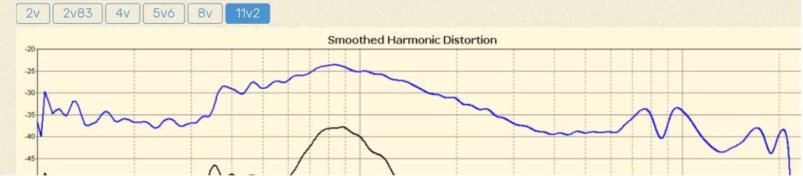

25/30db  magari fossero tutti cosi avremmo si trombe ovunque
faccio notare che tw berillio top in commercio 500€ a 11v stanno gia al 3% THD a 2khz....
L'energia sta in basso-mediobasso

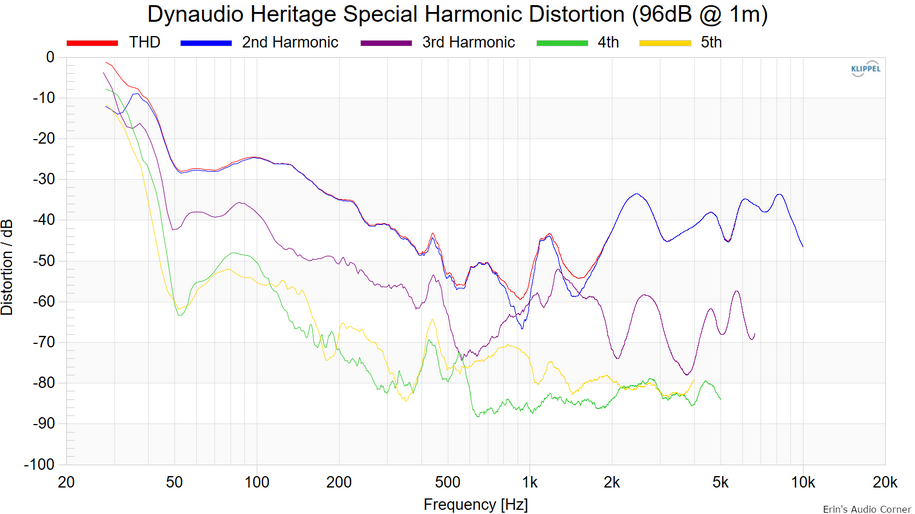

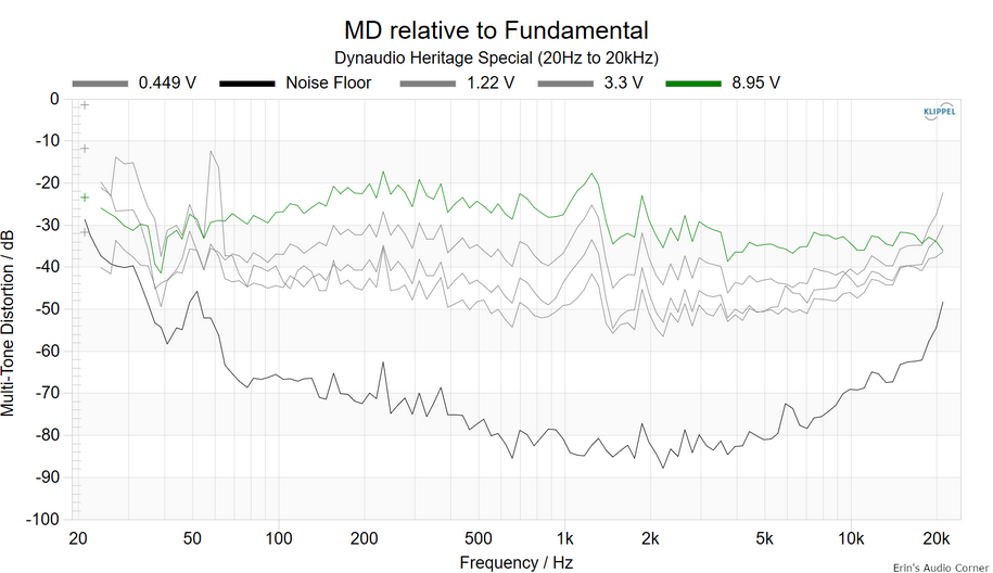

dynaudio ne abbiamo gia' parlato ,7000$ ma dove vuoi che vada ?!
con soli 9v IMD e THD a soli 96db
Screenshot 2023-11-28 at 16-20-36 Dynaudio Heritage Special Bookshelf Speaker Review.png
Screenshot 2023-11-28 at 16-20-25 Dynaudio Heritage Special Bookshelf Speaker Review.png
Ma infatti il mio sistema distorce maledettamente meno
