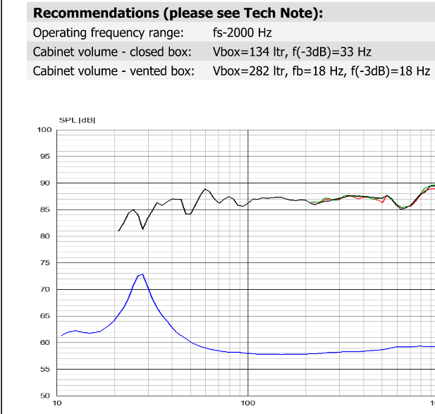

A 20hz ci arrivi anche con un banale woofer di 25cm con 250€ hifi  da 100w max volendo , e se hai meno di 20mq non ti serve neanche molta pressione e watt di conseguenza

Però i 120db in punto di ascolto quanto distano? Ma anche i 110?
Solo 600 litri lordi per una coppia, fantastico! 0.6 metri cubi! Per due 25, prima li metto a fondamenta della casa poi ci faccio la casa attorno, ma se volessi i 120db a 5 metri quanti metri cubi serviranno? Dai.
Sarei curioso anche di sentirli, avrei dei dubbi. Forse qualcosa di più performante in meno spazio?
Con 600 litri in punto di ascolto non arrivi quasi a 100db
