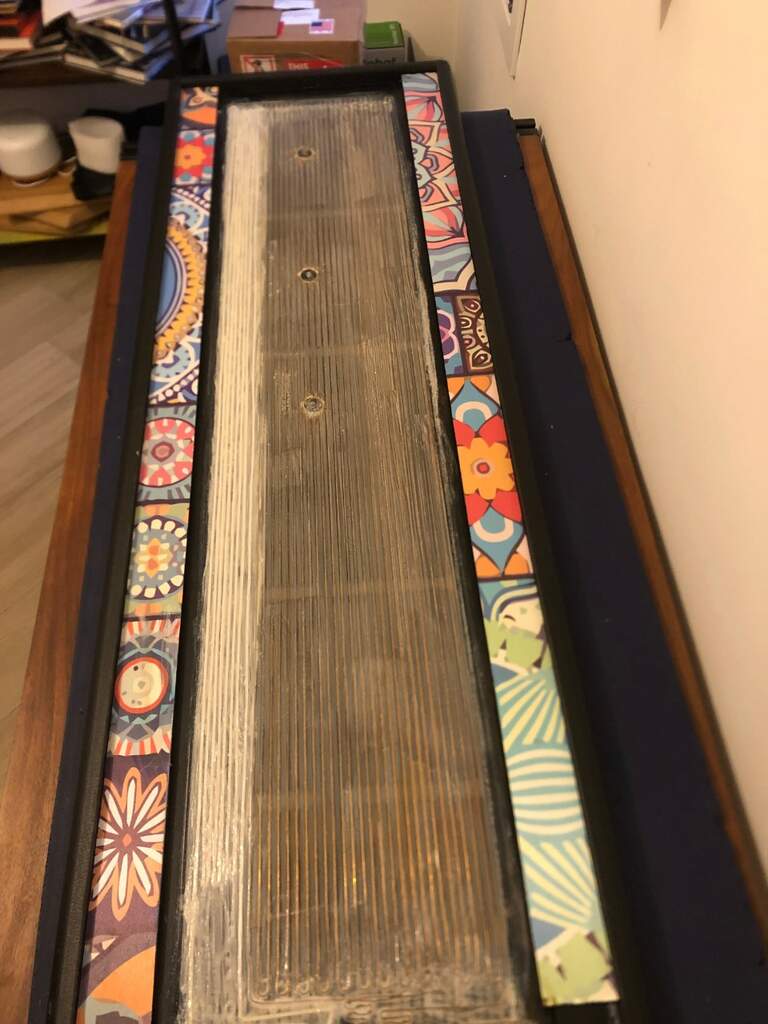

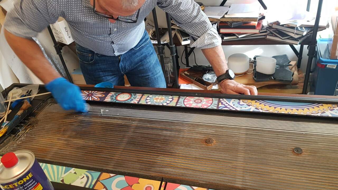

Buongiorno a tutti, espongo rapidamente il problema, il tw del diffusore sx delle Mg 1.6 di mio fratello non funziona più, è muto.
Per esserne certi abbiamo testato la continuità, che risulta interrotta, per ulteriore scrupolo la successiva misura è stata effettuata togliendo i collegamenti del crossover, risultato la parte bassa ha continuità, il tweeter no.
Ora, “pensando” di essere in grado di eseguire la riparazione vorremmo chiedere a chi ha conoscenze in materia se:
1) Dopo aver eseguito una accurata pulizia del mylar (con l’acetone e le dovute attenzioni) è possibile ripristinare il nastro del tweeter incollandolo direttamente sul vecchio, che non verrebbe così rimosso, questo ne garantirebbe il corretto posizionamento, ma in questo caso la continuità verrebbe garantita?
2) Se non fosse possibile, una volta rimosso e sostituito il nastro con il ricambio nuovo, potrebbero esserci differenze percepibili tra il nuovo tw del diffusore sx e il vecchio tw del dx ?
3) A questo punto non è più conveniente rigenerare completamente tutti e due i diffusori visto la probabilità, data l’età di un prossimo problema simile, inoltre a questo punto è auspicabile aggiornare i condensatori con componenti uguali ma più giovani ?
Ringraziamo anticipatamente chi di voi vorrà dare il proprio contributo e/o suggerimenti anche alternativi.
