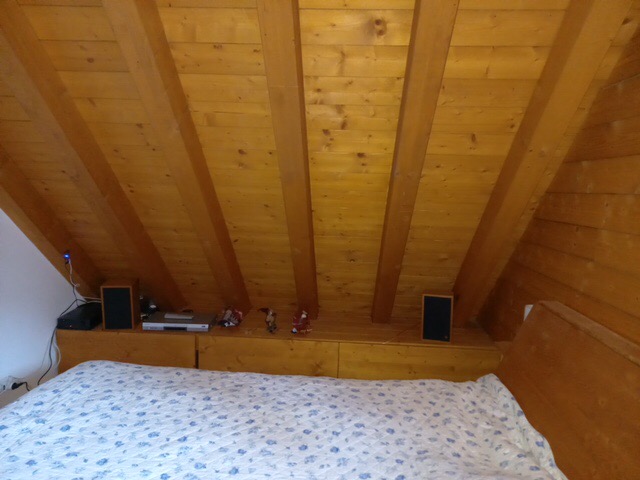

Circa il posizionamento: il punto di forza (per progetto) delle zitelle inglesi è proprio di lavorare benissimo anche in ambienti piccoli e brutti acusticamente, ovviamente in campo ravvicinato.  Io per un periodo le ho tenute addossate alla parete di fondo, senza alcun toe in, in un bugigattolo, e andavano in modo sorprendente, addirittura c'era la scena.
