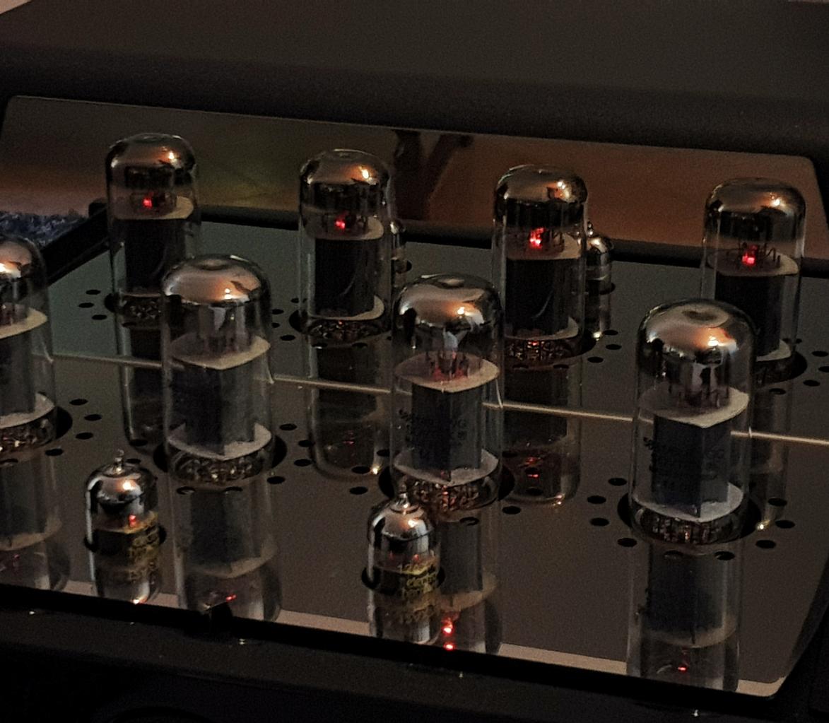

MAX79 Inviato 3 Maggio 2021 Condividi Inviato 3 Maggio 2021 Ben trovati, ho una valvola più "accesa" rispetto alle altre, come spero si evinca dalla foto: secondo voi, oltre ad una eventuale usura prematura della stessa valvola, la cosa può comportare problemi all'ampli o all'ascolto? L'ho notato dalla primissima accensione da nuovo, ma non percepisco nessuna influenza sul suono né alcun ronzio o altro, tant'é che finora non me ne sono minimamente curato, l'ampli suona bene ed è molto soddisfacente. Le valvole sono delle el34, non vedo possibilità di eventuali regolazioni. Mi farebbe piacere sapere la vostra. Link al commento https://melius.club/topic/1742-synthesis-roma-27-ac-problema-valvola/ Condividi su altri siti Altre opzioni di condivisione...

Oscar Inviato 5 Maggio 2021 Condividi Inviato 5 Maggio 2021 @MAX79 dove vedi una valvola piu accesa?? Io noto solamente filamenti piu o meno uscenti da catodo che fanno vedere piu o meno la loro luminosita. Cosa normalissima per le valvole. Se invece si arrossisce la placca, allora c'è un problema. Ma non credo sia questo il caso. Link al commento https://melius.club/topic/1742-synthesis-roma-27-ac-problema-valvola/#findComment-70714 Condividi su altri siti Altre opzioni di condivisione...
MAX79 Inviato 5 Maggio 2021 Autore Condividi Inviato 5 Maggio 2021 @Oscarecco, questo mi domandavo, se potesse essere diciamo "normale" o meno. Dalla foto si percepisce meno che dal vivo la luminescenza, ma anche in fase di accensione, nei primi 30 secondi, quella valvola si illumina prima e più intensamente delle altre. Link al commento https://melius.club/topic/1742-synthesis-roma-27-ac-problema-valvola/#findComment-70754 Condividi su altri siti Altre opzioni di condivisione...
MAX79 Inviato 5 Maggio 2021 Autore Condividi Inviato 5 Maggio 2021 Il 3/5/2021 at 22:40, samana ha scritto: Il 27 ac, che io ricordi, monta valvole 6l6. Hai perfettamente ragione, rimbambito io... 😅 10 ore fa, Oscar ha scritto: dove vedi una valvola piu accesa?? E' la terza da destra, dal vivo è ancora più evidente, nonchè in fase di accensione, si illumina prima e più intensamente delle altre tre. Comunque appena riesco a scattare una foto migliore, magari anche con piccolo video dell'accensione, contatto direttamente la Synthesis 👍 Link al commento https://melius.club/topic/1742-synthesis-roma-27-ac-problema-valvola/#findComment-71476 Condividi su altri siti Altre opzioni di condivisione...

Questo è un messaggio popolare. MAX79 Inviato 4 Agosto 2021 Autore Questo è un messaggio popolare. Condividi Inviato 4 Agosto 2021 Aggiornamento. Ho scritto alla Synthesis inviando un breve video dell'accensione. Mi ha risposto il titolare, affermando che la valvola andava sostituita ed anche in tempi possibilmente brevi, con ritiro a domicilio e intervento gratuiti. Accettando di buon grado, visto che c'ero ho chiesto di sostituire tutte le valvole, a mie spese. Dopo circa 1 settimana l'ampli è tornato e ha ripreso a suonare bene come prima, forse (forse) in modo più controllato. Ad ogni modo ne ero già ampiamente soddisfatto prima e non mi è mai parso che il problema alla valvola inficiasse minimamente il suono.. Da ribadire l'estrema cortesia del Sig. Lorenzon, che mi ha contattato telefonicamente e che si è anche reso disponibile a fare due chiacchiere (alla fine ha pure precisato che avrei potuto contattarlo per qualsiasi cosa sul cellulare dal quale chiamava). Che dire, ancora più soddisfatto di aver preso un prodotto italiano... del resto, anni fa anche Indiana Line si distinse per un'assistenza post vendita molto attenta ed efficiente (quando ho avuto bisogno di assistenza su un Rega nuovo, invece, zero supporto dalla casa -impossibile da raggiungere- e contatto solo con il distributore per il tramite del negozio). 5 Link al commento https://melius.club/topic/1742-synthesis-roma-27-ac-problema-valvola/#findComment-172591 Condividi su altri siti Altre opzioni di condivisione...
