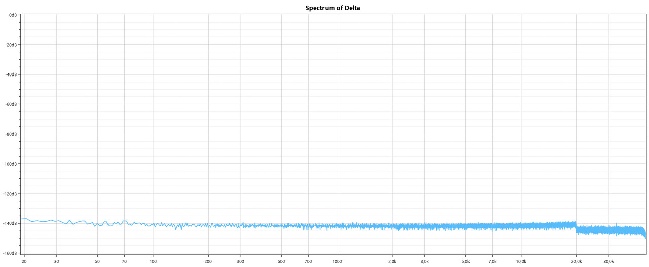

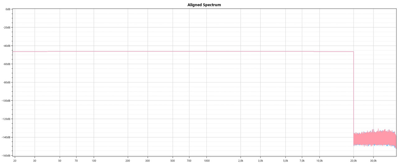

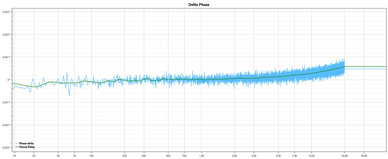

Come vedi la portante si mantiene perfetta, non si manifestano riflessioni del segnale, e il DAC quando riceve una portante del genere produce i medesimi risultati dopo aver convertito in analogico
Invece io ritengo che questi due cavi diano risultati molto diversi se guardi bene le "oscillazioni" del segnale, molto probabilmente il primo darà un risultato sonoro migliore.
Ma ora tu dirai che non è vero e che è impossibile, perché due cavi nel digitale "suonano" uguali, ma per esperienze dirette non è così.

Guarda che il ricevitore *vede* i fronti [I/0] non gli overshoot-undershoot, questi ultimi vengono tagliati fuori da un circuito trigger di Schmitt
E' il jitter elevatissimo [oltre ogni ragionevole valore] che fa cambiare il suono in peggio, nonchè le forti riflessioni per impedenza scorretta
Il cavo deve rispettare necessariamente l'impedenza caratteristica, piu ci si allontana da questa e piu si incorre in fenomeni di [cable-induce-jitter]
Le perdite ad alta frequenza spalmano le transizioni d'impulso, questo non sarebbe un problema se le sequenze di bit risultassero perfettamente regolari, causerebbero soltanto un ritardo temporale statico
Purtroppo le sequenze di bit cambiano di volta in volta, per cui si creano delle interferenze intersimboliche, quindi alla fine errori di zero crossing
Ovviamente misurabili
https://melius.club/topic/17422-a-volte-il-potere-di-un-buon-impianto/page/5/#findComment-1035034

Basta rilevare il segnale analogico sostituendo il cavo e confrontarli
Relativamente ai due grafici che ho postato ho a disposizione anche il segnale analogico, come *prova del 9*
Sarebbe interessante, grazie
Ovviamente preso direttamente dai connettori out analogici del dac
https://melius.club/topic/17422-a-volte-il-potere-di-un-buon-impianto/page/5/#findComment-1035047
