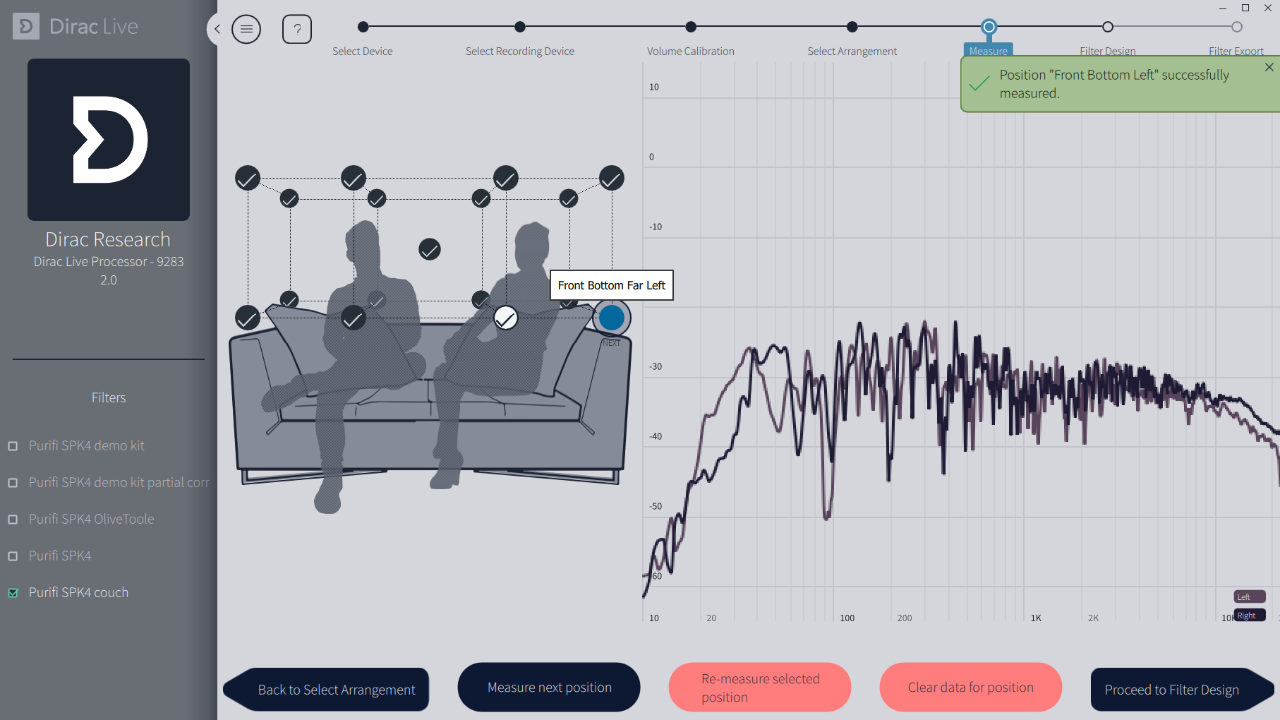

Io ho l'impressione che un trattamento passivo non risolva un bel niente, mentre una correzione attiva, mettendo in fase i due canali, correggendoti la risposta in frequenza, può portarti un netto miglioramento.
In rete trovi una miniera di informazioni, intanto puoi dare un'occhiata qui:
https://www.dirac.com/live/home-audio-for-audio-lovers/
ma le soluzioni via sw, sono molteplici.

Attualmente le mie Navis sono costrette a stare vicine alle grosse DIY che gli fanno da parete, anche io avevo uno sbilanciamento tra i 2 canali, ho provato anche ad invertire fisicamente i diffusori attivi (temevo una differenza dovuta all'amplificazione interna) ma la differenza rimaneva, una misuratina e filtro con Dirac, tutto tornato come dovrebbe essere.

Premessa: la correzione interviene al meglio nel punto di ascolto, il cosiddetto sweet spot, ma molti DRC consentono misurazioni "ampie", proprio per correggere al meglio anche al di fuori di esso.
Molto dipende anche dalle caratteristiche dei tuoi diffusori e dalla loro distanza dal punto di ascolto.
La prima misurazione richiesta, la più importante, deve essere effettuata al punto esatto dove stanno le tue orecchie e diciamo che essa pesa sul risultato finale per un buon 70/80%.
Per rispondere alla tua domanda, se attualmente, spostandoti dal miglior punto di ascolto, continui ad avere un'immagine stereofonica soddisfacente, l'intervento della correzione, potrà, al massimo, ridurtela leggermente.

Ti ho fatto queste domande perchè tu avessi la possibilità di collegare un pc al dac (il pre nel tuo caso), per testare Dirac, ti sarebbe bastato un microfono Umik 1 e avresti potuto scaricare la versione di prova di Dirac (14gg) e verificare il risultato in tutta calma.
Senza ingressi USB, la situazione si fa un po' più difficile, avresti bisogno di un'interfaccia usb/spdif per collegare il tuo portatile al c48.
