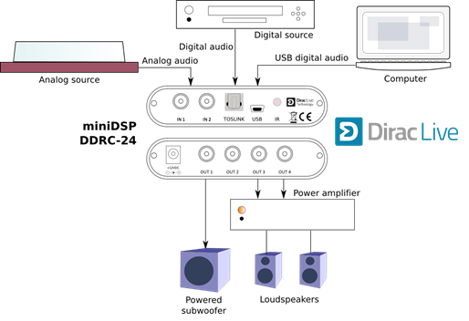

Ciao a tutti, domanda da ignorante: ma se uno ha tutto integrato nel pre (streamer e DAC) c’è qualche speranza di potere usare Dirac?
Tramite pc/mac, come faccio io. Il minidsp, lo devi interporre tra sorgente e ampli/pre
@gianventu @alanford69
non so come funziona in questo caso il Mini DSP, ma, nel caso dell’ampli integrato Anthem STR, la correzione è sia sfruttabile per tutte le sorgenti (analogiche e digitali) che bypassabile. Insomma si può collegare come qualsiasi ampli, via analogica. La peculiarità, per chi vuole trattare tutti i segnali, è che ha possibilità di correggere anche i segnali analogici, grazie alla doppia conversione (A-D-A):

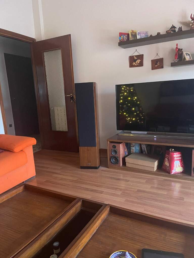

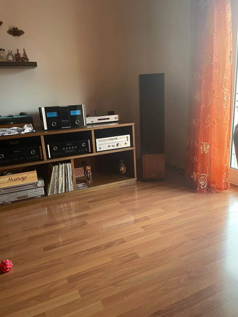

Come ti scrivevo nell'altra discussione, cosa che non esclude il fatto di voler provare Dirac potresti usare un pannello molto semplice ed economico di dacron, soluzione che uso anche io.
La focalizzazione migliora di tanto, perchè praticamente ricalchi la situazione che hai a destra anche a sinistra, praticamente è come se si restringesse la stanza.
Se hai 30 cm dalla parete di destra il pannello andrebbe messo a 30 cm dal diffusore anche a sinistra in direzione della prima riflessione.
Se a dx hai il muro lo stesso pannello puoi metterlo anche a dx pure con un semplice chiodino.
Ovviamente questo stratagemma non è per tutti i giorni, ma da usare solo in fase di ascolto.
Il tutto si ripone facilmente, sulla parte sinistra io uso un tre piedi dove solitamente anche nelle mostre si mettono le pubblicità.
Mi dicevi che però non avevi questa possibilità, ma magari l'idea può essere di aiuto a qualcuno.

@gianventu @mla @PietroPDP , il diffusore dx ha un toe in maggiore di quello sx, ho raccolto il suggerimento di @M.B. e un po’ la situazione è migliorata.
Ringrazio molto Pietro per la disponibilità, ma non posso procedere in questo senso, in quanto il soggiorno è “comunitario” 😀.
