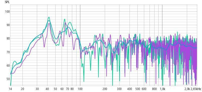

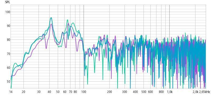

@gianventu @mla @PietroPDP , il diffusore dx ha un toe in maggiore di quello sx, ho raccolto il suggerimento di @M.B. e un po’ la situazione è migliorata.
Ringrazio molto Pietro per la disponibilità, ma non posso procedere in questo senso, in quanto il soggiorno è “comunitario” 😀.
comunque volevo informarvi che mi è stato consegnato il regalo fattomi da mia moglie e figlioli, a breve inizieranno le danze (misurazioni con rew)!
Postale, mi raccomando!.
E vedi di farle anche per i singoli canali, tanto per avere un'idea della reale asimmetria.
Vero poi è che quella che conta, come ci insegnano i maestri del forum, è nel punto di ascolto, unica per i due canali misurati assieme.
3 minuti fa, Keegor ha scritto:
@gianventu per singolo canale a che distanza devo posizionare il microfono? Postale, mi raccomando! Questo è poco ma sicuro sennò chi mi dice come risponde l’ambiente? Grazie! 🙏
Sempre nel punto di ascolto, poi puoi visualizzare le curve dei due canali nella
medesima finestra insieme a quella che conta di più, ovvero L+R.
Le misure principali vanno fatte dal punto di ascolto, le altre misure è troppo presto.
Mi dispiace che non puoi provare con i pannelli, vedrai che la focalizzazione migliorerà con gli altri suggerimenti, ma devi accontentarti un po', non risolvi con le misure e con il toe in o meglio le risolvi al 50/60%, con i pannelli le risolvi se non al 100 al 95, te lo dico perchè misuro anche io e se non metti dei paletti al sistema i miracoli non si fanno.
Non voglio insistere, ma la tua situazione ce l'ho pure io e l'ho risolta da oltre 10 anni e non ci penso più.
Ti dico questo perchè con le misure fotografi solo un momento di quello che ascolti, ma sarebbe troppo lunga da spiegare.
@PietroPDP sicuramente qualche miglioramento con i pannelli lo avrei, credo, però purtroppo non è una sala dedicata, siamo in 5 e sistematicamente qualcuno entra ed esce dal soggiorno, lo so , non è il massimo, ma mi devo accontentare. Iniziare a misurare e’ una mia curiosità, vorrei approfondire e capire come e cosa ascolto nella situazione attuale, magari più in là vedo di apportare qualche miglioramento, ma sapendo dove indirizzarlo, non solo ad orecchio. Comunque ti ringrazio molto della disponibilità e dei suggerimenti, potrebbero servirmi nel caso cambiassi qualche arredo.
Massimo
Massimo
Le misure ti faranno capire molte cose, sono fondamentali e ti faranno capire anche il perchè senti in un certo modo, studia e usale a prescindere dal discorso pannelli.
41 minuti fa, Keegor ha scritto:
ah ok, quindi un solo canale attivato e misurazione, poi misurazione dell’altro.👍
Si, come vedrai, nelle preferenze di REW, puoi scegliere se inviare il sweep solo su uno dei due canali o su entrambi.
Ricordo che nella precedente sala, con un’asimmetria peggiore della tua, in gamma bassa e medio bassa avevo una differenza di 20/25 db tra i due canali in alcune frequenze.
Questa situazione la potrai avere ancor più chiara se farai un test con dirac, visto che per ogni misurazione invia un triplo sweep sx/dx/sx, riportati poi sul grafico.
