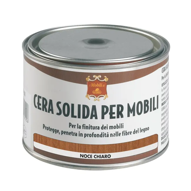

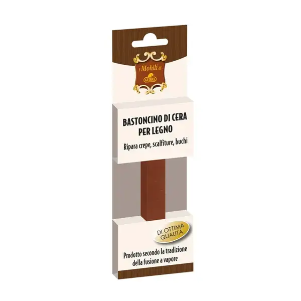

Alessandro Inviato 11 Dicembre 2023 Condividi Inviato 11 Dicembre 2023 2 ore fa, samana ha scritto: A me paiono alquanto profondi quei segni. Buongiorno, se quei graffi non sono superficiali generalmente si usano delle cere riempitive (tipo in barrette) del colore del legno preventivamente scaldate e stese a copertura dei graffi, dopo aver fatto raffredare la cera per qualche ora occorre rimuovere la parte di cera eccedente con molta delicatezza utilizzando delle spatoline, per rifinire il lavoro si passa alla ceratura di tutta l'impiallacciatura utilizzando una cera d'api dura per restauro anch'essa rigorosamente dello stesso colore. Personalmente sarei disposto a comprare le Snell di cui sopra eseguendo un restauro come descritto, ma non al prezzo richiesto da quel negozio, ciao 1 Link al commento https://melius.club/topic/17529-snell-type-d/page/2/#findComment-1041523 Condividi su altri siti Altre opzioni di condivisione...

Alessandro Inviato 11 Dicembre 2023 Condividi Inviato 11 Dicembre 2023 @samana per il restauro che suggerivo occorrerebbero due prodotti Leroy-Merlin da me usati in varie occasioni con ottimi risultati ( Stick cera 3 euro - Cera dura 10 euro) resta sott'inteso che il colore va scelto con attenzione possibilmente andando di persona ai magazzini, allego foto. Se invece ti rivolgessi ad un laboratorio artigiano "serio" per questo tipo di restauro poco impegnativo ti potrebbero venire richiesti al max 30>50 euro totali, i prodotti li hanno già loro, ciao 1 Link al commento https://melius.club/topic/17529-snell-type-d/page/2/#findComment-1042105 Condividi su altri siti Altre opzioni di condivisione...

Alessandro Inviato 11 Dicembre 2023 Condividi Inviato 11 Dicembre 2023 La somma richiesta per quei diffusori è oltre modo eccessiva, che sia un negozio a rivendere influisce non di poco, personalmente sarei disposto a pagarli al massimo 950>1000 euro, e dando per scontato che il resto fosse tutto in perfetta efficienza. Per quanto riguarda invece quel tipo di scalfiture esse sarebbero recuperabili alla vista e al tatto con voto "9/10" senza interventi costosi e invasivi di levigatura e successivo trattamento del legno o ancor peggio di rimpiallacciatura, ciao Link al commento https://melius.club/topic/17529-snell-type-d/page/2/#findComment-1042219 Condividi su altri siti Altre opzioni di condivisione...
