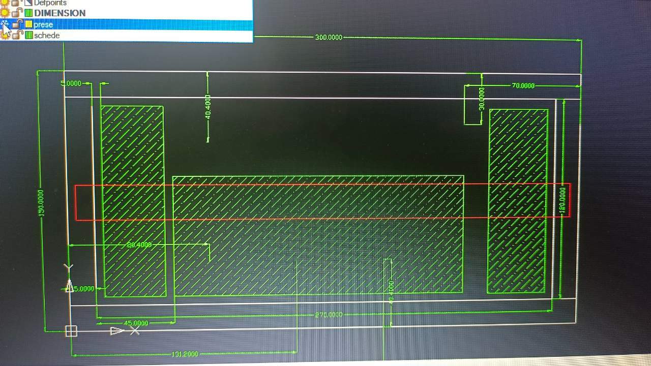

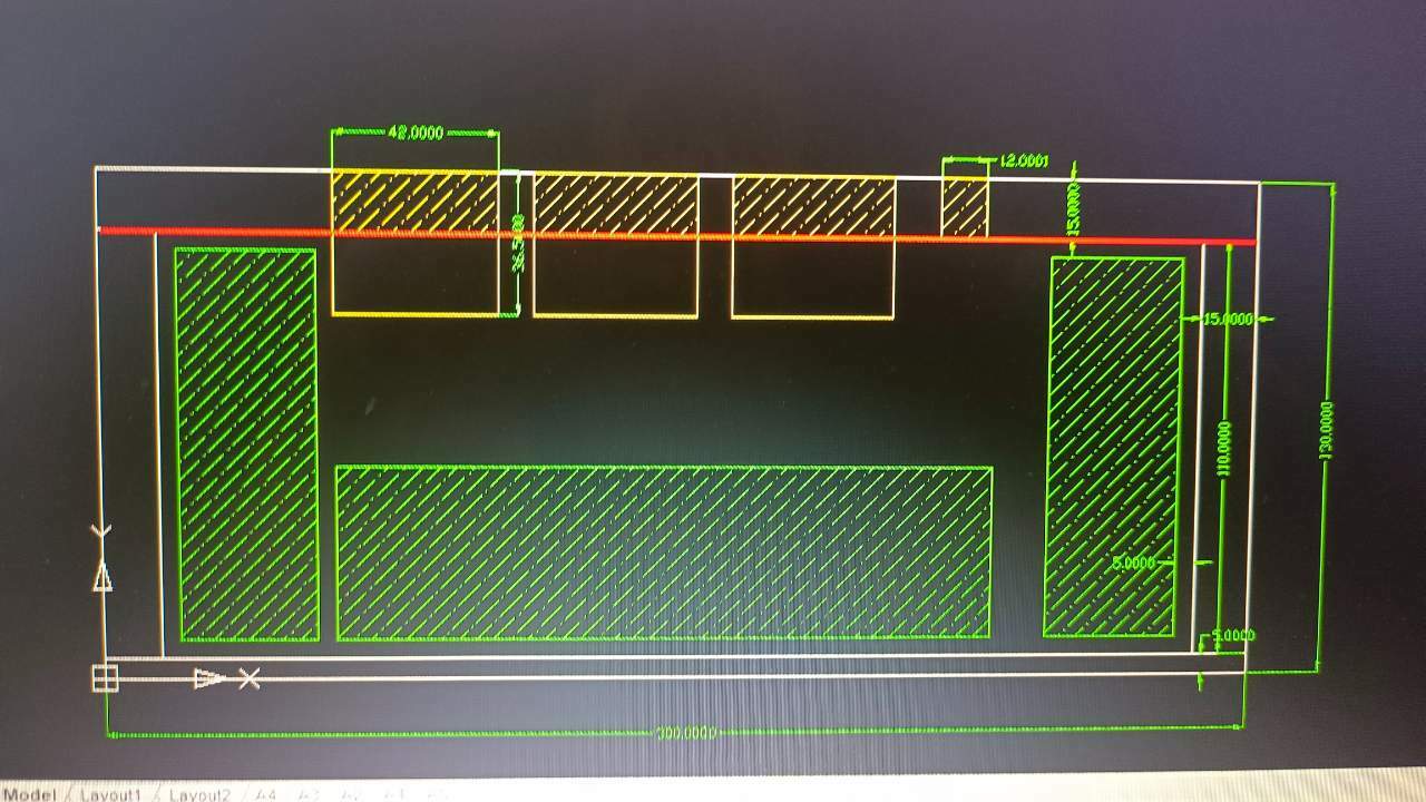

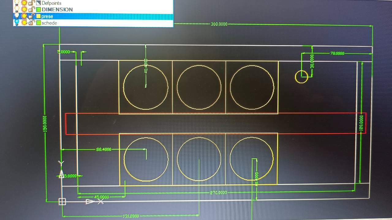

dover Inviato 10 Dicembre 2023 Autore Condividi Inviato 10 Dicembre 2023 Guarda provo a mandare foto del progetto così ci capiamo meglio Link al commento https://melius.club/topic/17530-ciabatta-filtrata/page/2/#findComment-1040882 Condividi su altri siti Altre opzioni di condivisione...
dover Inviato 10 Dicembre 2023 Autore Condividi Inviato 10 Dicembre 2023 Da sopra (e schede interne) Sezione di fronte Link al commento https://melius.club/topic/17530-ciabatta-filtrata/page/2/#findComment-1040887 Condividi su altri siti Altre opzioni di condivisione...
dover Inviato 10 Dicembre 2023 Autore Condividi Inviato 10 Dicembre 2023 16 minuti fa, Tronio ha scritto: mi sembrava che ti servisse farla più piccola del normale Infatti. Per ospitare tutta quella roba servirebbe molto più spazio... Link al commento https://melius.club/topic/17530-ciabatta-filtrata/page/2/#findComment-1040893 Condividi su altri siti Altre opzioni di condivisione...
dover Inviato 10 Dicembre 2023 Autore Condividi Inviato 10 Dicembre 2023 Non so, se ora si capisce meglio... Link al commento https://melius.club/topic/17530-ciabatta-filtrata/page/2/#findComment-1040896 Condividi su altri siti Altre opzioni di condivisione...
Tronio Inviato 10 Dicembre 2023 Condividi Inviato 10 Dicembre 2023 15 minuti fa, dover ha scritto: Non so, se ora si capisce meglio... Sì, almeno per me è molto più chiaro. Potresti usare una cosa del genere: le misure sono quasi esattamente quelle indicate ma cercando meglio sicuramente trovi dell'altro. https://www.tecnomat.it/it/scatola-der-est-300x220x120mm-par-lisce-12100687/ Link al commento https://melius.club/topic/17530-ciabatta-filtrata/page/2/#findComment-1040913 Condividi su altri siti Altre opzioni di condivisione...

dover Inviato 10 Dicembre 2023 Autore Condividi Inviato 10 Dicembre 2023 @Tronio intanto ti ringrazio. I 22 cm di profondità sono effettivamente un problema per il buco in cui devo inserirle. Ma mi chiedo tra l'altro... Le prese sopra come le metto? Ammesso anche che faccio dei fori sulla plastica con una sega a tazza e avvito sulla plastica stessa. Poi dovrei "spingere" le spine su un piano bucherellato senza un rinforzo sottostante che si opponga alla compressione (nel mio progetto ho previsto un inserto di ferro o metallo a questo scopo tra la prima e seconda fila di prese, il quale poggia sul legno dei fianchi). Mi sfugge qualcosa? Scordavo. Potrebbe, e uso il dubitativo, essere possibile per me utilizzare una stampante 3d.sarebbe utile? O plastica o legno cambia poi poco? Link al commento https://melius.club/topic/17530-ciabatta-filtrata/page/2/#findComment-1040942 Condividi su altri siti Altre opzioni di condivisione...
