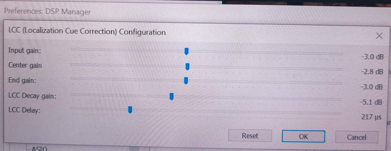

ilmisuratore Inviato 17 Gennaio 2024 Condividi Inviato 17 Gennaio 2024 Ieri con il settaggio adottato mi è sembrato di poter raggiungere la migliore "messa a fuoco" possibile Oggi, riaccenderlo l'impianto, ne ho avuto conferma, ci siamo Ho centrato la migliore configurazione Intervento RACE al 7% Level 100% Delay 264 us Balance 30% Upper 0 hz Lower 0 hz Centro 0 Link al commento https://melius.club/topic/17616-capitolo-3-come-sentire-al-meglio-il-proprio-stereo-band-assembled-crosstalk-cancellation-hierarchy/page/29/#findComment-1077385 Condividi su altri siti Altre opzioni di condivisione...

ilmisuratore Inviato 18 Gennaio 2024 Condividi Inviato 18 Gennaio 2024 Ho escogitato un "trucco" di natura prettamente tecnica per mantenere intatta la timbrica percepita, pur mantenendo perfettamente l'efficacia del processo di crosstalk cancellation In pratica i diffusori al salire della frequenza diventano per natura più direttivi, in special modo le trombe Essendo il suono direttivo scaturisce una minore interferenza diafonica, ovvero: il suono del diffusore DX e SX "mirano" meglio nel colpire i nostri padiglioni Alle frequenze più basse (non certo quelle prettamente omnidirezionali) scaturisce un interferenza diafonica maggiore, allora cosa ho fatto, ho settato la frequenza di upper a 1000 hz e incrementato il livello RATIO In questo modo la correzione RACE opera fino ai medi, per poi sfumare progressivamente al salire della frequenza Vi garantisco che, sempre dosandola, il suono non si snatura, ma la tridimensionalità raggiunge livelli di coinvolgimento appagante, molto Link al commento https://melius.club/topic/17616-capitolo-3-come-sentire-al-meglio-il-proprio-stereo-band-assembled-crosstalk-cancellation-hierarchy/page/29/#findComment-1078406 Condividi su altri siti Altre opzioni di condivisione...
