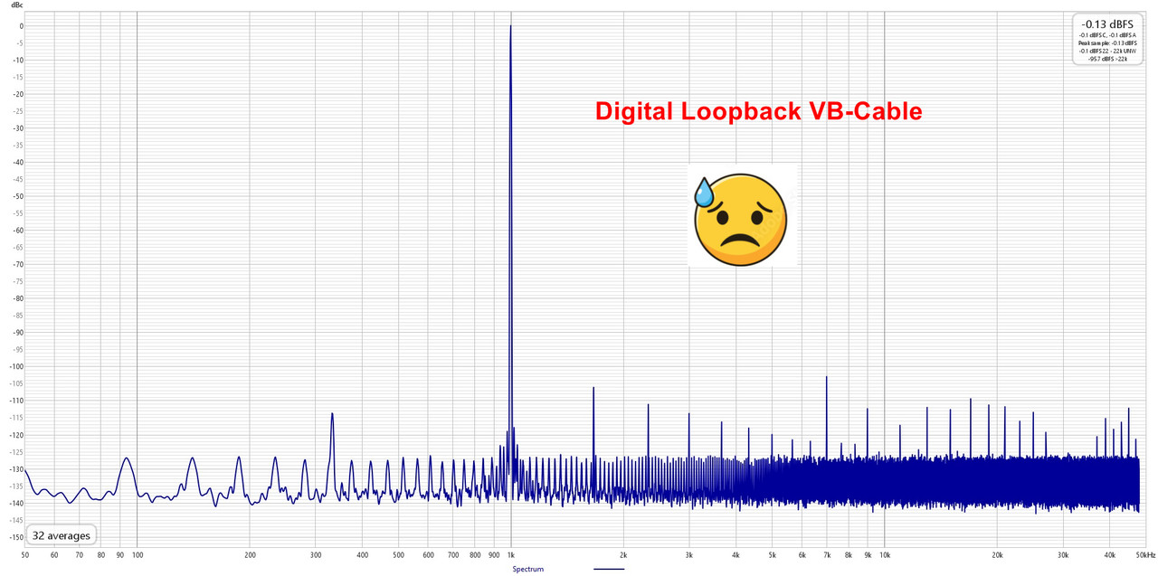

Creando le "basi" per poter veicolare lo stream digitale dal DSP, ho installato VB-CABLE cosi da evitare il wrapper per elaborare i VST3 e cercare un modo piu "snello" (meno latenza ect..ect...ect...)
Ebbene (da me) VB-CABLE non è affatto trasparente
"Dovrebbe" veicolare lo stream digitale in modo del tutto pulito...invece compare una componente indesiderata di armoniche e rumore
Ho provato alcune combinazioni e, sebbene con frequenze di campionamento impostate anche fino a 96 khz, il problema persiste
Vedremo che succede con wrapper
