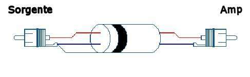

@robycoce Sembrerebbe essere il collegamento denominato "semibilanciato" come dice @andpi65 (vedi immagine allegata) e viene utilizzato un cavo bilanciato, come giustamente dice @walge un cavo o è bilanciato o è sbilanciato.
@robycoce Sul sito Van Den Hul c'è un documento che può aiutarti: https://www.vandenhul.com/wp-content/uploads/2020/05/van_den_Hul_Hi-Fi_Tips_and_Hints.pdf
Inoltre sempre sul sito Van Den Hul puoi leggere a proposito del cavo D-102 suggerito da @BEST-GROOVE :
- The resistance of each centre conductor is 5.5 Ohm/100 meter.
- The capacitance between the 2 internal conductors is a very low 37 pF/meter
- In balanced operation, even in rather high impedant circuitry, the overall losses and/or phase-shift remain very low.
- In unbalanced operation the two internal conductors can simply be taken together with the shield acting as the signal return, though the better and preferred layout (which we apply) has the shield only connected to signal ground at the signal source side (marked by a ground-end marking sticker) and one of the internal conductors functions as signal return.
