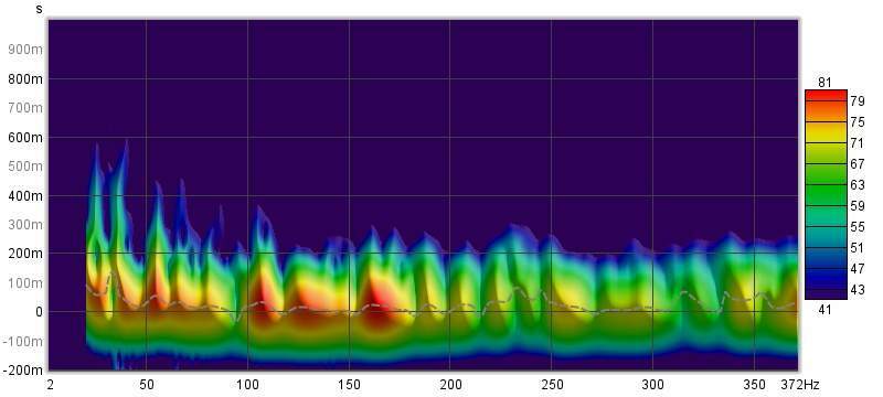

Lo spettrogramma fornisce un ottima indicazione su come decade l'energia nel tempo in funzione della frequenza
Non devono essere presenti delle lunghe lingue, quindi un omogeneo decadimento a forma di ventaglio che occupa la parte piu bassa e termina in quella piu alta

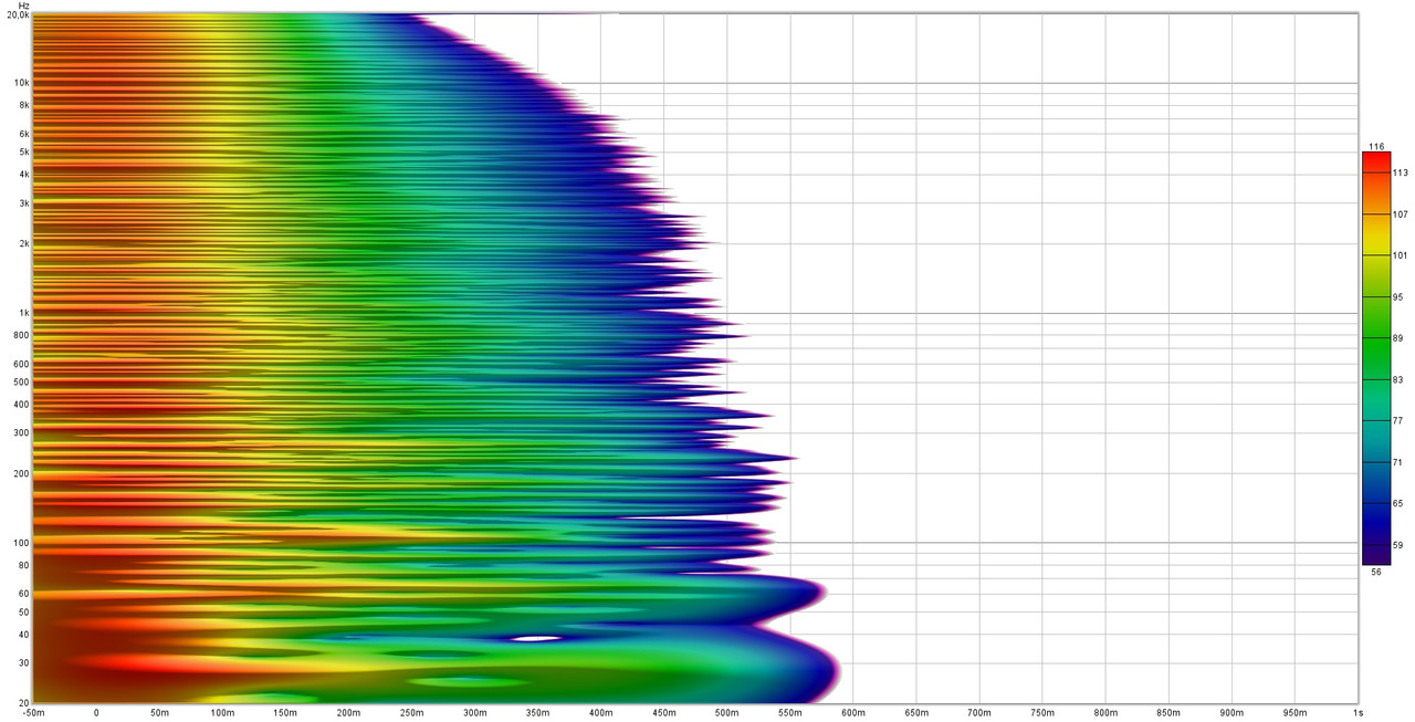

Un immagine di uno spettrogramma come dovrebbe essere, la puoi caricare?
2 minuti fa, gianventu ha scritto:
La RIF non è che ne venisse poi tanto modificata mentre, al contrario, altri parametri come i tempi di decadimento, lo spettrogramma etc, subivano importanti variazioni,
Sui bassi se la rif è rimasta circa uguale anche il resto sarà rimasto circa uguale. Quel che cambia è la parte sopra. Col risultato che si sente dire spesso, suono chiuso e spento. Perchè i problemi sui bassi restano e diventano più evidenti essendo arretrato il resto. Detto terra terra.
Come vedi il decadimento alle ultrabasse è confinato entro valori molto contenuti

Non riesco a visualizzarlo come il tuo...
Ma non decade di 60 db, hai impostato i valori con una finestra di 40 dB
Per questo motivo lo vedi molto contenuto nel decadimento
Se possiedi le risposte all'impulso [i file mdat] te lo visualizzo correttamente
