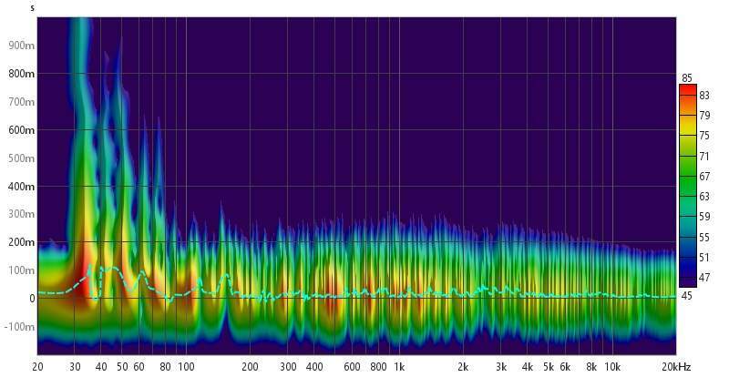

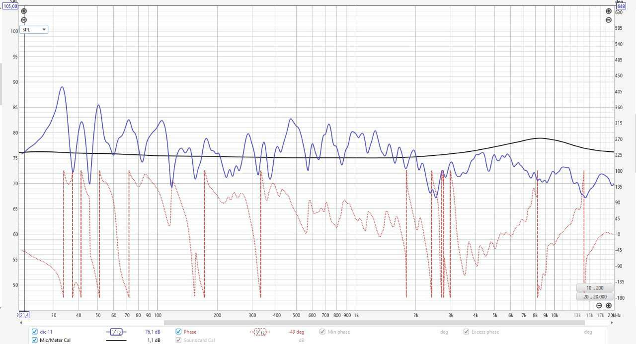

Una considerazione: se la gamma ultrabassa, bassa e mediobassa vanno molto bene...

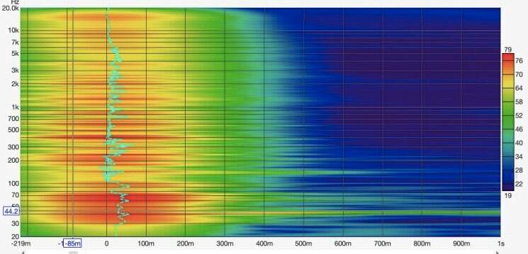

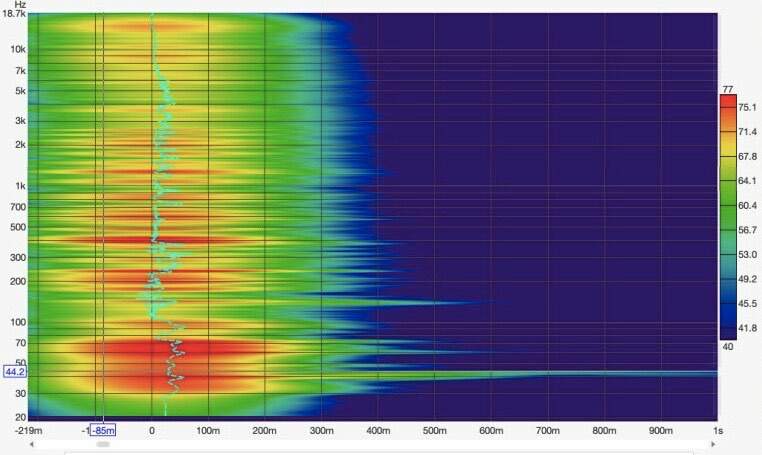

6 minuti fa, Ggr ha scritto:
Non riesco a visualizzarlo come il tuo...
Ma non decade di 60 db, hai impostato i valori con una finestra di 40 dB
Per questo motivo lo vedi molto contenuto nel decadimento
Se possiedi le risposte all'impulso [i file mdat] te lo visualizzo correttamente
Adesso, gianventu ha scritto:
Mi rincuori, vedevo quelle codone...
Non è certamente pulitissimo, ma le situazioni peggiori sono quelle che non vengono postate
Sarebbe interessante vedere tutti i resoconti acustici, che valgono 100.000 volte piu di un autoincensamento del proprio impianto
L'estrema pulizia dello spettrogramma unito ad una buona linearità della risposta in frequenza già fa intendere come si comporterà il setup a livello di equilibrio tonale e relativa intelligibilità del messaggio
Ovviamente anche le riflessioni primarie partecipano alla causa, visibili nella ETC/ITG
Si, vero, sarebbe un "censimento" realmente interessante, da cui imparare molto e trarne benefici.
Più di una volta sono stato tentato di aprire un 3d sull'argomento, ma ho l'impressione finirebbe in seconda pagina alla velocità della luce.
@gianventu attenzione però che il limite basso è messo a 19 db, troppo basso, bisogna stare almeno sopra la soglia del rumore. Il grafico infatti resta tutto sporco di residui. A mio parere anche un buon decadimento di 40 db basta.
Adesso, roop ha scritto:
Con o senza dirac quel risultato? Grazie
Con Dirac, da qualche parte dovrei avere salvato pure una misurazione senza, vedo se la trovo.
Ma come si imposta?
2 minuti fa, gianventu ha scritto:
Ma come si imposta?
Devi prima vedere a che livello hai fatto la misura. Se non hai scarto di 60 db tra rumore e livello massimo credo che il risultato sia non corretto. Puoi farlo anche di 40, secondo me va bene lo stesso. Vai sulla misura apri la rotella controls poi appearance setting e ti escono i limiti. Sono legati tra loro magari ci devi trafficare un po'.
