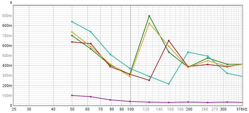

4 minuti fa, Ggr ha scritto:
Qualche spiegazione su come interpretare il grafico decay?
Il Decay tutto sommato equivale allo spettrogramma, sono parenti strettissimi
Nel decay, se settato di default, visualizzi il decadimento confinato entro 160ms, quindi entro la nostra finestra di integrazione dell'udito rilevi l'omogeneità e l'assenza di sovrapposizioni [se le linee invece di decadere dovessero intersecarsi]
Dopo di questo passerei alle riflessioni primarie, stimare quando sono dentro un range ottimale

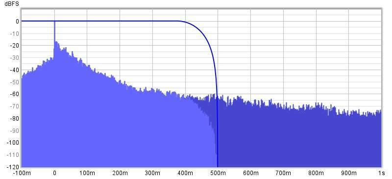

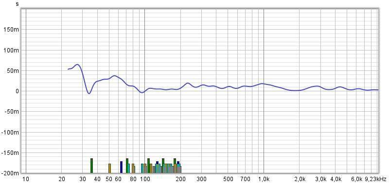

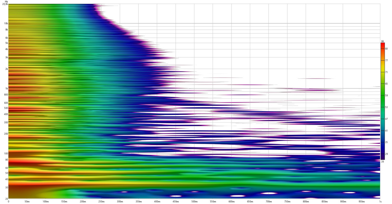

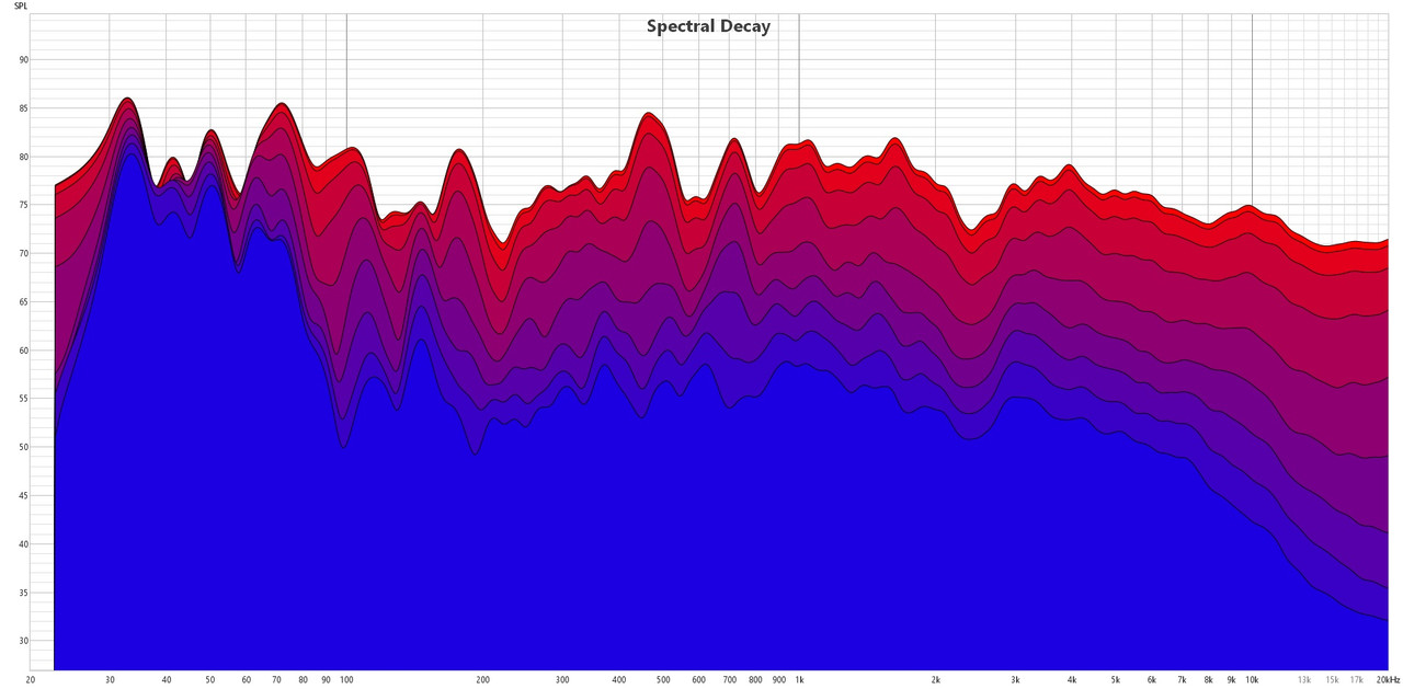

Giusto a titolo di esempio potresti analizzare i grafici a pagina 2 che ho postato. Credo possa essere utile a chi segue questa discussione. Personalmente faccio fatica a interpretare decay e risposta all’ impulso. Grazie.
Il Decay non è affatto male, dopo i 100 hz è parecchio omogeneo, mentre alle basse rimane saldato nella cresta, cosa che si conferma anche nello spettrogramma
Il tuo è, appunto, un problema sui bassi, la sua articolazione ed intelligibilità
Sul resto bisogna espandere meglio per spiegare un po la faccenda delle riflessioni
magari se mi mandi i file mdat possiamo prendere spunto e discuterne direttamente qui
1 ora fa, ilmisuratore ha scritto:
https://www.rew-wiki.it/index.php?title=Calibrazione_della_lettura_SPL
Non so quale microfono utilizzi, se utilizzassi l'UMIK-1 questo *dovrebbe* sposarsi automaticamente con il livello calibrato, a quanto dicono...
Dunque, sempre a quanto dicono, con l'UMIK non dovrebbe essere necessario
Per verificarlo bisogna associare la rilevazione di un fonometro e vedere se i livelli visualizzati sono congrui
Si, Umik-1

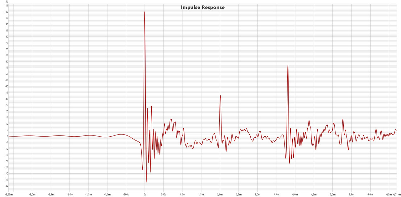

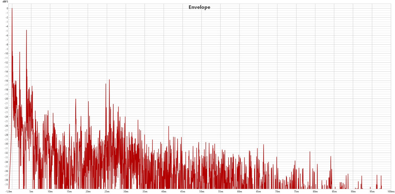

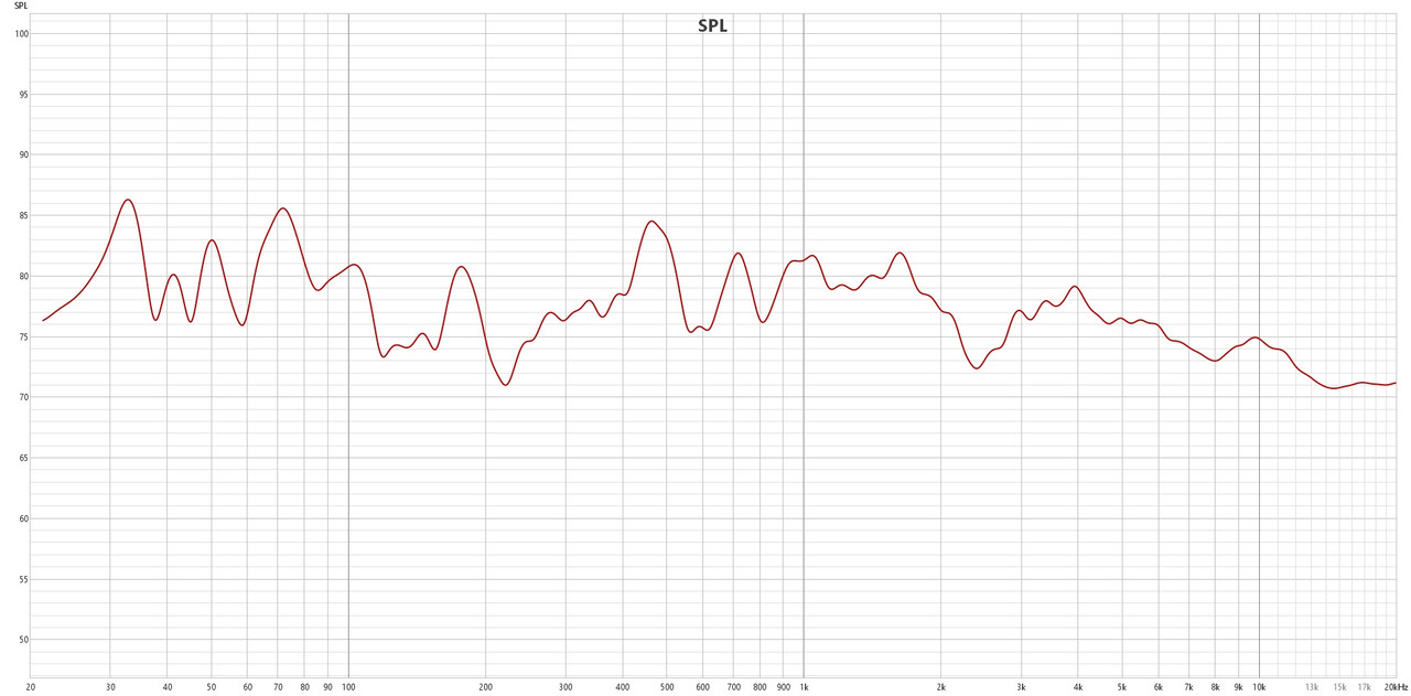

Vediamo le misurazioni di Roop e individuiamone i maggiori problemi, nonchè anche la parte buona
La risposta in frequenza non è molto regolare, si manifestano oltretutto dei picchi quasi equidistanti, e presenta un vuoto nella parte in cui risiedono le fondamentali di voce e strumenti musicali
La risposta all'impulso presenta dei difetti, il primo è del preringing [la preoscillazione che precede l'impulso]

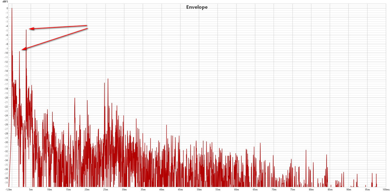

Sono presenti delle forti riflessioni nella zona della Initial Time Gap, che troveremo anche nel grafico successivo a questo, la ETC
La ETC presenta i problemi che compaiono in precedenza, qui ci concentreremo meglio per dare una corretta interpretazione al grafico

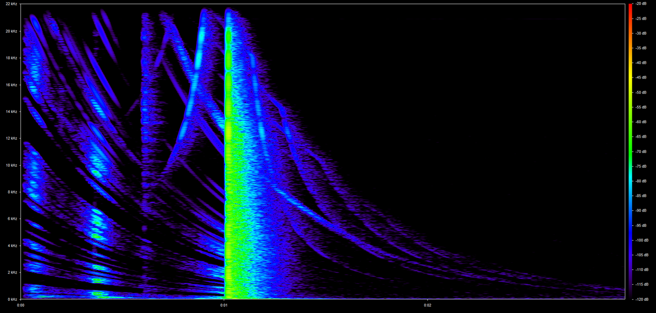

Lo spettrogramma presenta dei problemi alle basse frequenze, hanno un decadimento troppo lungo, le cosiddette code
Di contro il Decay, a partire dai 100 hz circa non è affatto male, ed è una tra le cose che risultano meglio delle altre
L’ITG è l’intervallo di tempo che intercorre tra l’arrivo del suono diretto e l’arrivo della sua prima riflessione Durante questo intervallo di tempo l’apparato uditivo localizza la sorgente
I primi due picchi nel grafico fornitoci da Roop evidenziano questa caratteristica

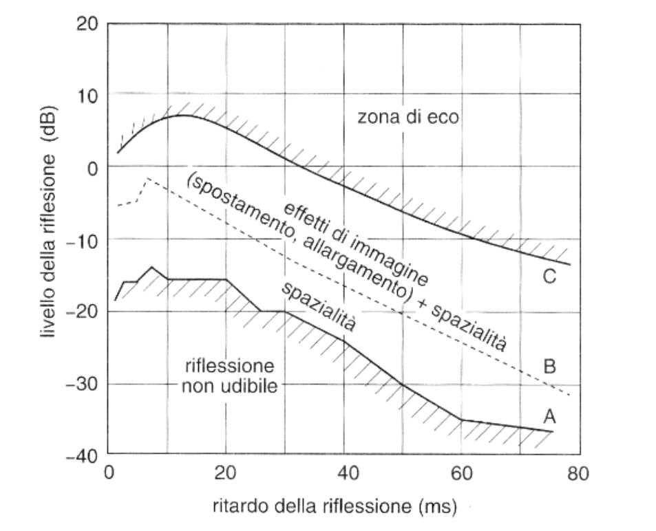

Quando l'energia riflessa è molto alta, il diffusore tende a NON scomparire perfettamente nella scena, dunque viene localizzato
I picchi attorno i 26ms sono abbastanza trascurabili, anche se andrei sotto i -20dB per essere teoricamente congrue al diagramma mostrato in precedenza
