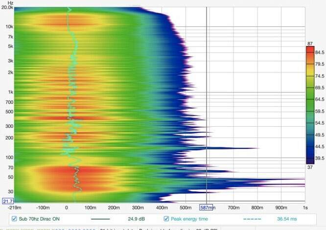

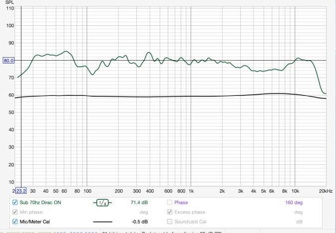

Questa la misurazione di ieri.
Microfono non in centro ai diffusori. Gamma bassa notevole, sono sub?
Si, due sub. Il microfono mi sembrava di averlo posizionato proprio al centro....da cosa lo determini?

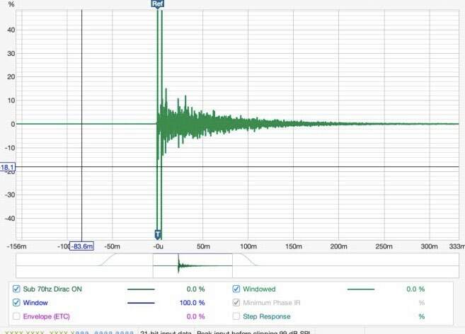

Eccellente risposta sui bassi ma soprattutto decadimento molto veloce, ne ho visti pochissimi così. Parlo della zona 30 - 70 hz. Lo determino dal fatto che la gamma medio alta è tutta sotto e poi risale ma soprattutto dall'impulso che se noti ha due picchi iniziali al posto di uno solo. Seconda immagine che hai postato.
