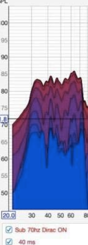

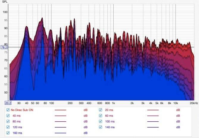

A seconda del volume di ascolto, la stanza viene eccitata diversamente o i problemi rimangono identici?A volume sostenuto picchi e valli sono maggiori? A orecchio, a db contenuti, sembrerebbero esserci meno casini.
1 minuto fa, roop ha scritto:
@extermination @grisulea @ilmisuratore
A seconda del volume di ascolto, la stanza viene eccitata diversamente o i problemi rimangono identici?A volume sostenuto picchi e risonanze sono maggiori? A orecchio, a volumi contenuti, sembrerebbero esserci meno casini
Il volume non cambia le caratteristiche di propagazione dentro il locale, tuttavia se si va sotto una certa soglia ci si imbatte nel rumore, mentre a volume troppo sostenuto possono subentrare altri fenomeni quali: le vibrazioni che, se importanti, conferiscono a peggiorararla ulteriormente
Come dire, inizia a suonare anche la stanza
3 minuti fa, Ggr ha scritto:

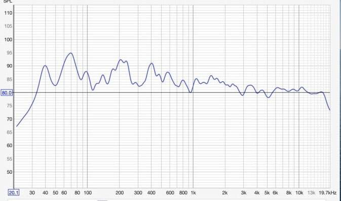

Bella domanda. Ieri ho fatto una lettura 10 db più alta delle altre, e la curva era molto più piatta. Misteri.......
L'ho notato, ma quella è una strana caratteristica del setup
La differenza è troppo marcata
Infatti ieri ho provato una misurazione a 95db, ma durante il sweep si avvertivano chiaramente vibrazioni provenienti da mobili etc.
Può essere che cambi la percezione e non la risposta della stanza? In fin dei conti le nostre orecchie non sono lineari come una capsula microfonica. A volumi inferiori a me sembra di sentire meno code sui bassi per esempio. A db inferiori la percezione dei bassi dovrebbe essere inferiore ( non per niente hanno inventato il loudness…).
No, dipende dalle caratteristiche del locale non dal volume, tuttavia se hai dei muggiti e picchi ed ascolti a 100 db con rumore di 40 li senti più marcatamente che se ascolti a 70 db con lo stesso rumore perchè l'udito sente più bassi a 100 db che a 70 e perché il suono si estingue nel rumore molto prima a 70 che 100. Detto grosso modo. Spesso a basso volume certi difetti come picchi sul basso sono persino graditi, non vero ad alto volume. Ma le dimensioni della stanza restano quelle a qualsiasi volume ed i difetti gli stessi, traslati in alto ma gli stessi. E' un pò il motivo per cui molti ascoltano a basso volume o dicono di preferirlo, appena alzano sbraga tutto.
Sono due fenomeni diversi ma complementari
Da una parte c'è il decadimento, che in caso di ascolto a basso volume viene mascherato dal rumore acustico, dall'altra la bassa sensibilità del nostro udito alle frequenze gravi
Cumulando queste due cose si ha la sensazione che a basso volume vi sia più controllo

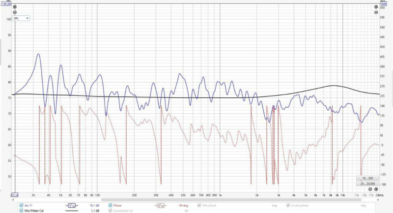

Questa la misurazione di ieri.
Microfono non in centro ai diffusori. Gamma bassa notevole, sono sub?
Ritenta, sarai più fortunato :classic_biggrin:
comunque, mi rendo conto, che già è complicato eseguire le misure correttamente. Figurarsi interpretarle e apportare i dovuti correttivi.
da me se sposto il microfono 5 cm più avanti o indietro cambia moltissimo. E quando ascoltiamo non è che rimaniamo immobili. Un problema, insomma.
Si, due sub. Il microfono mi sembrava di averlo posizionato proprio al centro....da cosa lo determini?
