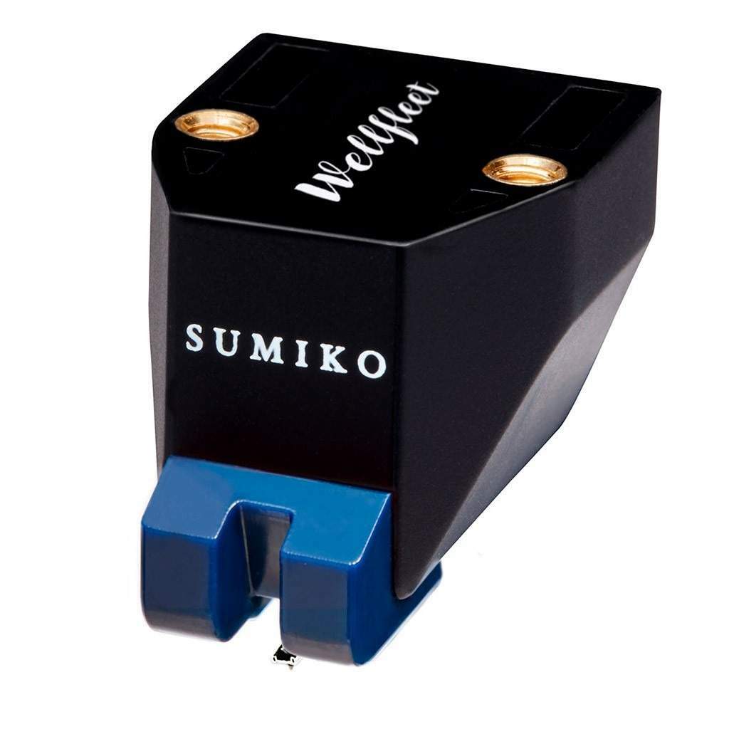

Possiedo un giradischi meno impegnativo del Tuo, ovvero il Pro-Ject 1Xpression Carbon Classic ma anche io ho l'eccellente iFi Zen Phono e stante la relativa ampia compatibilità dei bracci montati sui TECHNICS SL-1200 e dopo aver avuto la già ottima e ben suonante sorellina minore Moonstone sono approdato alla SUMIKO Oyster Wellfleet del quale posso solo affermare: ... assolutamente S T R A O R D I N A R I A!!
A giusto e meritato titolo tra le raccomandazioni Stereophile già dal 2022....
Per una testina Moving Coil mi sentirei di suggerire o di dare una sbirciatina nel catalogo dell'acclamata HANA o l'approdare direttamente alla versione Low della pluripremiata SUMIKO Songbird

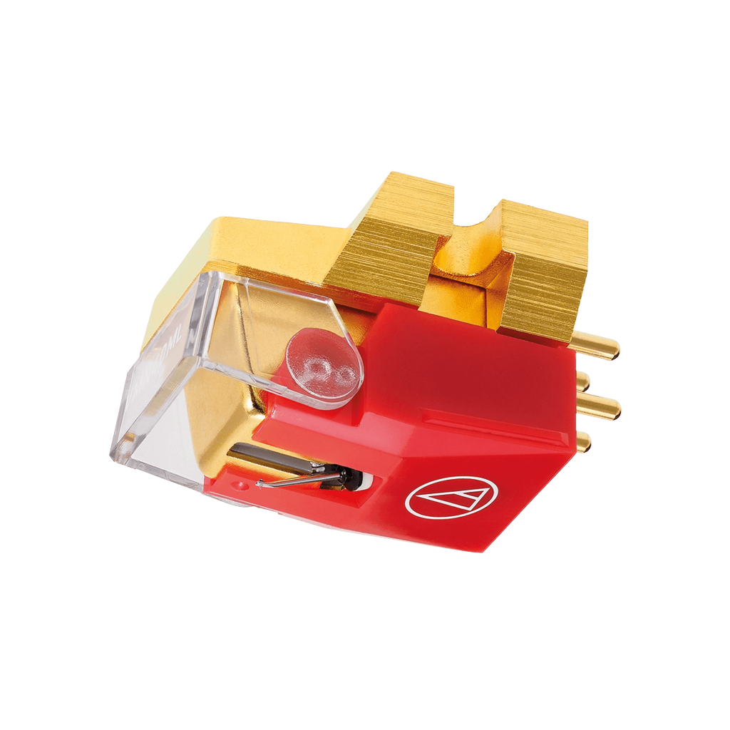

@Gigino62 Con il giradischi che vorresti prendere hai una gamma di scelta abbastanza ampia,se vuoi stare su MM,e forse ti è già stato detto,Audiotechnica,Ortofon,Nagaoka hanno una buona sinergia con il braccio Technics,questi sono i primi marchi che mi vengono in mente,per il budget,dipende  da te,ho visto adesso il tuo pre phono,non lo conoscevo,secondo me se stai entro i 500€ hai già un buon risultato....
Saluti
Andrea
