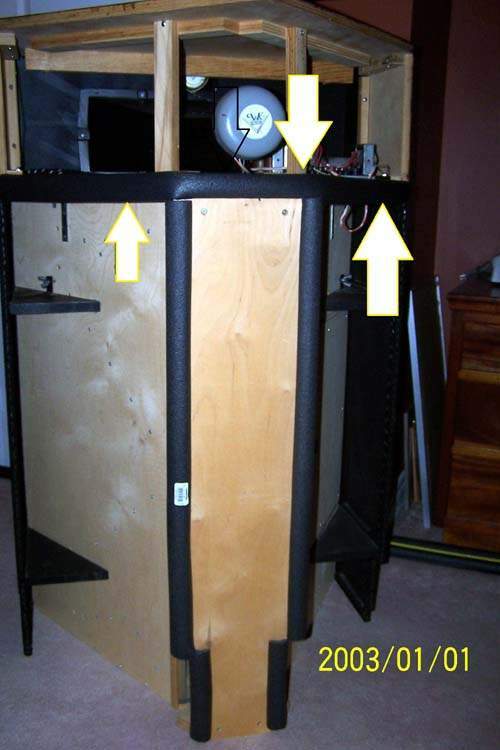

Io ho usato dei tubi di neoprene tagliati per lungo per farli diventare a "C", tu che cosa hai usato?
Ho tagliato della gomma delle dimensioni previste dalla klipsch, nelle spiegazioni che sono state date negli anni: si attaccano alla barra posteriore e devono sporgere 5 pollici (12,5cm circa), se ben ricordo.
Cambia molto anche a seconda dello spessore della gomma utilizzata: io ho provato gomma da 1mm e da 2mm; quella da 2mm restituisce una gamma bassa molto rinforzata, forse troppo a volte.
Alla fine ho usato quella da 1mm, ma se la gamma bassa si impoverisse per motivi vari, faccio sempre in tempo a cambiare.
Ti faccio una domanda, Fabio: le tue poggiano per terra? Il legno tocca il pavimento?
Le mie le presi usate nel 1986 e hanno sotto 4 piedini metallici, come delle sfere tagliate di diametro di circa 3cm e altezza 4-5mm … ebbene, anche qui se metto della gomma in modo da farle aderire perfettamente al pavimento ottengo un notevole rinforzo della gamma bassa.
Praticamente, poggiano per terra: sotto ci sono solo ampi ritagli di feltro molto sottile applicati dal primo proprietario (le ho prese vent'anni fa).
Ho lasciato il feltro proprio per non farle poggiare direttamente a terra evitando danni sia a loro che al pavimento e per sigillare bene.
Come dici tu, farle poggiare sul pavimento serve a caricare bene la tromba.
Il pavimento e i muri sono importanti.
A casa mia hanno il pavimento di marmo, ma ho potuto provarle sul parquet di un'altra stanza e secondo me non è la stessa cosa.
Sempre secondo le mie prove, i muri devono essere consistenti; preferirei poggiarle con il fianco contro una bella libreria massiccia riempita a filo di libri o, meglio, di riviste, che contro una parete di cartongesso.
