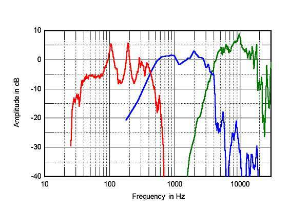

2 ore fa, Jarvis ha scritto:
Mi dispiace poi che le Ak6 attualmente prodotte abbiano avuto misurazioni della r.i.f. non proprio soddisfacente.
Se ti riferisci alla prova di stereophile va calcolato che non le ha messe proprio aderenti all'angolo, quindi forse la gamma bassa risulta meno in evidenza rispetto alle altre. Certo ci sono quei 2 picchi di almeno 13dB circa a 100 e 200Hz.819Klipfig04.jpg.458f720eef672eef0924a50f7d9dbeea.jpg

@Tiggy condivido parola per parola, e tra i pochi anni che mi mancano per arrivare anch'io a 50 mi vedo proprio come te, tanto è vero che, passato il raptus iniziale,  da circa un anno non tocco niente e mi godo solo la musica. Ci sono sicuramente diffusori con un po più di questo o un po più di quello, ma l'emozione che regalano ad ogni ascolto ed il fatto di costituire un pezzo di storia dell'hi fi gli conferiscono un fascino che non si misura solo con la rif (sebbene la mia sia migliore di parecchio rispetto a quella postata sopra).
