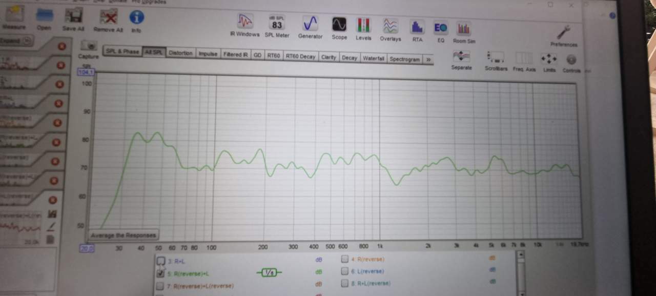

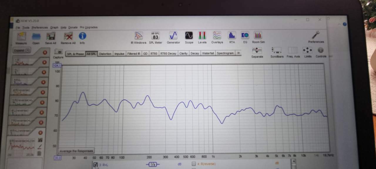

17040275179277074478810546188913.thumb.jpg.95f191f3589ec8401bcffa8522856a04.jpg17040276116618897080747690570671.thumb.jpg.fd533abc2a8d0dc5a9fbeeceff64f1ae.jpgQueste le rif delle mie Khorn rispettivamente con i woofer in fase e fuori fase. Come ho già scritto, sono posizionate una decina di cm fuori dagli angoli ed hanno le code chiuse, in stile ak6 o 60mo anniversario. Nello stesso ambiente ho avuto le LS, e, anche se credevo non mancasse nulla, quando le ho sostituite con le Khorn ho capito che qualcosa in basso mancava. Purtroppo all'epoca non usavo rew, ma, a meno di grossi errori nel posizionamento, è impossibile che le LS scendano più delle Khorn.
Mi pare un bel risultato.
Temo, da quello che ho letto e sentito,  che le nuove siano meno equilibrate. Ma mi piacerebbe molto essere smentito. Vedi rif sopra postate. Una la capisco ma 2 negative mi preoccupano
https://melius.club/topic/17808-klipschorn/page/6/#findComment-1062267
